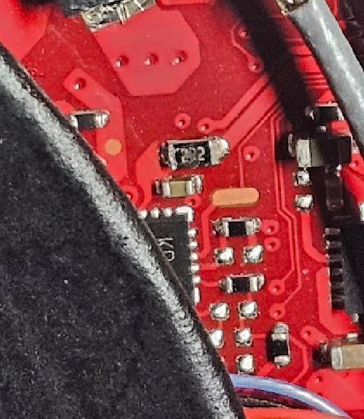

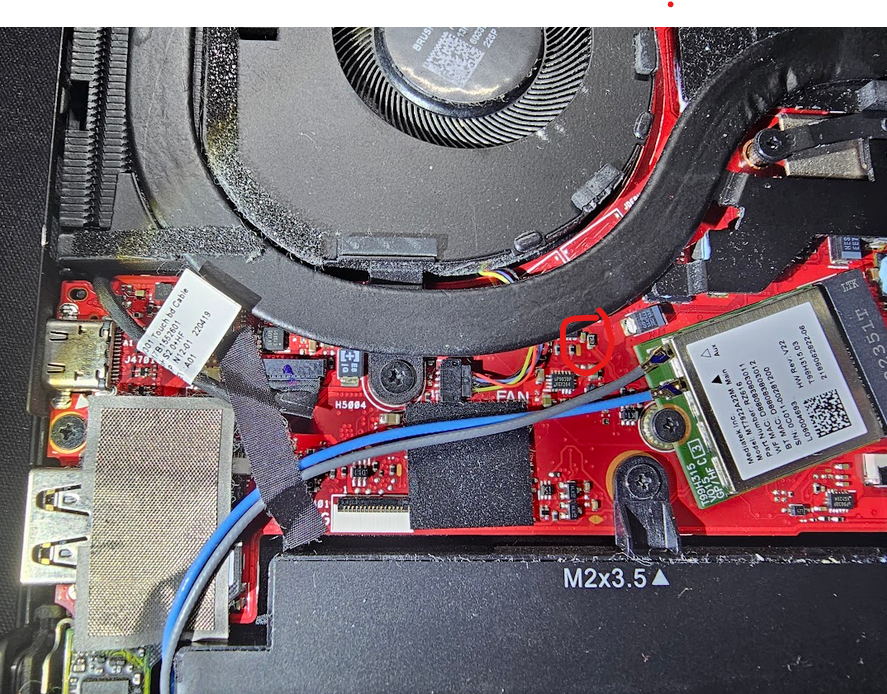

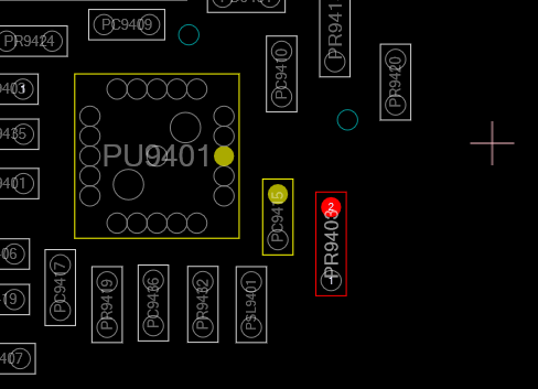

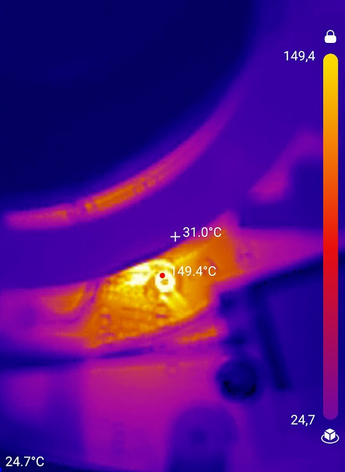

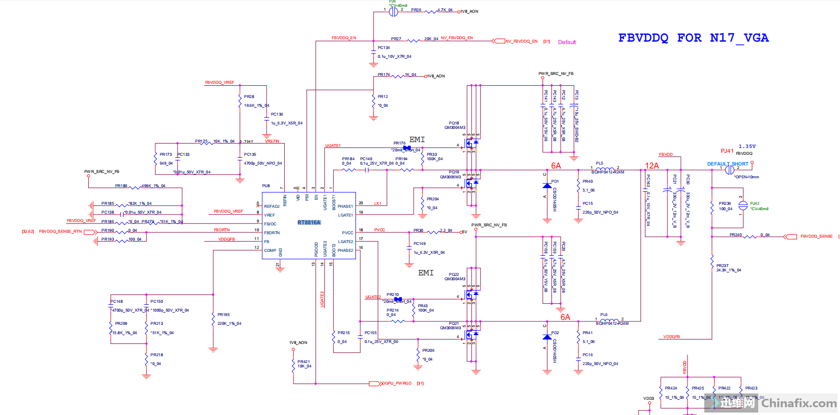

Problem z laptopem Asus X13 Flow GV301RE-LJ053W. Przez nieuwagę podłączyłem do zewnętrznego napędu DVD zasilacz 12V zamiast 5V i urządzenie zostało to wpięte do portu USB-A w laptopie. Od razu po podłączeniu USB laptop się wyłączył i nie reagował na próby włączenia. Po jakimś czasie laptop zaczął reagować na przycisk zasilania, lecz nie zapalało się podświetlenie klawiatury ani matryca. Sprawdzałem później ten napęd i napięcie 12V jest tylko na pinie zasilania, a nie na pinie z danymi. Na termowizji widać, że jeden prawdopodobnie rezystor rozgrzewa się do ponad 150 stopni. Znalazłem schemat płyty i jest to chyba element o symbolu PR9403, rezystor 2.2Ω. Na rezystor na jeden pin idzie 5VSUS, a na drugi układ PU9401, czyli RT8820A na pin 18. Jeśli dobrze widzę, to napięcie powinno być także 5V na ten pin, lecz na tym grzejącym się rezystorze jest 3V. Czy możliwe, że przez ten jeden układ cały komputer nie uruchamia i miałem szczęście, że tylko jeden rezystor się uszkodził, czy jeszcze mogło coś się uszkodzić też podłączone do tej linii 5V? Na port USB, jak mierzyłem, to poprawnie dalej przychodzi 5V oraz napięcie 3.3V oraz 1V też są w porządku.
