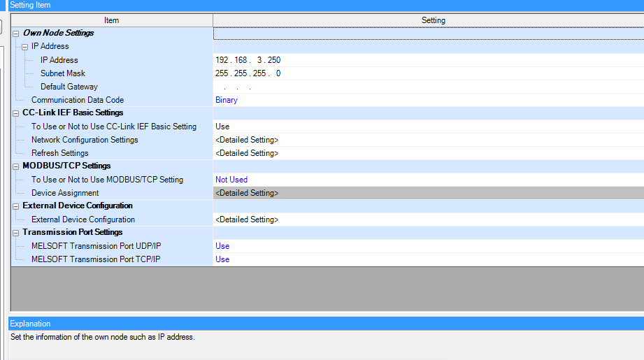

    Jak skonfigurować połączenie GOT1000 z FX5U za pomocą switcha.
    Co mam:
    -> GOT1000 GT1275-VNBA programowane przez GT Designer 3
    -> FX5U-32M programowane przez GX Works 3
    -> Switch CISCO SG100D-08 V2
    GOT, FX i laptop są połączone po RJ45 do switcha. Bez problemu komunikuję się z komputera do obydwu urządzeń. Jednak co bym nie ustawił GOT nie widzi FXa.
    Czy jest tu ktoś kto jest mnie w stanie wesprzeć w konfiguracji takiego połączenia?
    FX ustawiony jest na IP 192.168.3.250
    GOT ustawiony jest na IP 192.168.3.18

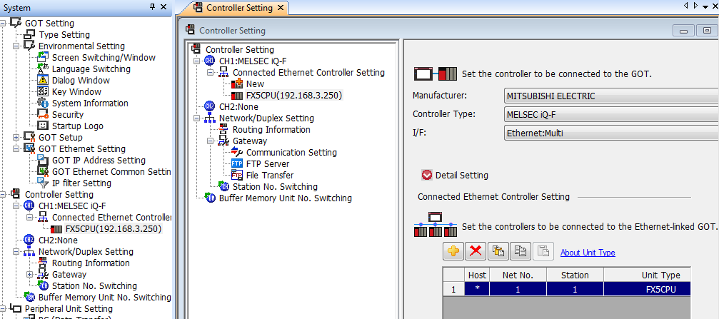

    Ustawienia w GT Designer 3
    Ustawienia połączenia w GT Designer 3 dla GOT1000 z urządzeniem FX5U przez Ethernet.

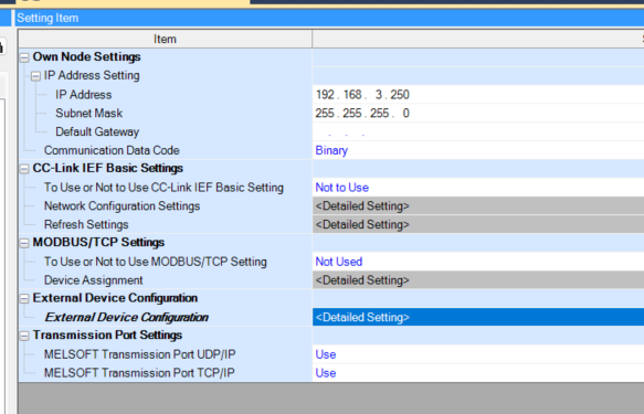

    Ustawienia w GT Works 3
    Zrzut ekranu z ustawieniami sieciowymi w GX Works 3 dla FX5U.

    Ja mam takie ustawienia dla GOT2000:
    Zrzut ekranu ustawień GOT2000 z widocznymi parametrami sieciowymi.
    Zrzut ekranu ustawień kontrolera dla GOT2000, pokazujący konfigurację Ethernetu.

    Dokładnie, Controller Type dla FX5 to MELSEC-iQF. MELSEC-FX dotyczy starszych niż FX5 serii sterowników FX.

    Niestety GT12 nie wspiera drivera dla FX5. Pozostaje połączenie po MODBUS.
    Cyt.
    "Jeśli mimo wszystko chciałby Pan podłączyć ten panel ze sterownikiem FX5 to może Pan spróbować po MODBUS. Po stronie plc wystarczy postawić server modbus TCP, a panel będzie klientem. Przy czym trzeba pamiętać, że adresacja wygląda zupełnie inaczej zamiast rejestrów odwołujemy się wtedy przez holding register."
