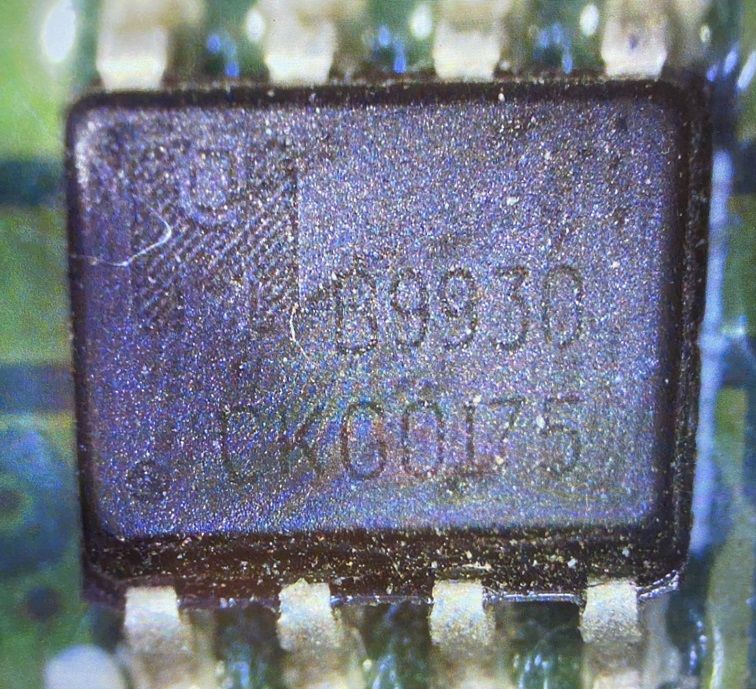

    Poratujcie koledzy, gdzie mogę znaleźć mosfet B9930, lub czym mogę go zastąpić?
    Zbliżenie na komponent elektroniczny MOSFET oznaczony jako B9930.

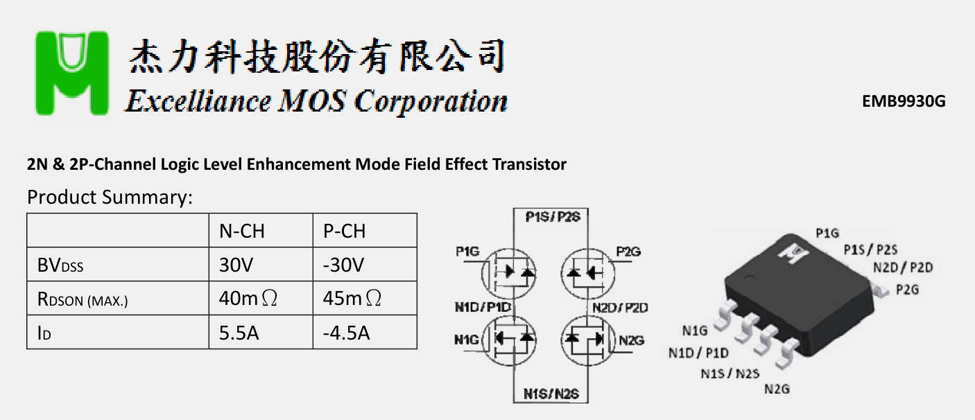

    To nie jest pojedynczy MOSFET
    Wizualizacja tranzystora EMB9930G z tabelą parametrów technicznych i schematem połączeń.

    Tak, wiem kolego. Ale to nie wiele wnosi do tematu.
    Wnosi całkiem sporo, bo dzięki temu wiemy co to za element - EMB9930G.
    Zamiennik EMB9930G - DMHC3025LSD
    https://www.elvikom.pl/post225702.html#p225702
