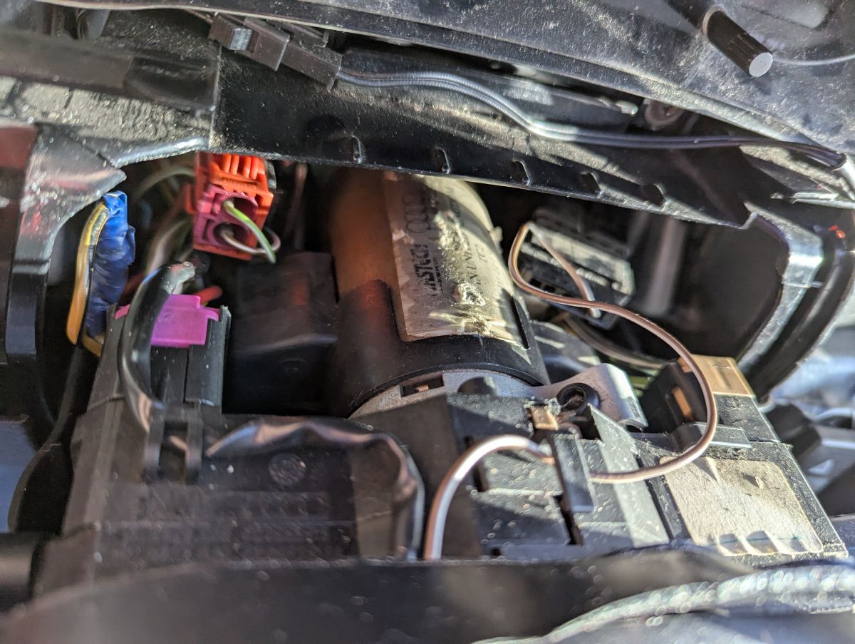

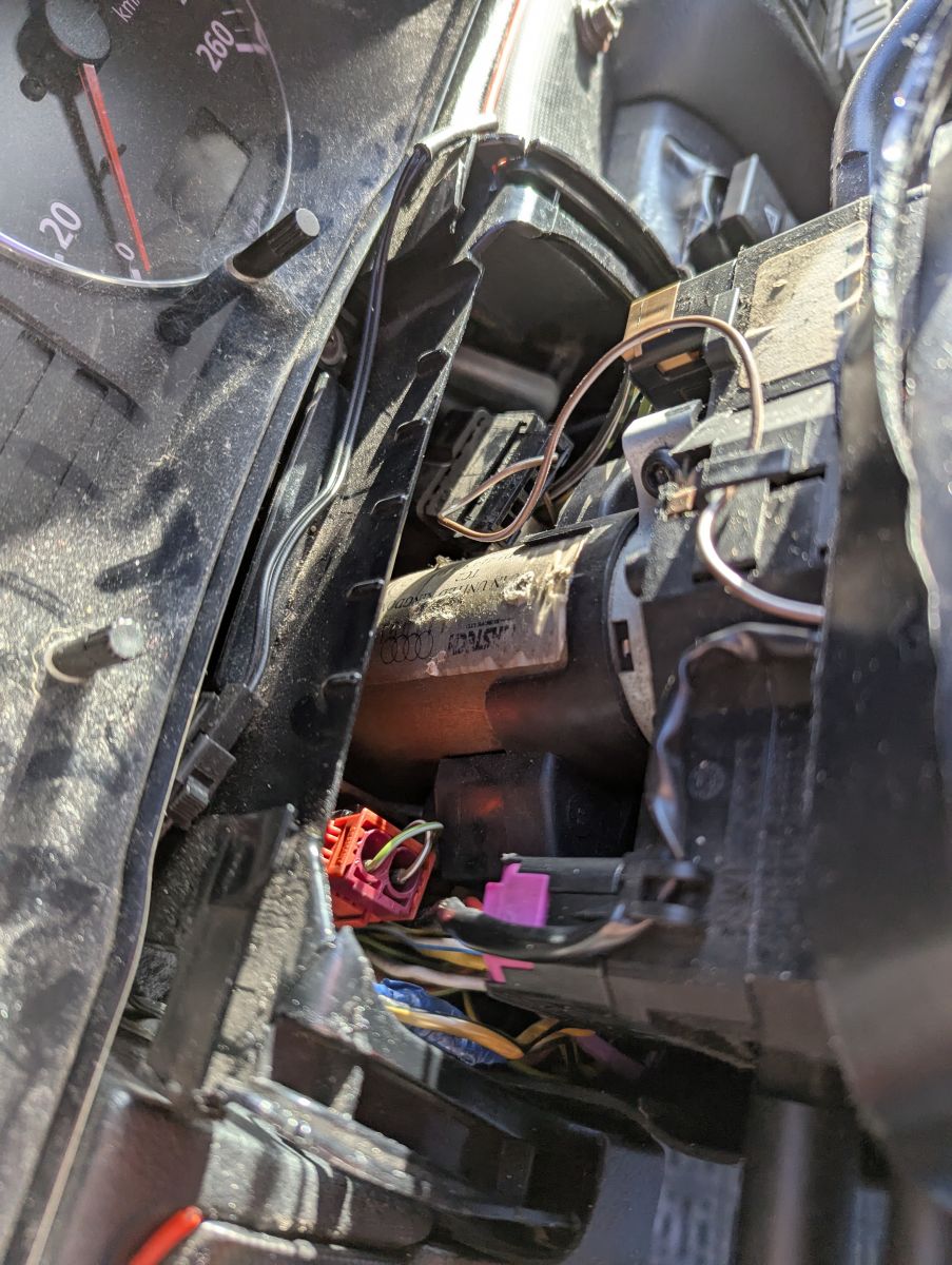

    Podczas wysuwania kierownicy zanika napięcie w desce rozdzielczej czy ktoś wie które to przewody? czy to coś innego?
    Przewody i złącza w samochodowej desce rozdzielczej. Zdjęcie wnętrza samochodu z widocznym panelem deski rozdzielczej i wiązką przewodów.
    dodam że napięcie dociera do kierunków, świateł itp i wyświetlają się na desce tylko nie działa napięcie po przekręceniu kluczykiem

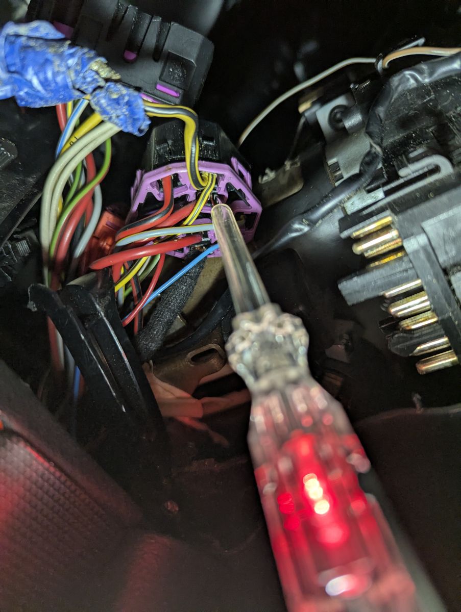

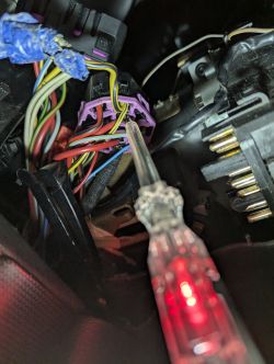

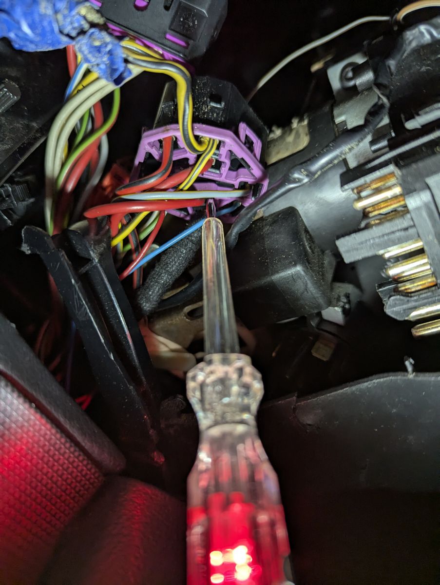

    Odpiąłem kostkę czy ktoś wie może w jakich pinach powinno być napięcie? na razie na tych środkowych czerwonych jest czy macie może schemat bądź jakieś wskazówki?
    Przewody samochodowe podłączone do kostki, z próbówką wskazującą na napięcie. Śrubokręt z czerwonym światłem dotyka odłączonej kostki z kolorowymi kablami.
    https://www.youtube.com/shorts/DvdnXMP3a-E

    po zdjęciu taśmy izolacyjnej był tam połączony kabel i zlutowany wstępnie sprawdziłem probówką czy jest tam napięcie i jest na razie chciałbym odnaleźć źródło głównego problemu czyli braku napięcia na którymś z przewodów niżej dodam grafikę którą wyszukałem w internecie o 7 rano polecę i posprawdzam jeśli coś uda się to dam znać :) jestem dobrej myśli :)
    Zanikanie napięcia w desce rozdzielczej przy wysuwaniu kierownicy - które przewody?
    3 i 4 [czerwony przewód]
    Na przewodach 3,4 jest stale +12
    2 [żółty z czarnym], 5 [czarny]
    Po przekręceniu kluczyka w pozycje zapłonu (świecą kontrolki) na przewodach 5,2 pojawia się +12
    1 [czerwony z czarnym], 6[niebieski], 5[czarny]
    Po przekręceniu w pozycje odpalania na przewodach 1,6,5 pojawia sie +12 a na przewodzie 2 znika"
    1- czerwono czarny zasilanie rozrusznika start
    2-przewód żółto czarny 2,5 i 1,0mm to zasilanie odbiorników mocy (światła, ogrz. szyb itp)
    3-przewód czerwony 2,5mm to stałe zasilanie z akumulatora
    4- jak wyżęj
    5-przewód czarny 4.0mm t napięcie po załączeniu kluczyka tzw zapłon
    7 - szaro żółty to zasilanie świateł postojowych po wyłączeniu kluczyka
    86S- czerwony 0,5mm to zasilanie radia. załącza się po włączeniu kluczyka a wyłącza dopiero po jego wyjęciu ze stacyjki
    wszystkie sygnały to załączenie napięcia akumulatora 12V lub jego wyłączenie
