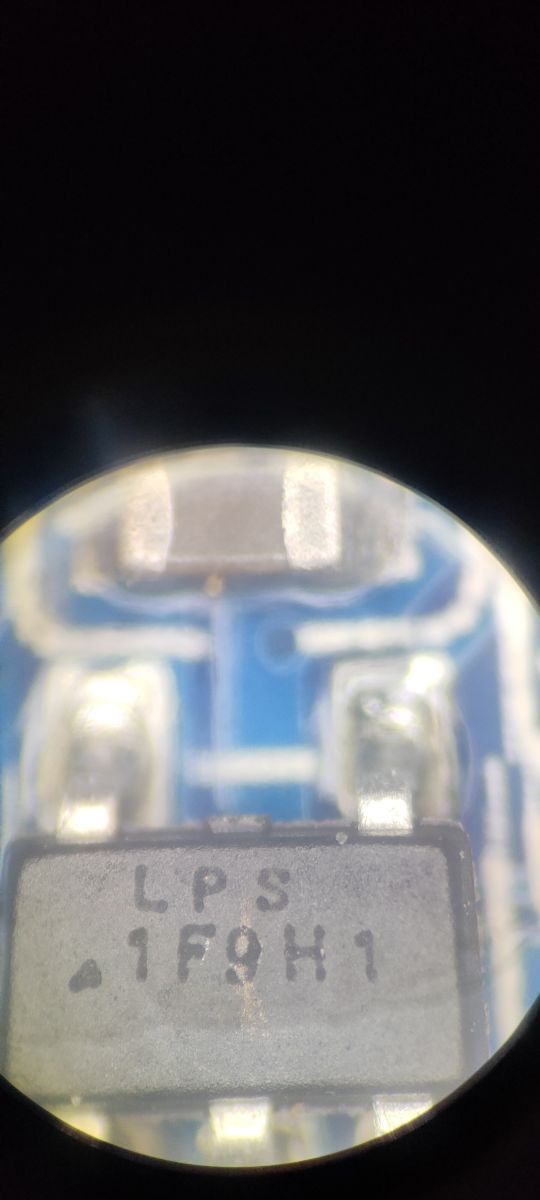

    Dzień dobry, czy ktoś pomoże mi zidentyfikować tego delikwenta? Części pochodzi z głośników JBL Quantum Duo. Po podłączeniu do gniazdka element grzeje się do 120°C w przeciągu 2 sekund. Zbliżenie na element elektroniczny oznaczony jako LPS 1F9H1 na płytce drukowanej.

    Jaka obudowa!?

    TCX-M
    E250336
    Ale w internecie nic nie ma

    Brak schematów niestety

    LP3983HAB5F Link

    Wielkie dzięki, gdzie to znalazłeś? Ja tego szukałem i nie mogłem znaleźć. 😁

    Na stronie producenta. :)
