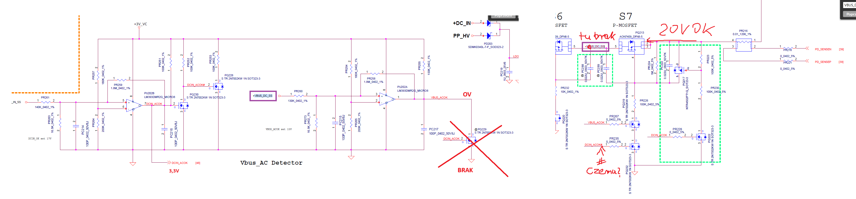

Witam, próbuje wskrzesić laptopa, XPS 15 9550 płyta LA-C361P,
przemierzyłem cewki, brak niskich oporności.
Zacząłem diagnostykę od wejścia zasilacza i zatrzymałem się na tym że za PQ213 brak 20V czy nie otwiera się.
Jeśli dobrze rozumiem, aby PQ213 się otworzył muszą się otworzyć tranzystory PQ219 i PQ232 które zwierając bramkę PQ213 do masy załączą go, aktualnie na bramce jest 20V.
Na bramce PQ219 jest 0V a że to to tranzystor N musi mieć dodatnie zasilanie z VBUS_ACOK aby się otworzyć, sterowanie tą bramką wychodzi z LM393 który jest zasilany 3V patrzyłem ten PQ219 (2N7002) ma Rdson 10V, więc jakim cudem 3V ma go wysterować?
Drugie pytanie tranzystor niżej też typu N, PQ232, dlaczego go oznaczyli # DCIN_ACOK# że załączany stanem niskim ?
Może mi ktoś wyjaśnić jak doprowadzić aby PQ213 się otworzył ? Bo trochę tu zgłupiałem.
