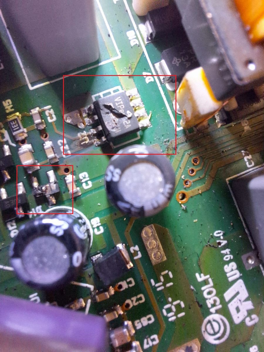

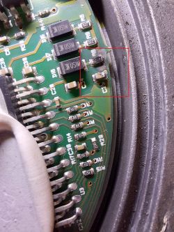

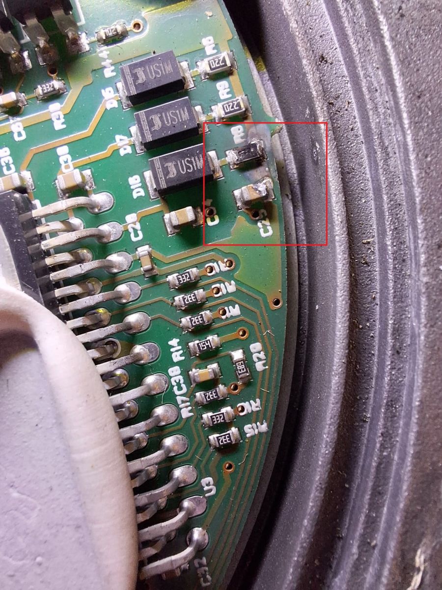

Cześć Wszystkim,
Zdemontowałem wentylator z Centrali wentylacyjnej, ponieważ nie pracował. Po otwarciu wnętrza okazało się że jest to wentylator firmy CEBI a dokładnie model 30.980014 ME200. Tutaj zaczynają się schody, ponieważ w sieci nie ma za dużo informacji na temat dokumentacji tego wentylatora. Podczas oględzin elektroniki zauważyłem uszkodzenia kilku elementów. Dodaję poniżej zdjęcia:
Z tego co udało mi się wywnioskować jest tam uszkodzony:
- Regulator VIPER - regulator napięcia ale nie mogę odczytać reszty danych.
- Dioda zabezpieczająca układ - brak oznaczeń
- Rezystor - najprawdopodobniej takiej samej wartości jak R9
- Kondensator - też brak możliwości odczytania wartości.
Czy jest ktoś w stanie mi pomóc? W analizie tego układu? Ewentualnie może ktoś ma jakąś dokumentację do tego wentylatora?
Napisałem w międzyczasie do producenta, jednak nie wiem czy będą chętni mi pomóc.
Z góry bardzo dziękuję,

Brak reakcji po podaniu napięcia.
