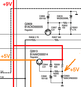

    Kino domowe Panasonic (odtwarzacz DVD SA-HT845 oraz subwoofer SB-HT845) subwoofer łączy się z odtwarzaczem jednym przewodem. Po włączeniu odtwarzacza wyświetla komunikat F61 oraz automatycznie wyłącza się po 3 sekundach. Na głównej płycie odtwarzacza mocne ślady grzania się w okolicach stabilizatora IC2802 oraz Q2814. Na prostowniku D2822 brak jakiegokolwiek napięcia, a z tego, co widzę, jest on podłączony przez przewód prosto do uzwojenia transformatora, przez bezpiecznik FP1 5A, który jest cały. Gdzie szukać problemu?

    Witam, brakuje napięcia 5V na linii DVD A 5V, we wszystkich miejscach, w których powinno występować. Czy może ktoś pomóc powiedzieć, w którym miejscu na schemacie jest ono generowane?

    Jeżeli jest 9V a nie ma 5V to do sprawdzenia trzy elementy

    >>21362325 W zaznaczonych miejscach są oba napięcia, 9V i 5V

    >>21377334 Tam, gdzie zaznaczył kolega, jest, nie ma go na linii DVD A 5 V, czyli między innymi na stabilizatorze IC2802.

    Trzeba przeanalizować schemat
