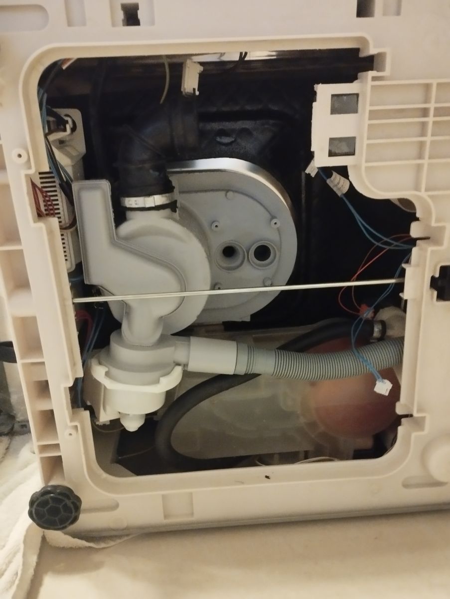

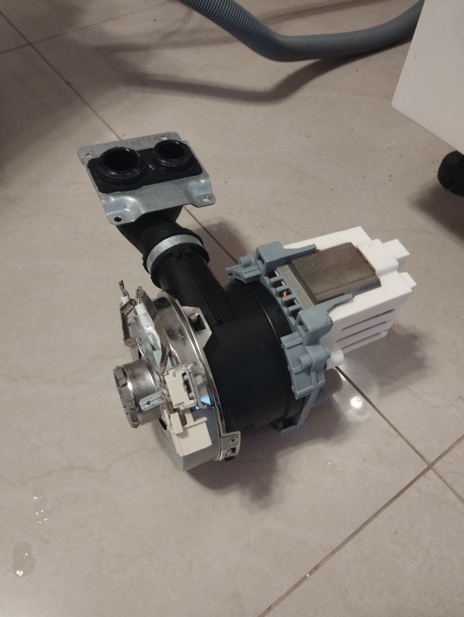

    Prośba o pomoc w namierzeniu grzałki w tej zmywarce. Ona na pompie myjącej jest założona?
    Wnętrze zmywarki pokazujące pompę myjącą i połączenia rur. Pompa zmywarki z widoczną elektryczną częścią, leżąca na podłodze.
    Pozdrawiam, Mirek
  • #9 21392060
    wawerkamiroslaw
    Posty: 4
    Wymiana uszkodzonej grzałki. Dziękuje wszystkim za podpowiedzi i pomoc w rozpoznaniu problemu. Pozdrawiam, Mirek
