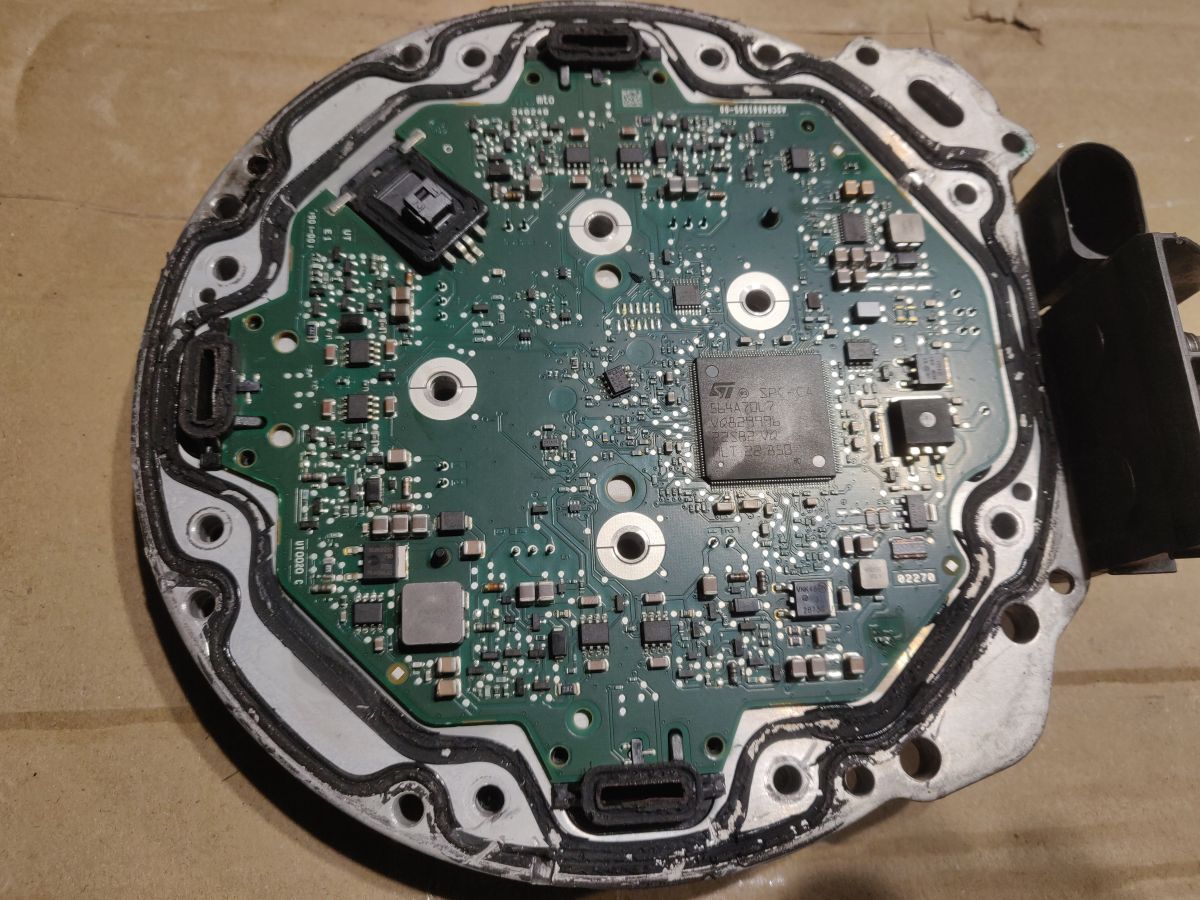

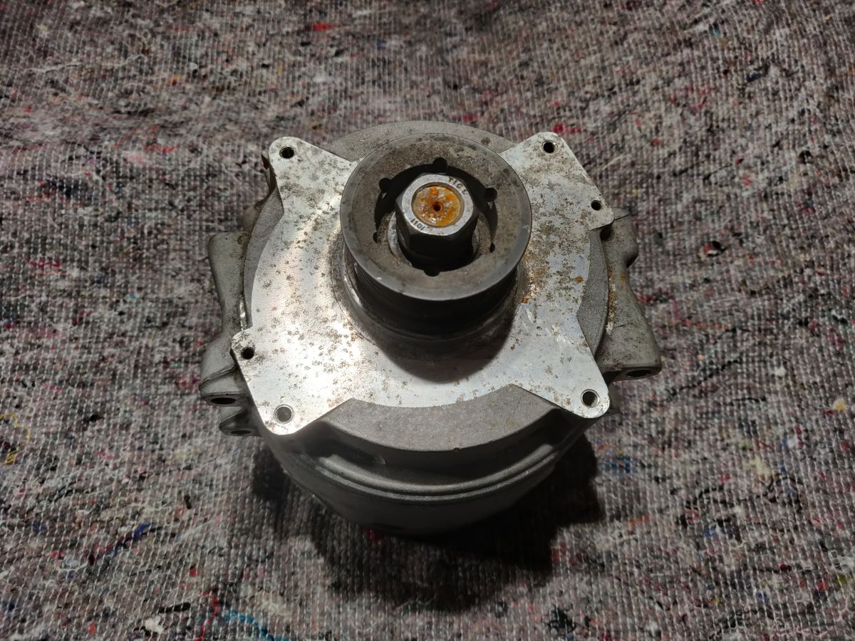

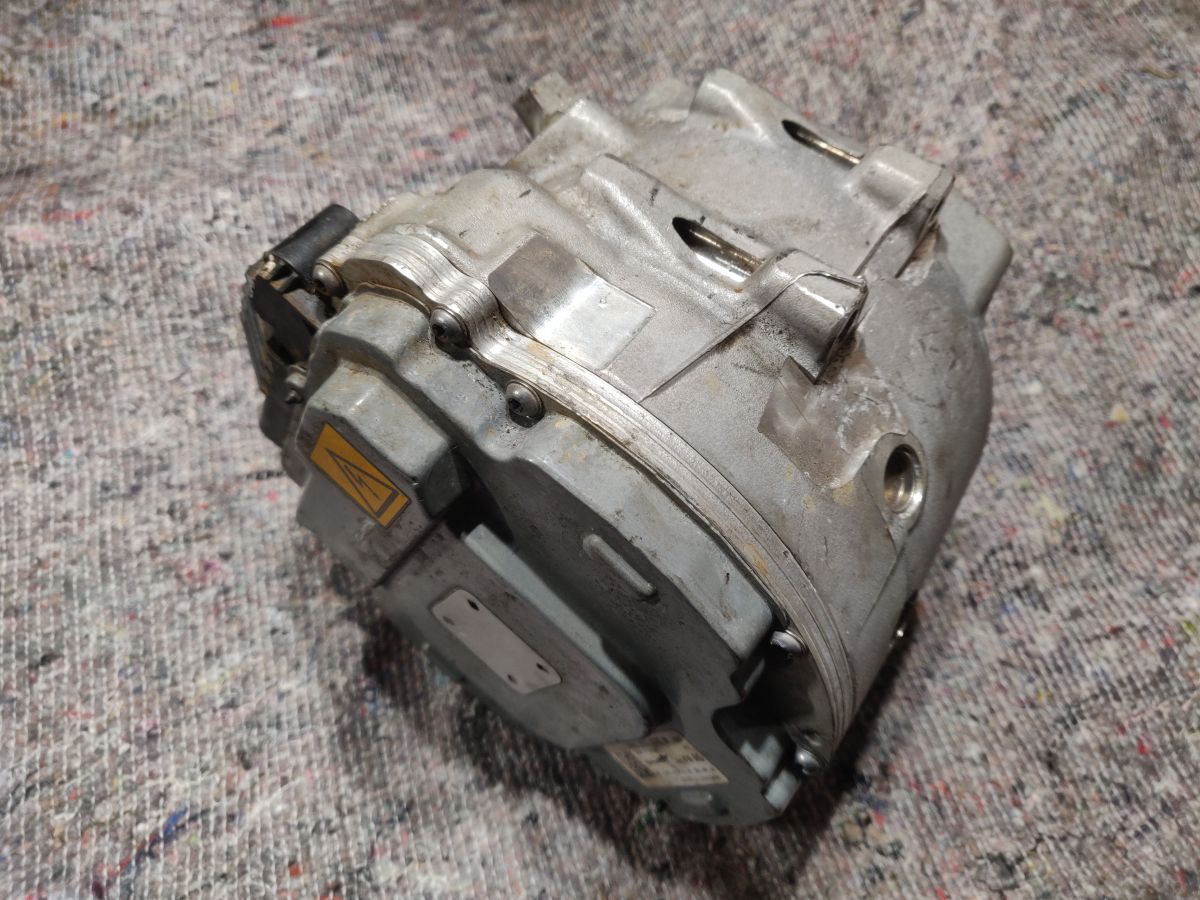

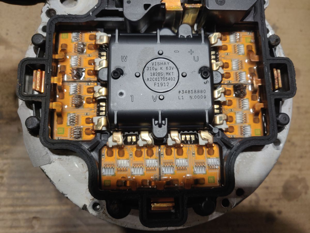

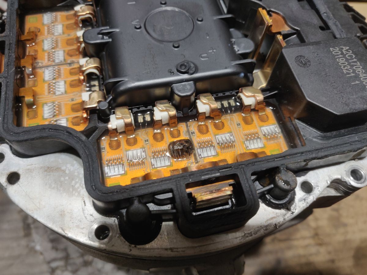

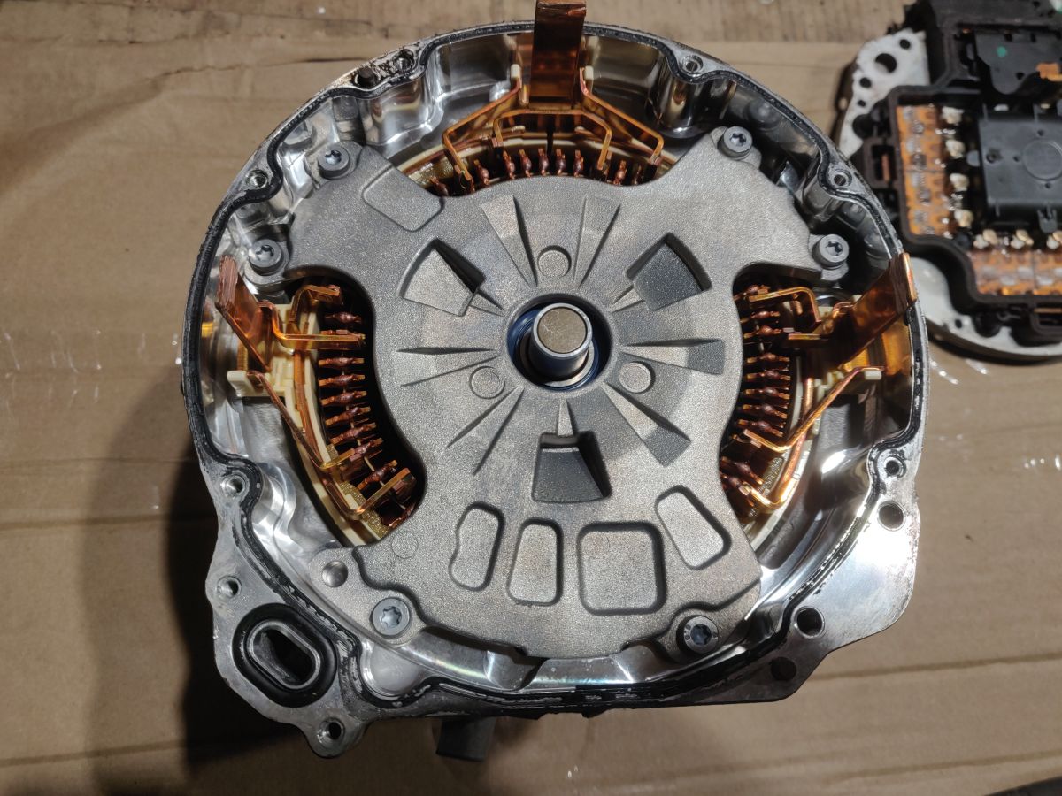

    Witam. Jestem nowym użytkownikiem elektrody. Mam pytanie odnośnie przeróbki urządzenia 48V od Audi (technologia MHEV - Mild Hybrid) na silnik elektryczny. Według danych katalogowych ma moc około 13kW w piku, moment obrotowy 60Nm. Najważniejsze jest chłodzone cieczą uzwojeń i elementów czynnych, jak i w super wykonaniu klasy motoryzacyjnej. Oryginalnie sterowanie zostało uszkodzone, widać na zdjęciu odparowały Mosfety na półmostkach. Jednak jakby było sprawne i tak niewiele by to dało, ponieważ w sprawnym urządzeniu ciężko mi było wysterować układ po CAN-ie mój (oryginalny) VCDS jest bezużyteczny, tylko ODIS i to tylko w wydaniu uruchom i wyłącz. Gdyby ktoś był chętny posiadam pinout oryginalnej wiązki sterującej jest bardzo prosta. Do brzegu posiadam sterownik silnika BLDC, niestety małej mocy 500W moje pytanie: czy można zbudować w oparciu o słabszy sterownik coś w rodzaju końcówki mocy na tranzystorach o większym prądzie? Są sterowniki np. Kelly jednak dość drogie, wyposażone w funkcje które są mi zbędne. To ma być prosty sterownik z regulacją prędkości na potencjometrze, ewentualnie z zabezpieczeniem nadprądowym. W załącznikach fotki urządzenia. Myślę, że temat może być ciekawy. Pozdrawiam. Jarek

    Interesujące wykonanie falownika, widać że zadbano o maksymalne skrócenie połączenia między centralnie umieszczonym kondensatorem a dwunastoma półmostkami.
    Pracowałem z zaawansownym otwarto-źródłowym sterownikiem VESC dobry materiał do modyfikacji.
    https://vesc-project.com/
