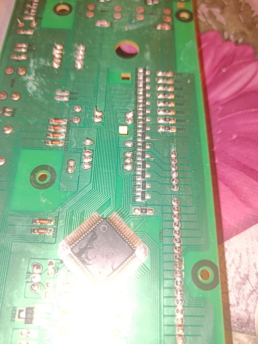

    Czy posiada ktoś informacje o tym jakie są to tranzystory TR205-207 na płycie od wyświetlacza piekarnika Samsung BQ1D6G144. Jedyne co znalazłem to lakoniczna informacje, że może to być dioda BZB84-B18, ale pewności nie mam.

    Kolego, tranzystor to nie dioda, są to 2 różne rzeczy. Kolega w tym poście pisze o zamienniku Link. Gdybyś wkleił fotę, można by było lepiej ocenić.

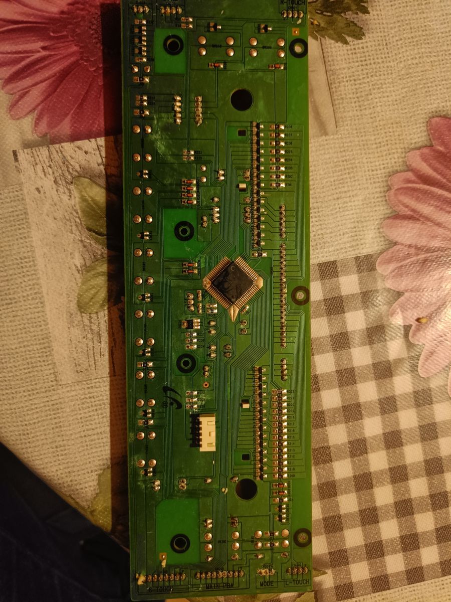

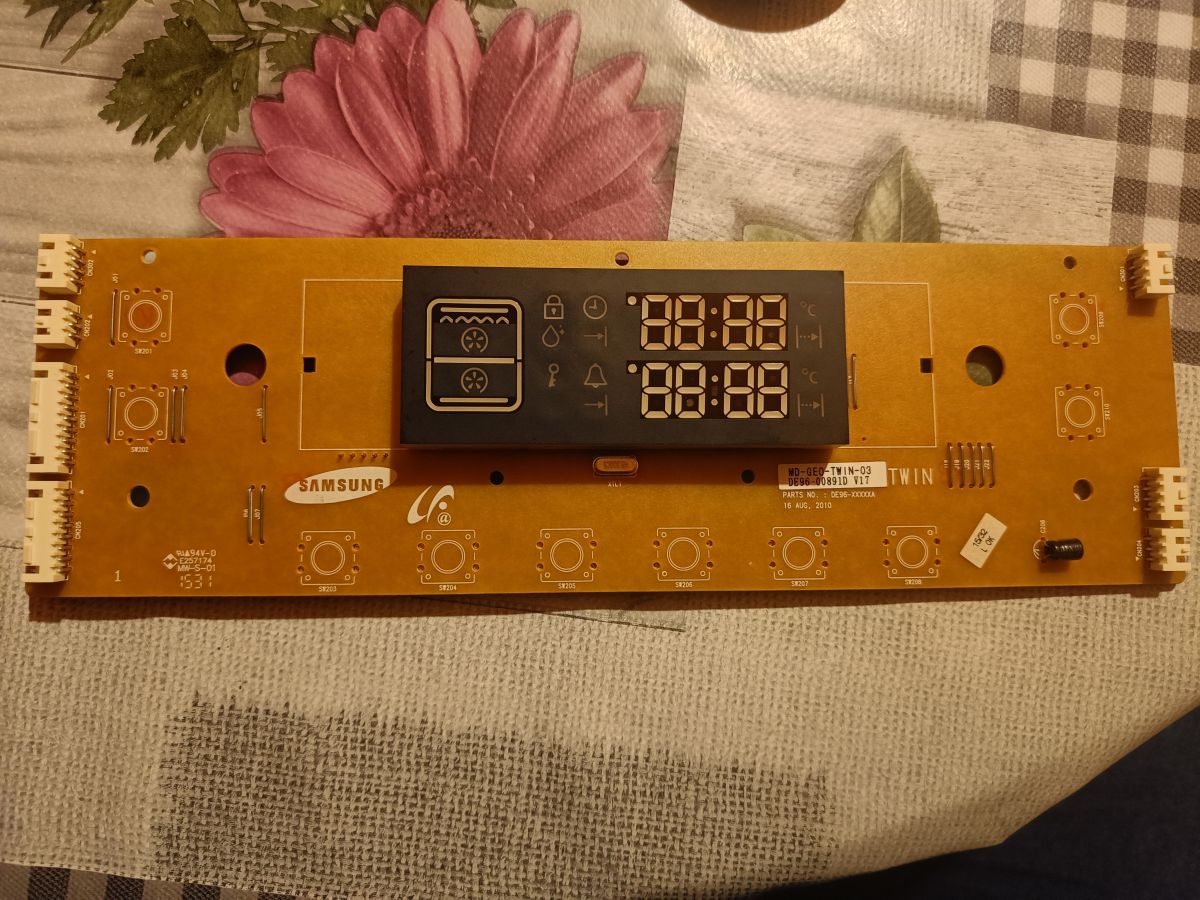

    Tak to wygląda
    Chodzi o elementy które mają napisane na sobie PU

    Wychodzi na to, że najbliżej funkcji i oznaczeń jest tranzystor 2SA2119TPT i obudowa się zgadza. Zastanawiam się, czy mogę zamiast niego użyć innego tranzystora? Np. BC212? Ogólnie to ciężko jest go znaleźć, a jako jedyny mi najbardziej pasuje tutaj. Jeszcze zastanawiam się nad KRA225S, tylko że na pomiarach nie wychodzą rezystancje, które według noty on posiada.
