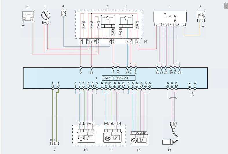

    Witam, jakiś czas temu nabyłem samochodzik marki Smart z uszkodzonym silnikiem. Chciałem wykorzystać skrzynie półautomat do innego pojazdu typu SAM ożeniony z innym silnikiem benzynowym Ma to być kompaktowa mini ładowarka.
    Kwestia połączenia skrzyni z silnikiem nie jest problemem, co sama automatyka skrzyni.
    Posiada on komputer odczytujący czujnik indukcyjny oraz położenia wybieraka biegów, sterując serwomotorami wodzikami skrzyni oraz wprzęganiem. Schemat niby prosty, tylko czy to ruszy z innym motorem? Czy po prostu potrzebuję po lini L/H parametry silnika odnośnie obrotów/ momentu obrotowego? Czy ma ktoś rozeznanie w temacie tych skrzyń, odpalanych na "sucho"
    Schemat elektryczny niżej. Pozdrawiam.
    Schemat elektryczny skrzyni półautomat do pojazdu Smart.

    L,H to magistrala cyfrowa CAN,bez niej sterownik skrzyni nie ma prawa działać właściwie

    To akurat wiem, że Tcm i ECU łączy się po CAN, licznik też, jedynie co pozostaje to emulować ECU na innym motorze. Zachować rezystancje cewek i czujników dla wejść/wyjść i podłączyć dodatkowy Trigger na wale dla ecu z smart.
