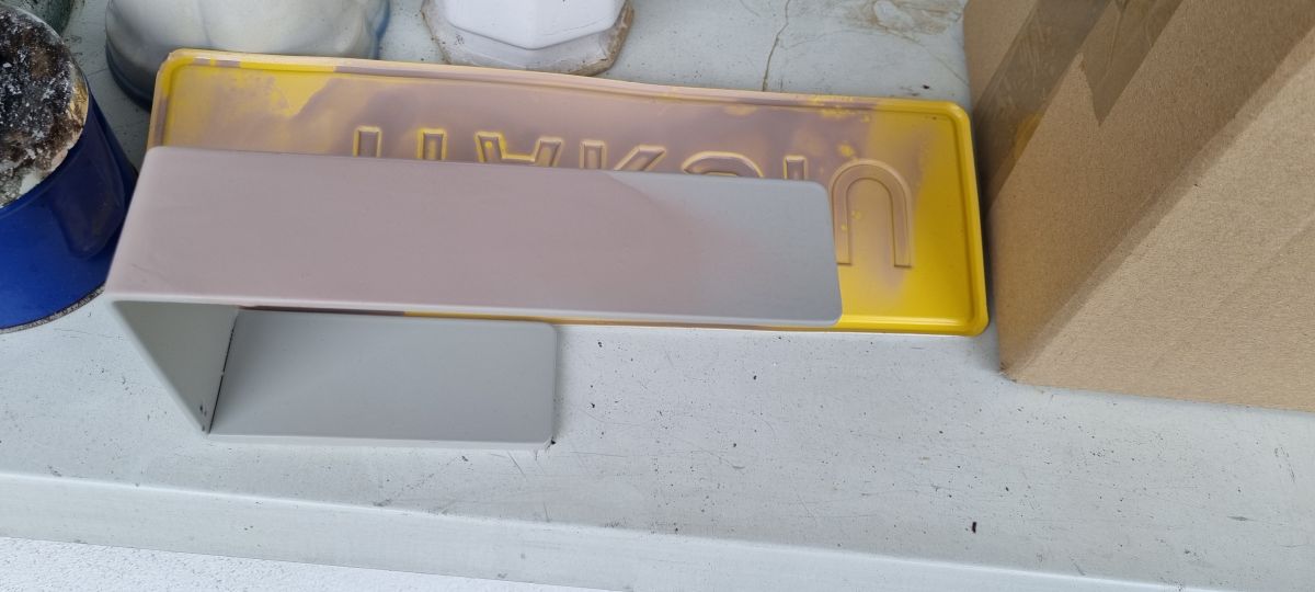

    czy ktoś kupował jakiekolwiek lakiery na znanym portalu aukcyjnym? W firmie sprzedajemy takie designerskie półki metalowe, czyli stal nierdzewna malowana proszkowo..
    Konkretnie mam na myśli kolor RAL 7044
    Potrzebujemy "domalować" wkręty montazowe do półek (łebki), zakupiłem w aerozolu lakier akrylowy RAL7044 i efekt jest taki:
    Metalowa półka z różnicą kolorów RAL 7044 na tle żółtej tabliczki.
    Ten kolor "prawie biały" to malowany proszkowo element RAL 7044, to co jest popryskane na nim + ta żółta tabliczka to ten ral7044 z aukcji internetowej.
    No dla mnie to dziwne, aż takie różnice?
    Jak zawozimy do lakierni, jednej, drugiej czy trzeciej podajemy że ma być mat 7044 i tyle i zawsze jest tak samo, jakieś mikro różnice wynikające może z innego źródła dostayw farb proszkowych.
    To co ja zakupiłem to jest kawa z mlekiem/jakiś rozcieńczony brąz, a tutaj ewidentnie to jest jedwabisty szary, taki biały brudny

    Akurat tu się zgadza. Wg wzorników, RAL 7044 jest właśnie taki kawowy.
    Kolor proszkowy wygląda na RAL 7047 lub RAL 7035, ale... lakier proszkowy potrafi zmienić kolor w trakcie wypieku. Niestety ocena odcieni kolorów ze zdjęć i to w słabym oświetleniu to kiepski pomysł.
    Lakier proszkowy wygląda inaczej przy nakładaniu. Wygląda, że myliliście się co koloru lakieru proszkowego.
    Załatw sobie wzornik RAL i zamówi odpowiedni odcień do gotowego wyrobu.

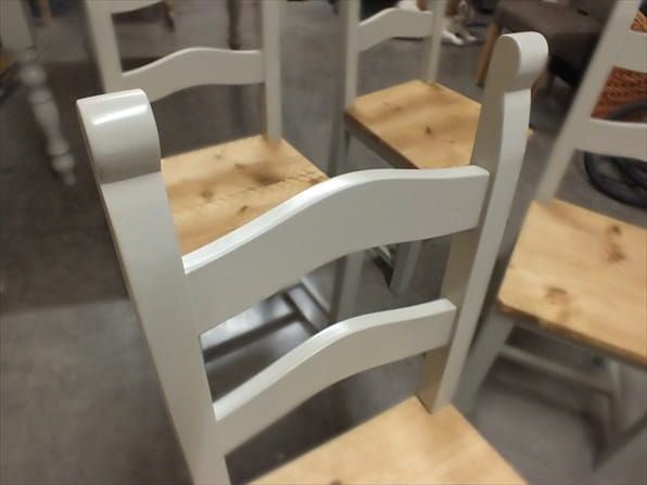

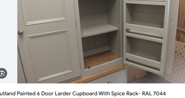

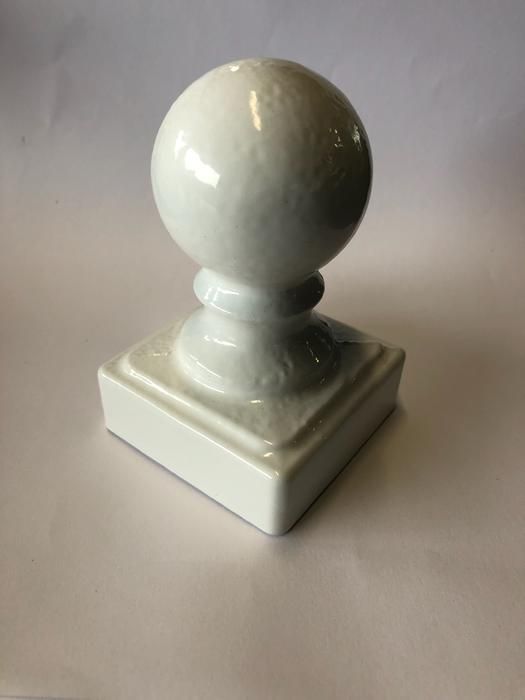

    Jak patrzę na rzeczywiste zdjęcia produktów pomalowanych na RAL 7044, to jest to ewidentnie dobry kolor i jakoś nie widzę tam kawy z mlekiem, chyba że 95% to mleko, a reszta kawy ze strzykawki :) Tak to wygląda:
    Biała porcelanowa gałka na kwadratowej podstawie.
    Krzesła drewniane pomalowane na kolor szary z palety RAL 7044
    Natomiast to, co ja mam, to idzie w jakieś bordo/brąz, cholera wie, co to jest... jak kakao.

    Wiesz, ocena kolorów ze zdjęć w Internecie, to jak opowiadanie głuchemu o muzyce.
    Bez kalibracji monitora, zdjęcie robione przy nieznanym balansie bieli, w nieznanych warunkach oświetleniowych, często kompresowane do formatów stratnych... Jak to mówią "sorry Winnetou, nie ta bajka".
    Tylko porównanie na żywo ze wzornikiem i w dobrym oświetleniu "prawdę ci powie".
