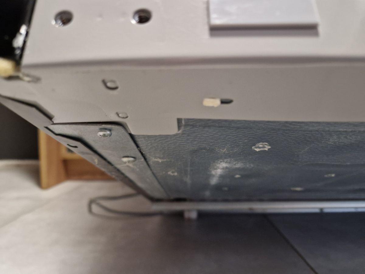

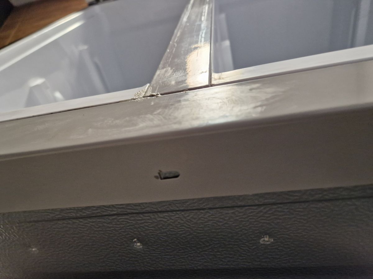

    Dzień dobry, od jakiegoś czasu z lodówki, a dokładniej z okolic zamrażarki na dole, wycieka gęsta, lepka, szara substancja, która pomału kapie na podłogę i brudzi uszczelki od drzwiczek. Nie wiem, co to może być i czy jest to oznaka czegoś poważnego. Dodaję zdjęcia, raz już to wycierałem i pojawiło się ponownie po dłuższym czasie. Lodówka ma ok. 3 lat i nie ma już gwarancji. Z góry dziękuję za sugestię i pozdrawiam, Piotr.

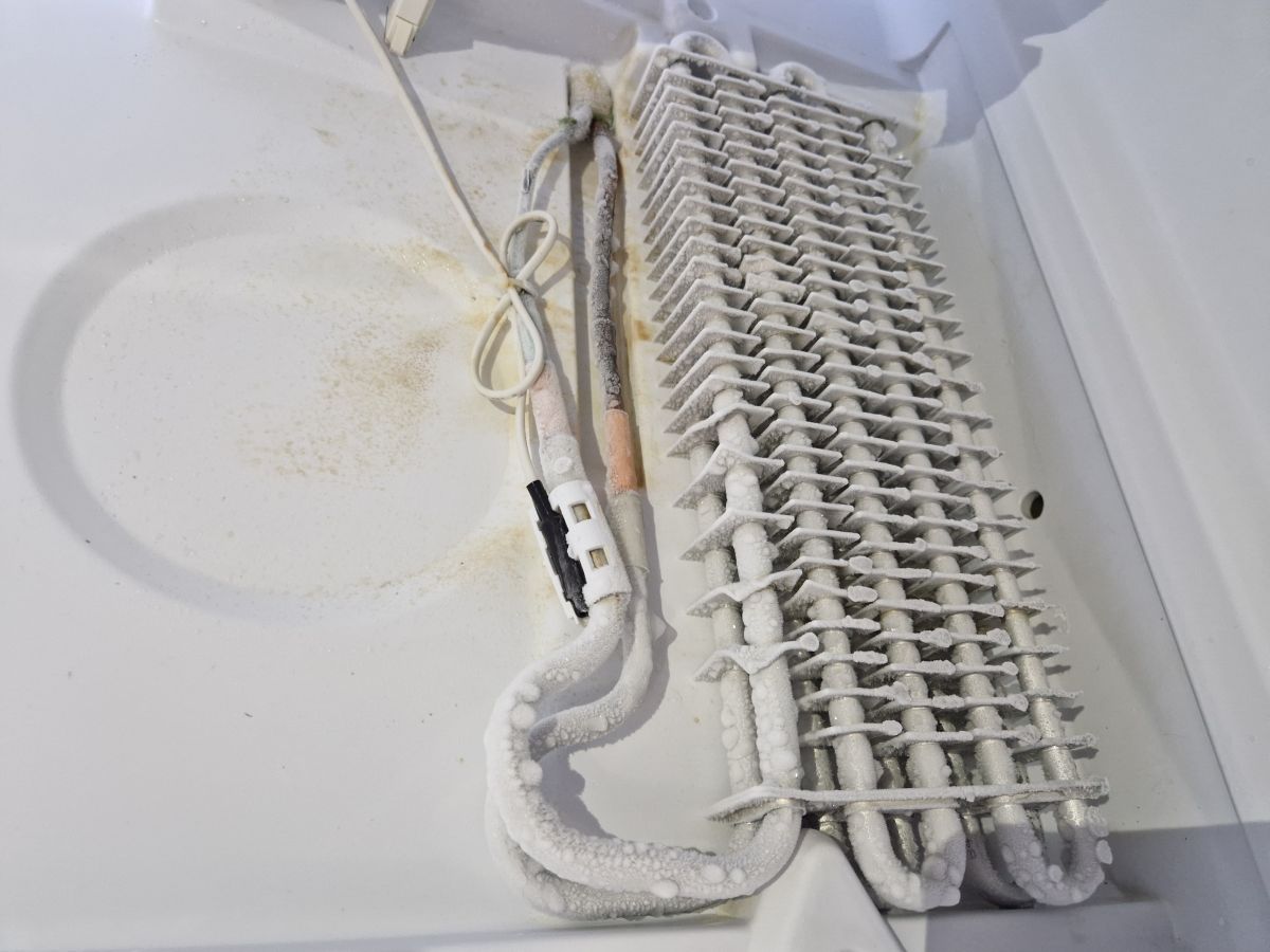

    Trzeba rozkręcić i zobaczyć skąd to się bierze. Pewnie z parownika.

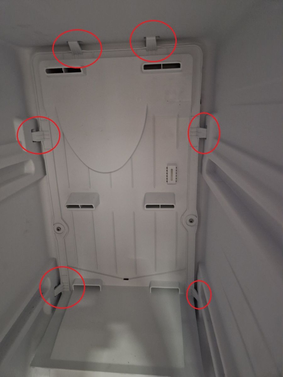

    Widok wnętrza lodówki z zaznaczonymi czerwonymi kółkami mocowaniami maskującymi. Zbliżenie na element konstrukcyjny w lodówce, z widocznym metalowym i plastikowym fragmentem. Widok spod spodu lodówki z metalowymi elementami i śrubami.
    Po rozkręceniu drzwi, aby dostać się pod spód lodówki i móc rozkręcić widoczny blaszany element, okazało się, że jest on klejony na stałe i bez siłowego oderwania go, czyli pogięcia i zniszczenia, nie da się go zdemontować, aby zobaczyć, co tam tak naprawdę wycieka. Jeżeli jest na to jakiś sposób, to proszę o wskazówki. Nie wiem również, jak dostać się do parownika, element maskujący i jego mocowania zaznaczone czerwonymi kółkami również siłowo nie wychodzą, a nie chcę uszkodzić. Tutaj moje pomysły na działania bez szkody na lodówce się kończą. Będę wdzięczny za podpowiedzi.

    A czy po odkreceniu srubek element nie jest bardziej ruchomy ? Na gorze widac ze jest niewielki zapas w szczelinie dla tych mocowan. Jesli nie sa dlugie to moze da sie tak manipulowac elementem by wyszedl pod odpowiednim katem ?

    Po odkręceniu śrub oczywiście jest lekko ruchomy, ale nie na tyle, aby w którąś stronę móc go wyciągnąć. Lekko siłowo nie dało rady, a bardziej nie chciałem, bo pewnie by coś pękło. Mocowania są z każdej strony i to ogranicza pole manewru.

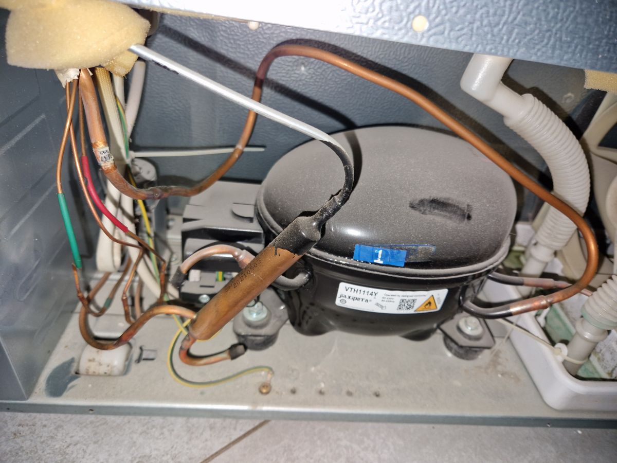

    Czy jest możliwość, żeby zobaczyć sprężarkę? Czy są zabudowane?
    Przepchaj ten otwór od skroplin, na zdjęciu po środku w dolnej części, schodzą do niego dwie skośne rynienki.

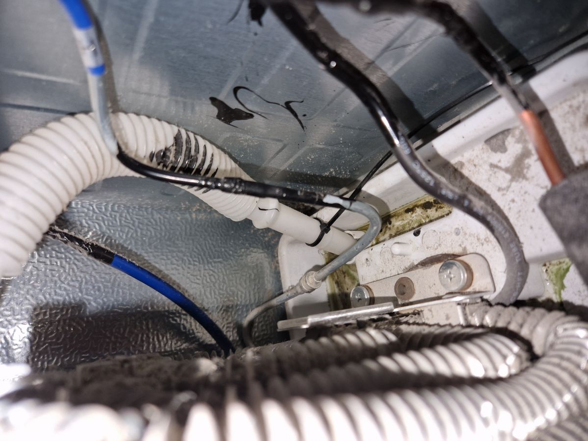

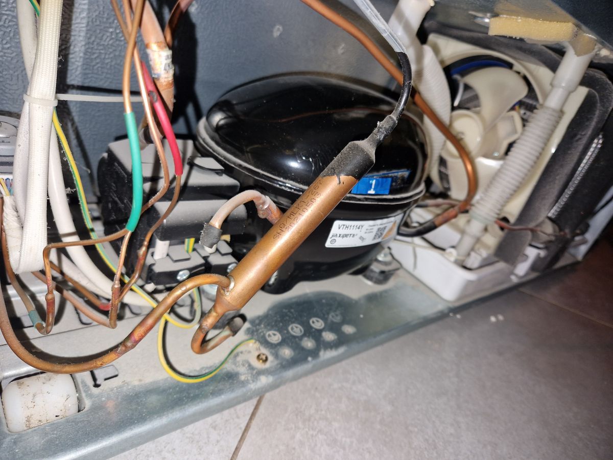

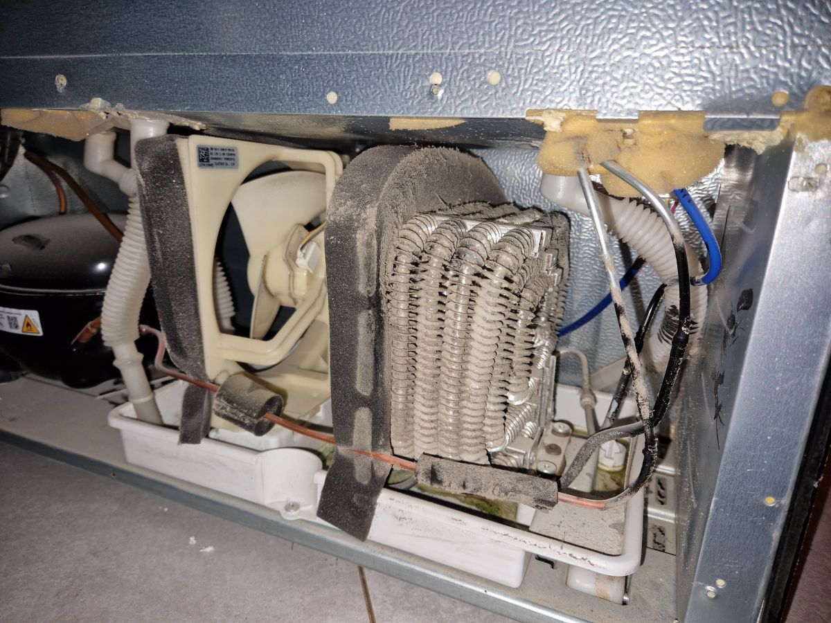

    Zamrożony parownik chłodziarki z lodem i kablami. Komora z tyłu lodówki z przewodami i sprężarką zabezpieczona odtłuszczaczem. Wnętrze tylnej części lodówki z wentylatorem i wężownicą pokrytymi kurzem. Podzespoły wnętrza lodówki, widoczne rury i wentylator.
    Nic nie zdechło, nie rozmroziło i nie wylało. Wypływa wolno, bo jest lepkie i gęste, ale wypływa. Co jakiś czas to wycieram odtłuszczaczem.

    Czy w tej niecce z trzeciego zdjęcia nie ma na dnie podobnej substancji do tej co wypływa?
    Na tym samym zdjęciu po prawej stronie gdzie jest chyba niebieski przewód/rurka, czy nie jest tam uszkodzona biała rurka żebrowana?
    I czy ona przypadkiem nie jest poza niecką pod skraplaczem.
    Dwie po lewej stronie wyraźnie wchodzą do niecki, ta po prawej niekoniecznie

    Wnętrze lodówki z widocznymi przewodami i kondensatorem.
    Nie jest uszkodzona, na tym zdjęciu widać wyraźnie, ale rurka ze skroplin, o której mowa z 3 zdjęcia, faktycznie była poza niecką i skropliny leciały pod lodówkę, bo miałem plamy po odsunięciu. Poprawiłem tę rurkę i zamocowałem opaską. Fabryka tak wypuściła lodówkę. Tam nigdzie przy niecce i agregacie nie było podobnej substancji. Skraplacz przeczyściłem, fotka jest od razu po rozkręceniu zrobiona.

    To musisz sam ocenić czy z tej rurki mogło zaciekać także tam gdzie wypływało.
    Jeśli nie, to moim zdaniem jest zapchany któryś odpływ skroplin i gdzieś wypływają pod obudowy lub jest za słaba ewentualnie uszkodzona izolacja i następuje niekontrolowane skraplanie.
    Kupiłeś ją nową? Nikt tam nie grzebał przypadkiem wcześniej?
