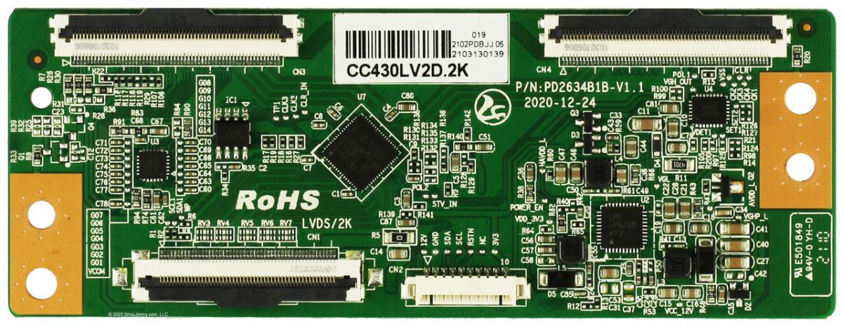

    Cześć wszystkim, mam ten telewizor, dźwięk jest obecny, ale obraz jest biały. jakaś pomoc? ... Dziękuję
    Kod płyty głównej: CV351M-B42
    Kod T-con: PD2634B1A-V1.1
    Kod panelu: 4310G-C2007-118-1600-1138
  • #2 21365998
    lisek
    Serwisant RTV
    Posty: 39903
    Pomógł: 6339
    Ocena: 6859

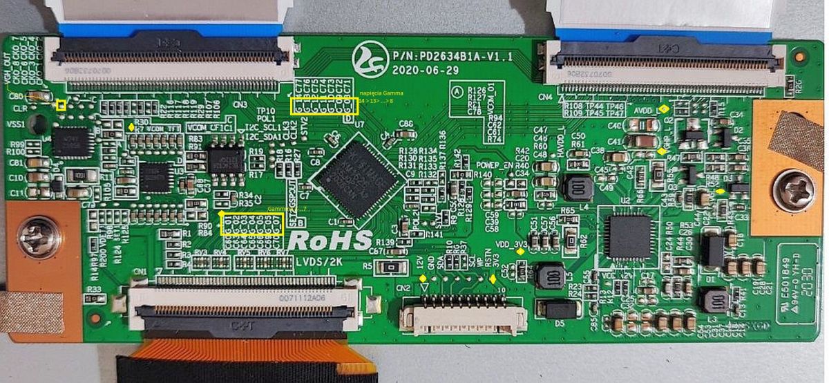

    Obraz biały > to brak zasilania matrycy
    - możliwe uszkodzenie T-con, zasilanie 12V
    Zielona płytka drukowana T-con z elementami elektronicznymi i złączami.

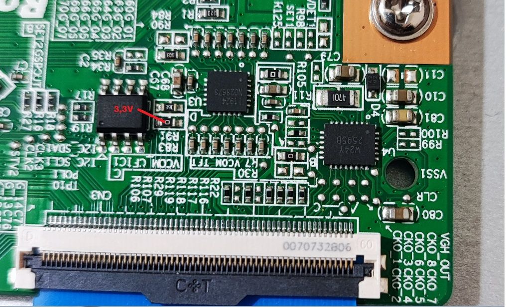

    Witam są tam 3,3 V, VGL i VGH nie rozumiem gdzie mierzyć i jakie tam są napięcia
    Załączam zdjęcie t-cona
    Zbliżenie na T-cona z zaznaczoną wartością napięcia 3,3 V.

    Te okrągłe punty pocynowane to są punty pomiarowe masz opisane.

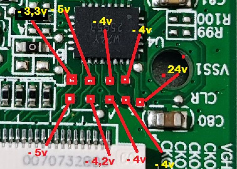

    Są to napięcia wykryte w punktach wskazanych na zdjęciu
    Płytka drukowana z napięciami wskazanymi w różnych punktach.

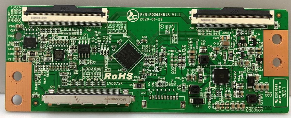

    Piszesz ,że masz T-con: PD2634B1A-V1.1
    ja omyłkowo dałem foto. od T-con: PD2634B1B-
    _____________________
    Org. T-con : PD2634B1A-V1.1 wygląda jak niżej i jest pod
    * matryca Panda CC430LV1D
    Zbliżenie na płytkę kontrolera T-CON z oznaczeniem PD2634B1A-V1.1, z widocznymi złączami i komponentami.
    - odp. T-con
    N2TP430FHDLV1D TC.P430FHDLV1D.3 PANDA CCPD-TC425-001 JUC7.820.00247377
    - uszy matrycy :
    Panel board Left: CDP-XL425-001
    Panel board Right: CDP-XR425-001
    Part Number pcb v
    Pomiary do tej pory wyglądaja dobrze
    ??? wychodzi na matrycę Panda (uszkodzenei w szkle)

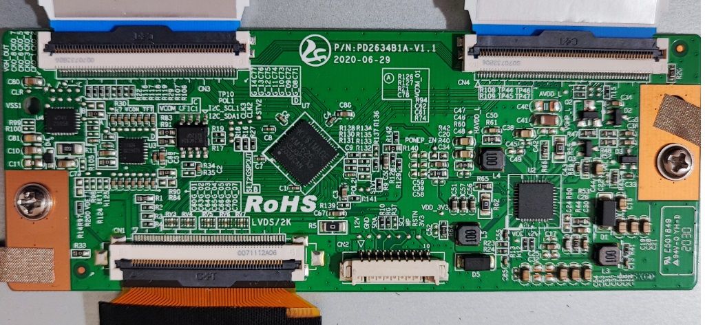

    Poniżej znajdziecie zdjęcie t-cona
    Panel nie jest uszkodzony
    Zielona płytka drukowana T-con z różnymi elektronicznymi komponentami i oznaczeniami.

    Płytka drukowana z komponentami elektronicznymi i oznaczeniami.
    p.s
    skąd pewność ?

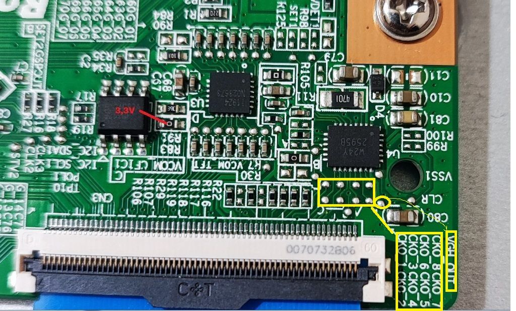

    Zrób pomiary w pkt. opisanych T-con i podaj
    - zaznaczyłem na żółto w odp.#13 tego tematu
