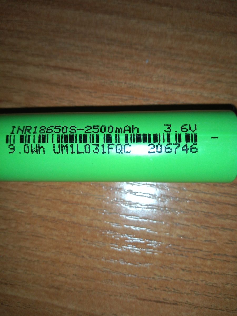

    Zielona bateria z oznaczeniami technicznymi na obudowie.
    Czy to będzie ten nr z pierwszej linii? Jak tak to po wpisaniu go w google wydało jakiś link do ogniw co mają max 7,5A, więc lipa.
  • #5 21367755
    LEDówki
    Posty: 9400
    Pomógł: 1310
    Ocena: 2545
    Tak jest, model akumulatora jest w pierwszej linii. No to masz akumulatory do innych rzeczy niż wkrętarka. Chyba, że dasz po 4 sztuki równolegle i 3 takie baterie połączysz szeregowo. Wtedy powinny wytrzymać 25 A na starcie. W miarę zużywania będzie rósł opór wewnętrzny i temperatura akumulatora, a spadać będzie jego napięcie. W końcu przeciążysz akumulatory i będzie katastrofa.
