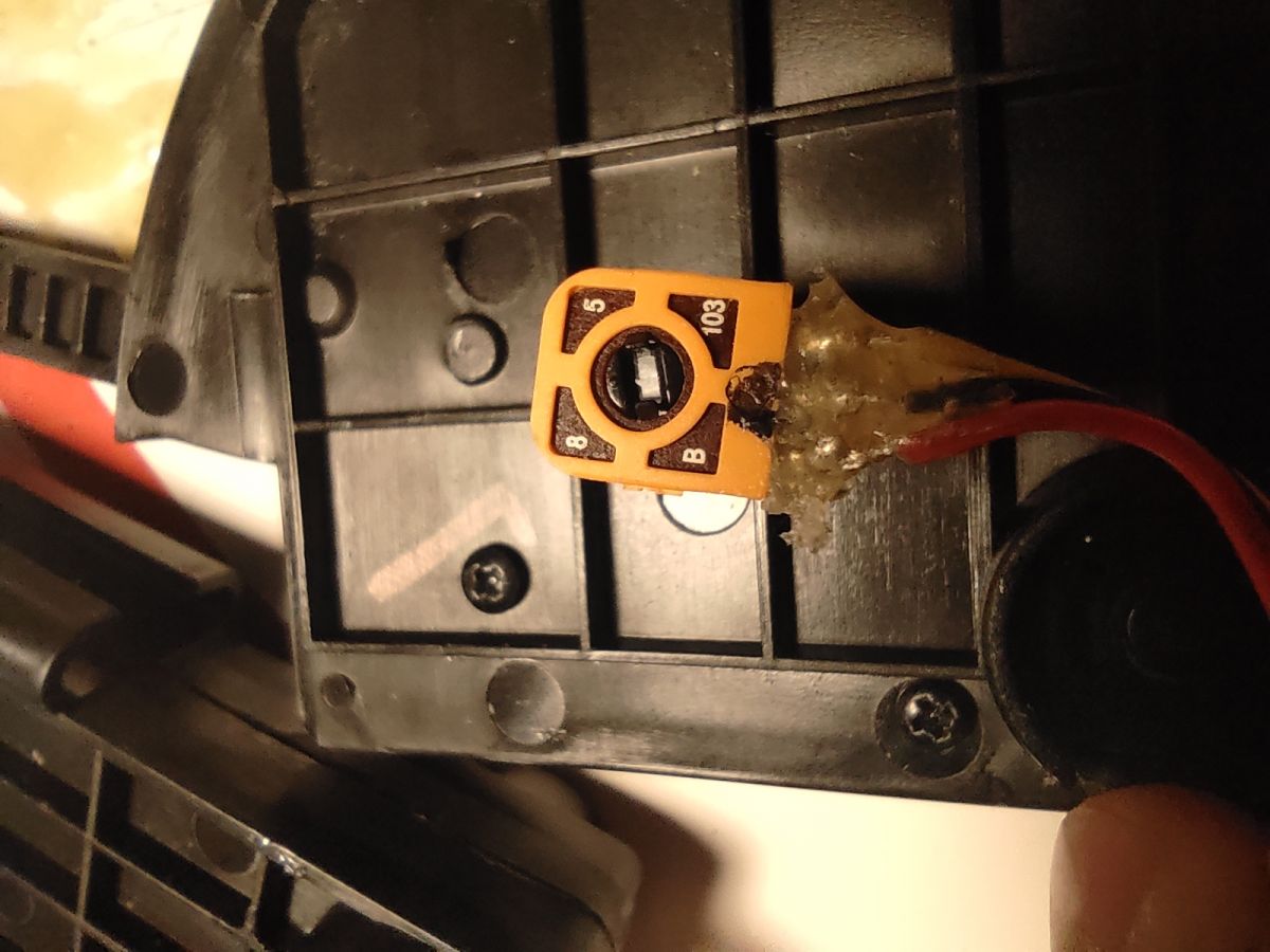

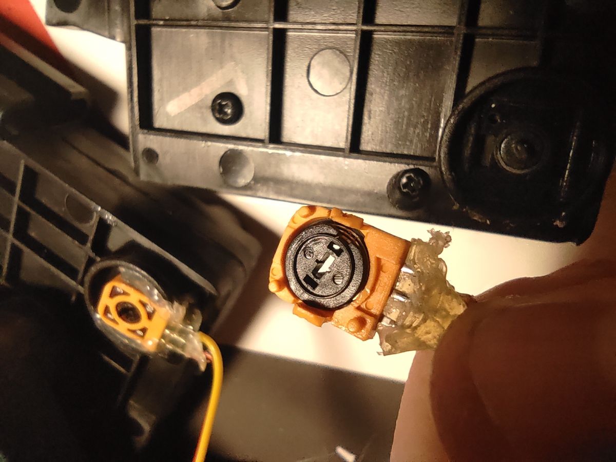

    Ostatnio mam problem z potencjometrami w przepustnicy Logitech Saitek Quadrant Throttle, takimi jak na zdjęciu. Wiem tylko tyle, że są one słabej jakości. Chciałbym się dowiedzieć czy ktoś z was nie wie przypadkiem co to za potencjometry lub czy zna jakieś zamienniki tych od Logitecha. Krótko mówiąc potrzebuję wiedzieć jakie potencjometry kupić na wymianę za te obecne.
    Zbliżenie na potencjometr z przepustnicy Logitech Saitek Quadrant Throttle. Zbliżenie na potencjometr w przepustnicy Logitech Saitek Quadrant Throttle.
    AI: Czy mógłbyś podać dokładny model przepustnicy Logitech Saitek Quadrant, której używasz?
    Logitech Flight Throttle Quadrant
    AI: Jakie dokładnie problemy występują z obecnymi potencjometrami? Czy są jakieś konkretne objawy, które zauważyłeś?
    Dwa z nich nie dają sygnału do samego końca, a jeden łapie tylko niewielki fragment centralnie w środku i nie jest w stanie się ustabilizować tylko "skacze" góra dół o pewne wartości.

    To wygląda na typową przypadłość potencjometrów, a na co bywa niebywale pomocne zastosowanie preparatu typu "kontakt do potencjometrów".
    Rozważając opcję wyszukania miejsca zakupu nowych egzemplarzy przydałoby się poznać wymiary tychże potencjometrów.
