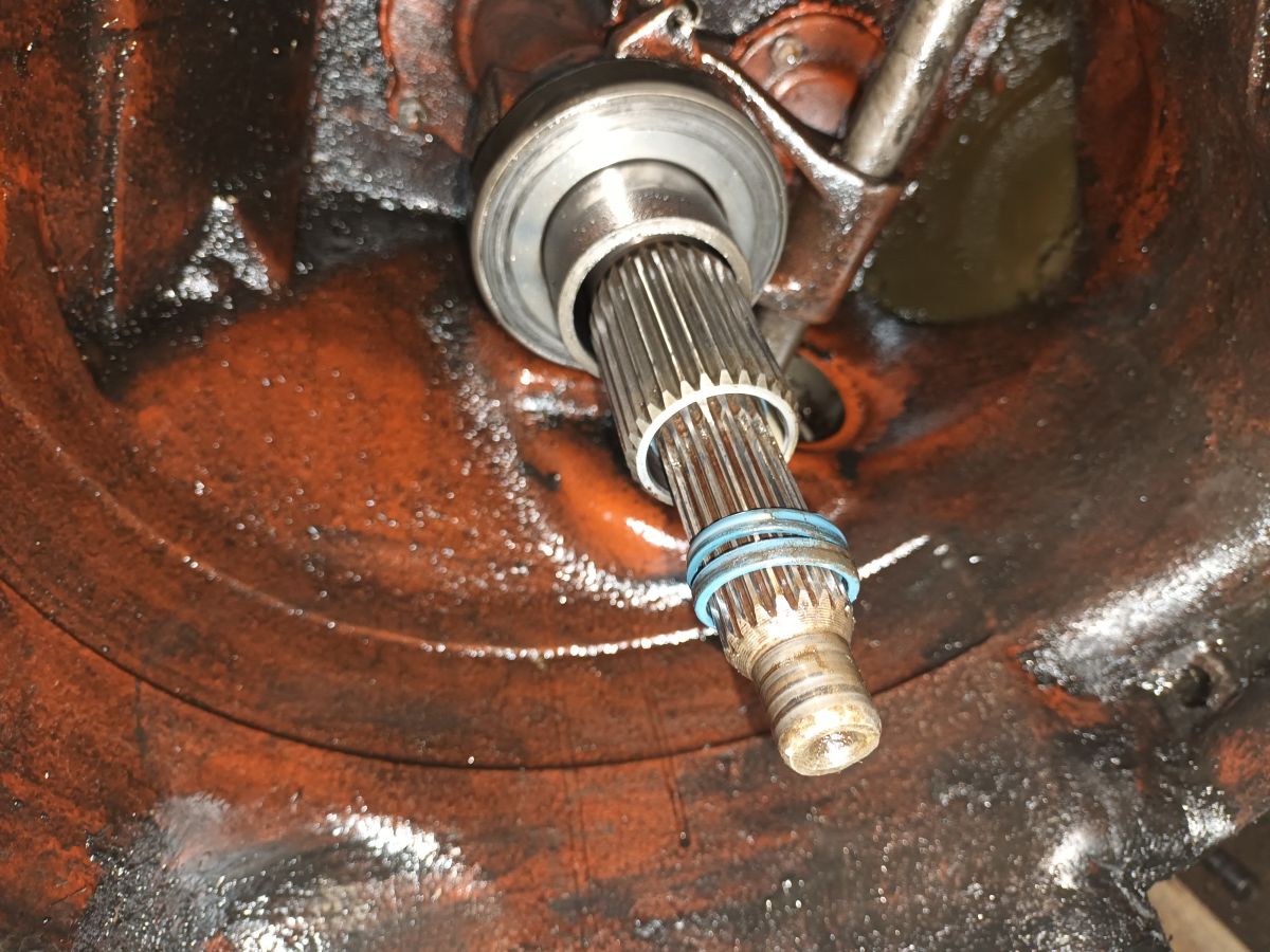

    Witam, po rozpolowieniu mojej siuntki zastałem taki widok
    Widok części mechanicznej z zaznaczonym wałem z niebieskimi pierścieniami.

    Przed tymi uszczelniaczami powinien byc pierścionek stalowy który uniemożliwia wydostaniu się uszczelniaczy. U ciebie najwidoczniej go nie było
