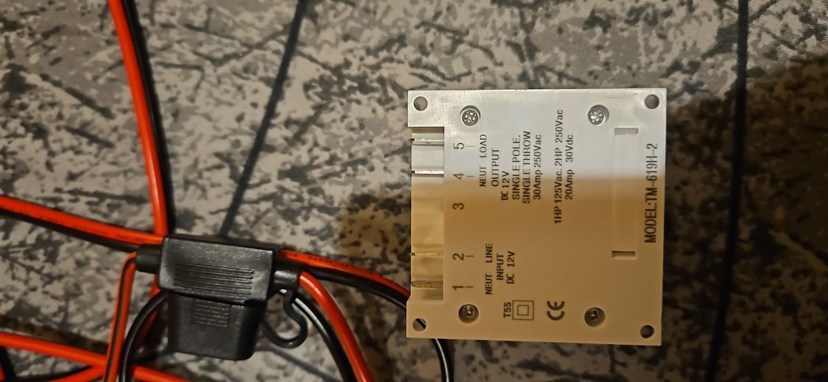

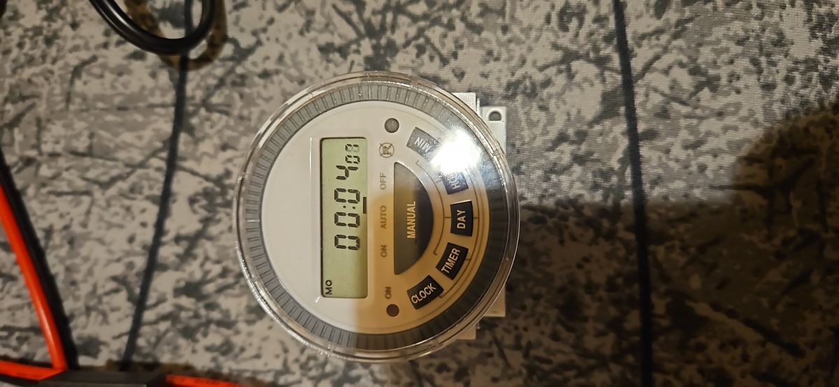

    Jak podłączyć pod ten programator TM-619H-2 Nagrzewnicę 12V 160 W aby włączała się tak na 10-15 min przed odjazdem auta .
    Oczywiście zabezpieczenie 15 A bezpiecznik ,instalacja prosto z akumulatora .
    Dzięki za info.
    Pozdrawiam Widok programatora czasowego TM-619H-2 umieszczonego na szarej powierzchni. Obraz programatora TM-619H-2 z oznaczeniami i przewodami.

    Masz od tego papiery? Bo u każdego chińczyka jest inny opis. Nie masz podanego + i - zasilania na obudowie, musisz zaryzykować. Ja bym podał zasilanie na 1,2 i sprawdził omomierzem (a także woltomierzem) czy 4,5 będzie się przełączać w czasie, a wcześniej przed podaniem zasilania czy któreś 1,2,4,5 są wspólne.
    Prawdopodobnie 1,2 to zasilanie, 4,5 to styki przez które musisz zasilić obciążenie szeregowo. Jest tam niby 20A napisane, ale nie ufasz chińczykowi, to przyda się dodatkowy przekaźnik (taki samochodowy).

    Tak jak pisze jarekgol.
    Wszystko się zgadza 1 2 - / 4 5 -
