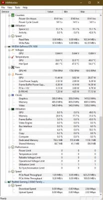

    Witam, w związku z tym, że zapchałem komputer zbyt dużą ilością programów i śmieci, postanowiłem zrobić format.
    Wykasowałem wszystko i reinstalowałem system Win 10 przy pomocy opcji odzyskiwania "Resetuj ustawienia komputera do stanu początkowego". Dla mnie nic nowego, nie robiłem tego pierwszy raz.

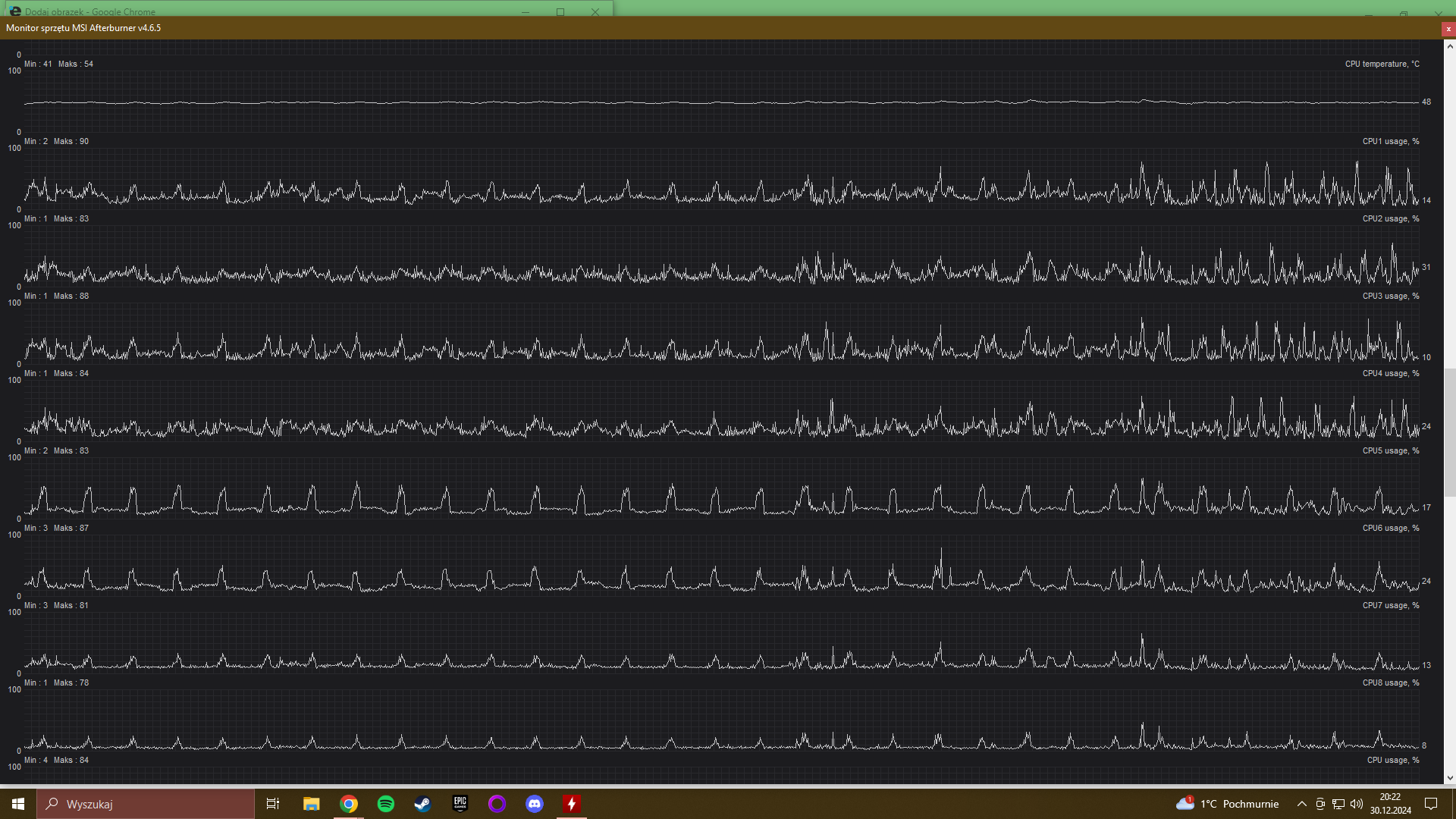

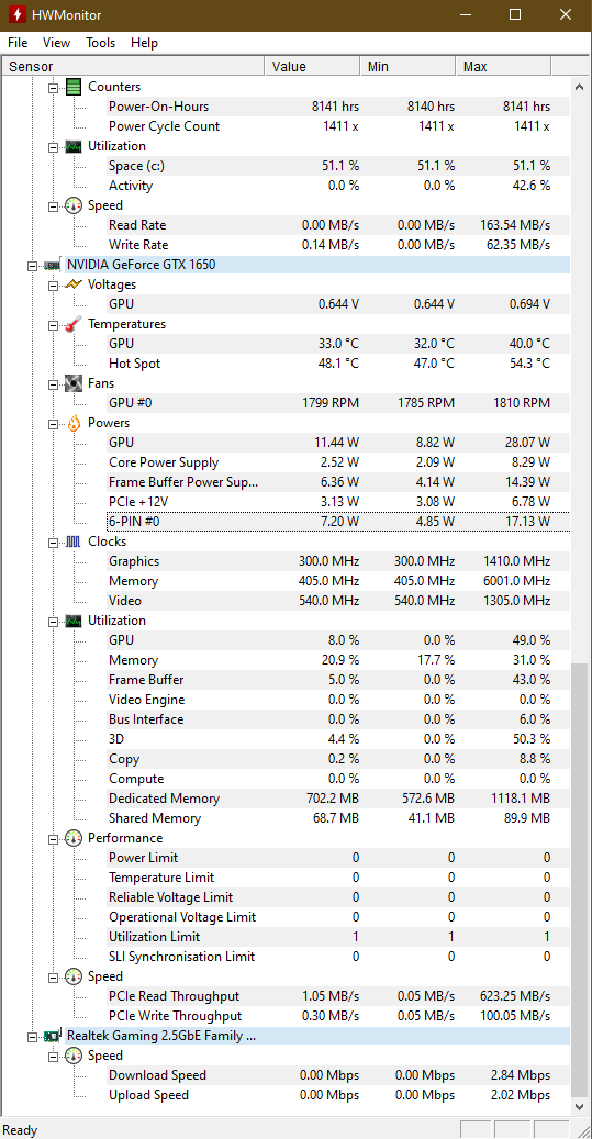

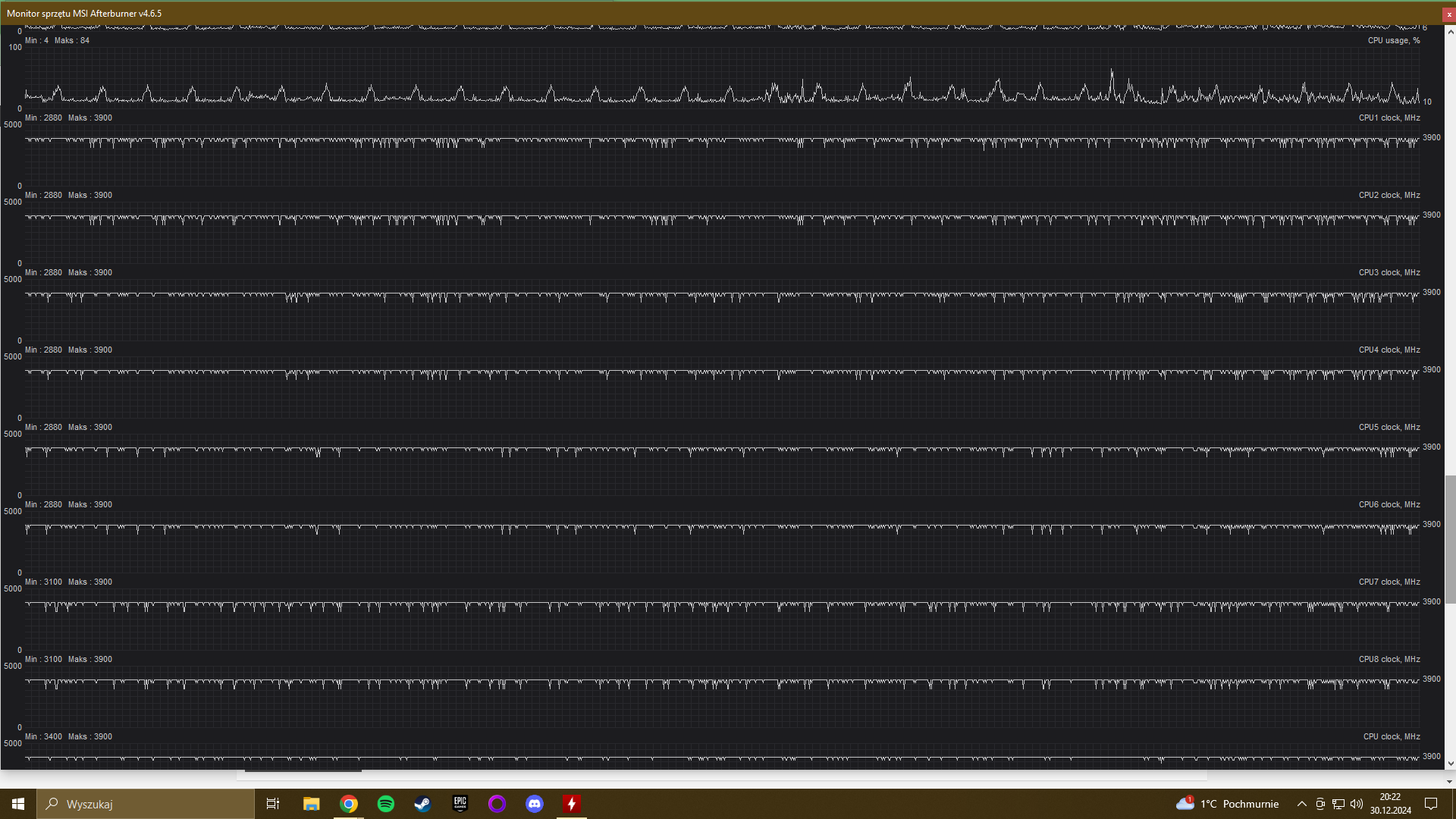

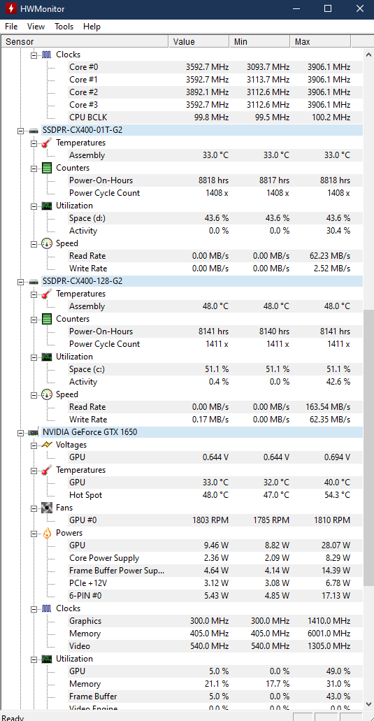

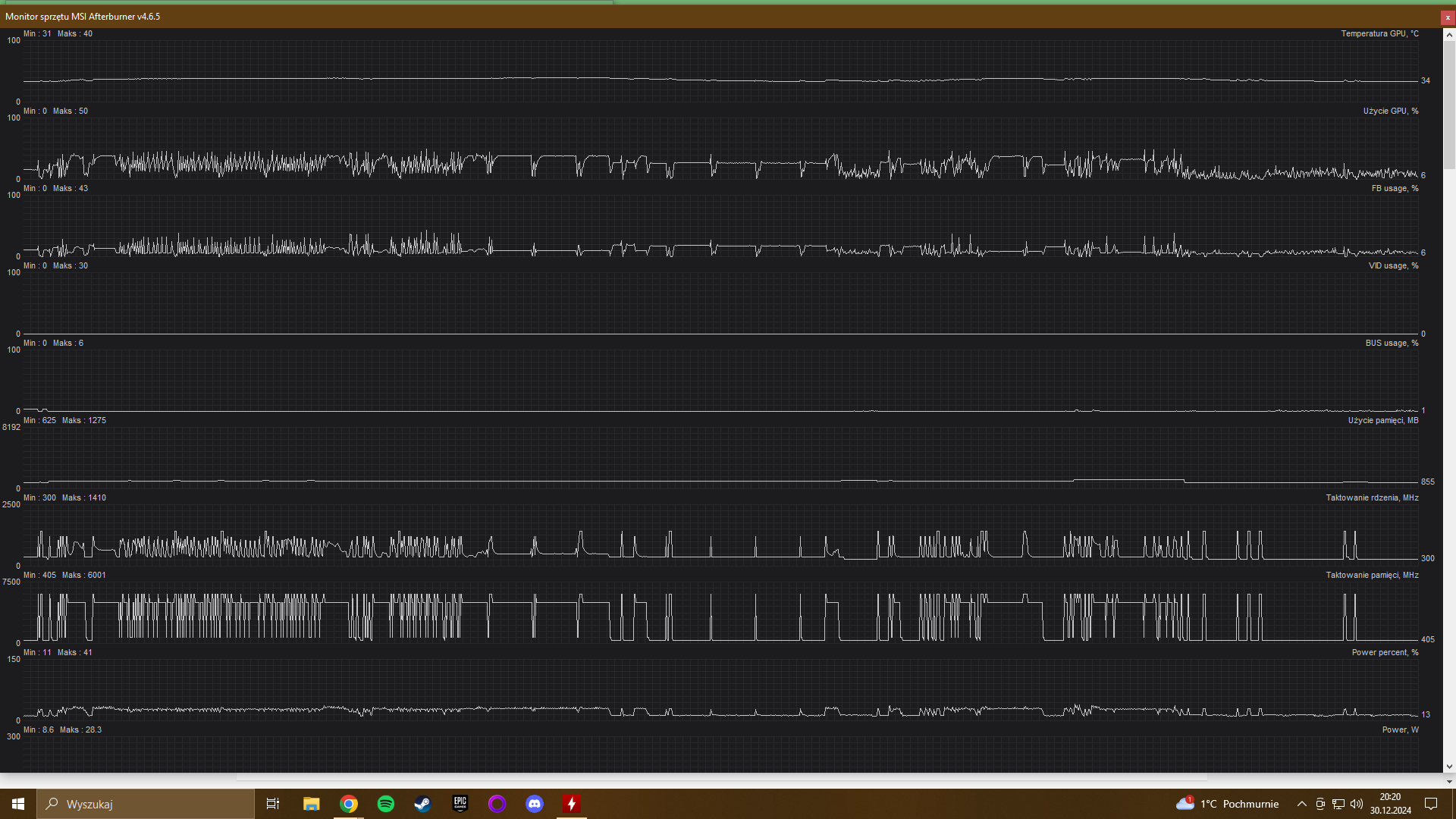

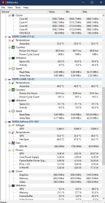

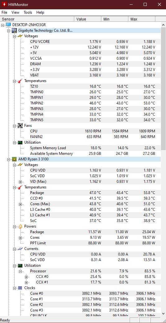

    Po ustawieniu wszystkiego i zainstalowaniu wstępnie paru programów pojawiły się spadki wydajności, zarówno FPS we wszystkich grach, jak i podczas używania chociażby przeglądarki. Czasami zawiesza się wyświetlany obraz, a czasami jest bardzo klatkowany. Takie problemy pojawiają się sporadycznie, bez względu na okoliczności, trwają około 1-3 sekundy, potem praca komputera wraca do normy. Załączam wykresy z Afterburnera (20 minut pod obciążeniem Fallout NV na maksymalnych oraz 5/10 minut pracy bez znacznego obciążenia), HWMonitor.
    Komputer składałem sam, mam go od 4 lat, części kupione nowe, czyszczenie sprężonym powietrzem oraz wymiana pasty termicznej co pół roku, nigdy nie było większych problemów. Sądzę, że wszelkie sterowniki oraz aktualizacje systemu zrobiłem. Ustawienia odświeżania monitora ustawione.
    Dodam też, że 2/3 tygodnie przed formatem zaczęła mi sporadycznie piszczeć prawdopodobnie jakaś cewka na podzespołach, chociaż ostatnio ustało, więc nie wiem, czy się tym przejmować i czy w ogóle ma to jakiś związek z obecnym problemem, jak na przykład pogłębiające się uszkodzenie jakiegoś podzespołu, chociaż przed formatem ten błąd nie występował, więc raczej mało prawdopodobne.
    Temperatura w normie, zużycie w normie, ale zauważyłem skoki zegarów GPU i pamięci oraz spadki zegarów CPU podczas tych zawieszeń.

    Wykresy wydajności komputera z programu MSI Afterburner. Wykresy obciążenia CPU z MSI Afterburner. Wykresy w MSI Afterburner pokazujące użycie CPU i zegary rdzeni CPU.
    Zrzut ekranu z programu HWMonitor ukazujący odczyty podzespołów komputera, takich jak napięcia, temperatury, prędkości wentylatorów i wykorzystanie procesora Ryzen 3 3100. Zrzut ekranu z programu HWMonitor pokazujący szczegółowe dane dotyczące temperatur, napięć i zużycia zasobów komputera. Zrzut ekranu programu HWMonitor przedstawiający szczegółowe informacje o podzespołach komputera, takich jak napięcia, temperatury, obroty wentylatorów i wykorzystanie GPU.

    Opinia dotycząca dysków niech jest wskazówką, że warto je sprawdzić. Ich pogarszający się stan, jeśli występuje, może spowodować zwolnienia. Dyski te mają bardzo podstawowy kontroler dwukanałowy niskiej wydajności, nie mają bufora DRAM i mają losowe pamięci (producent nie chwali się za bardzo nigdy co w nich montuje), to wszystko przekłada się na to, że potrafią dość szybko się degradować i sprawiać problemy. Fajnie, że Koledze działają, tylko można się z tego cieszyć i pogratulować, no ale są jakie są i trzeba to brać pod uwagę.
    Zamiast się obrażać za opinię - można ściągnąć oprogramowanie i zrobić im test. Wtedy będzie widać, czy się wciąż nadają do użycia, czy już coraz mniej i mogą stanowić problem.
    Oprogramowanie to Victoria - http://hdd.by/Victoria/Victoria537.zip - należy wybrać dysk w sekcji Drive Info, przejść do sekcji Test and Repair, upewnić się, że kratka przy GRID nie jest zaznaczona, pozostałe parametry domyślnie to READ oraz IGNORE i takie muszą być. Potem nacisnąć SCAN (nie quick!) i poczekać, aż wykres wygeneruje się do końca. Zrzut ekranu całego okna można zamieścić na Forum, to pozwoli ocenić przybliżony stan dysku. Warto wykonać tę operację dla obu dysków. Podczas testowania najlepiej nic nie robić na komputerze, żeby nie wpływać na wyniki testu.
    Można też ściągnąć oprogramowanie HWINFO w najnowszej wersji i w nim wykonać log z 20 minut rozgrywki w jakiejś grze. Będzie można ocenić czy nie brakuje zasobów i czy temperatury są w normie. Pomiary w HWMonitor niektóre nie wyglądają na poprawne, więc nie wiadomo, którym można ufać.
