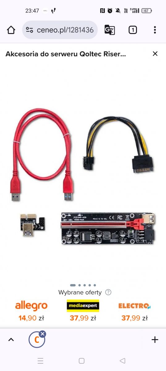

    Zestaw risera do karty graficznej z dwoma kablami.
    Riser taki jak tutaj.
    Chciałem podłączyć więcej monitorów i użyć do tego celu drugiej karty.
    Nie wiem co się dzieje ponieważ te 2 karty mają nawet te same sterowniki. Nie powinno być problemu.

    Na tym nigdy nie uzyskasz tego co byś chciał, to służy do kopania na GPU. https://www.thegeekpub.com/11396/pcie-riser-used-mining/
    Wepnij obie karty w sloty w płycie głównej. Benefitów z takiej konfiguracji nie ma żadnych, a nawet i pogorszenie wydajności bo linie pciex będą musiały być podzielone pomiędzy GPU.

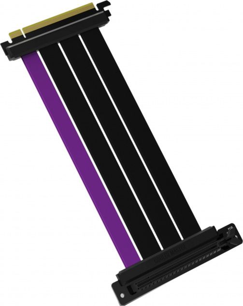

    Użyj elastycznego risera.
    Elastyczny riser PCIe z czarno-fioletowym kablem.
  • #7 21370083
    dariuszponski
    Posty: 4
    Jako ostatni krok kupię taki riser, jak pokazałeś. Jednak dla samego siebie chciałbym poznać przyczynę problemu.
