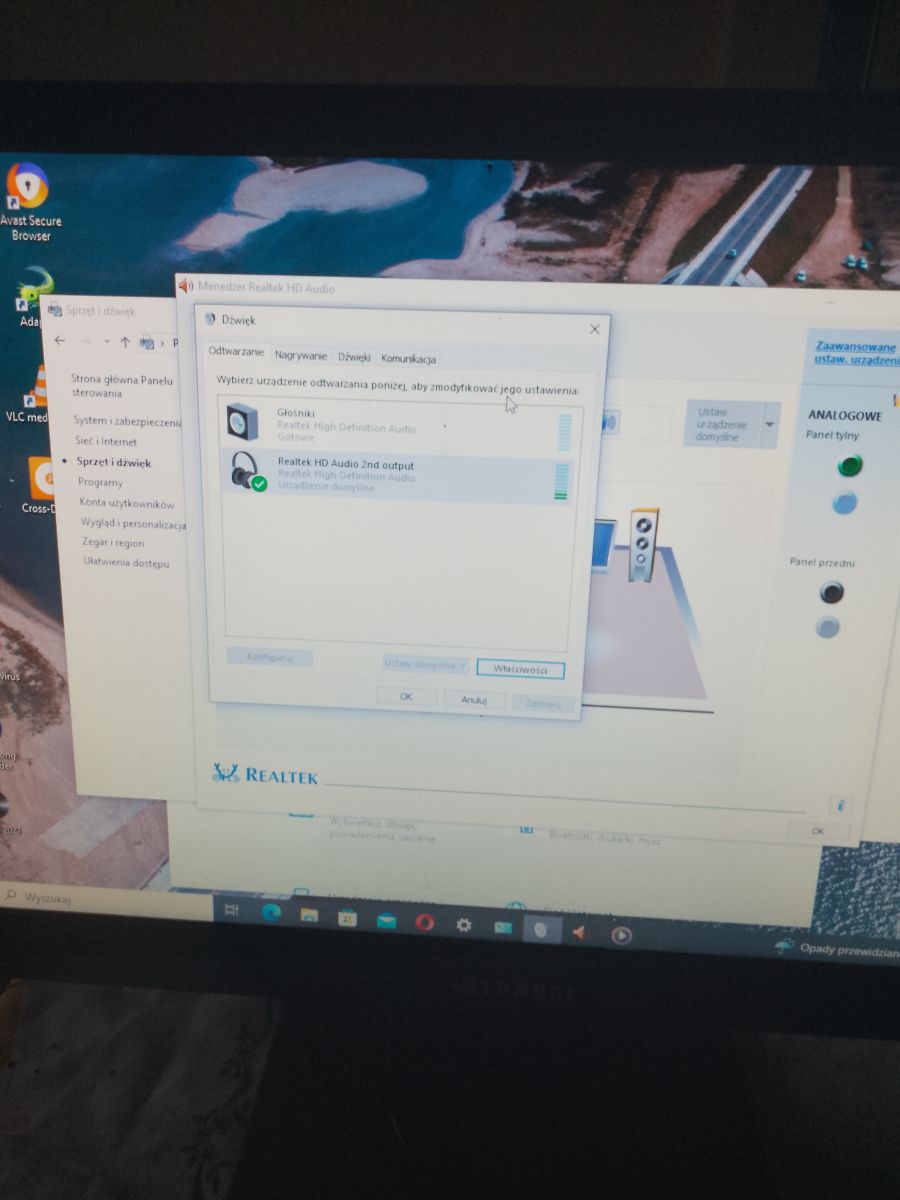

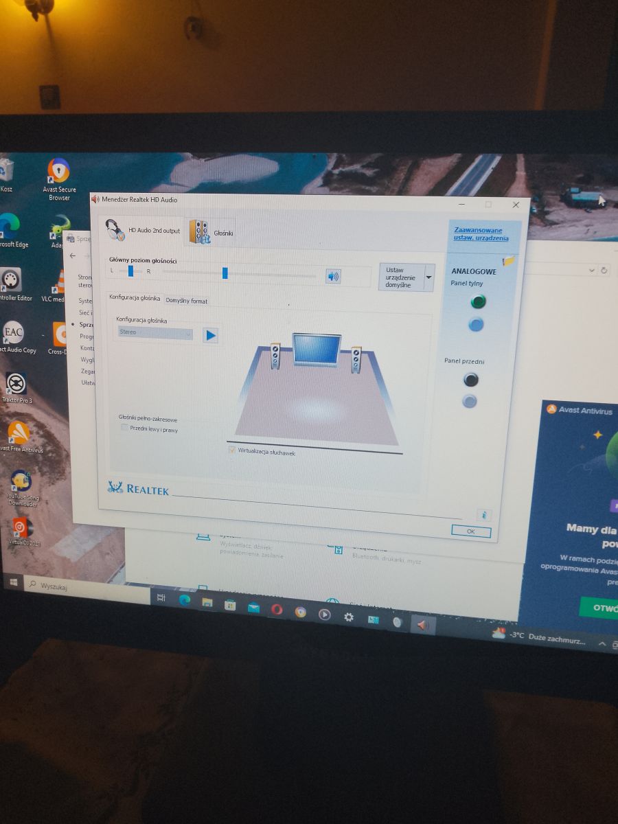

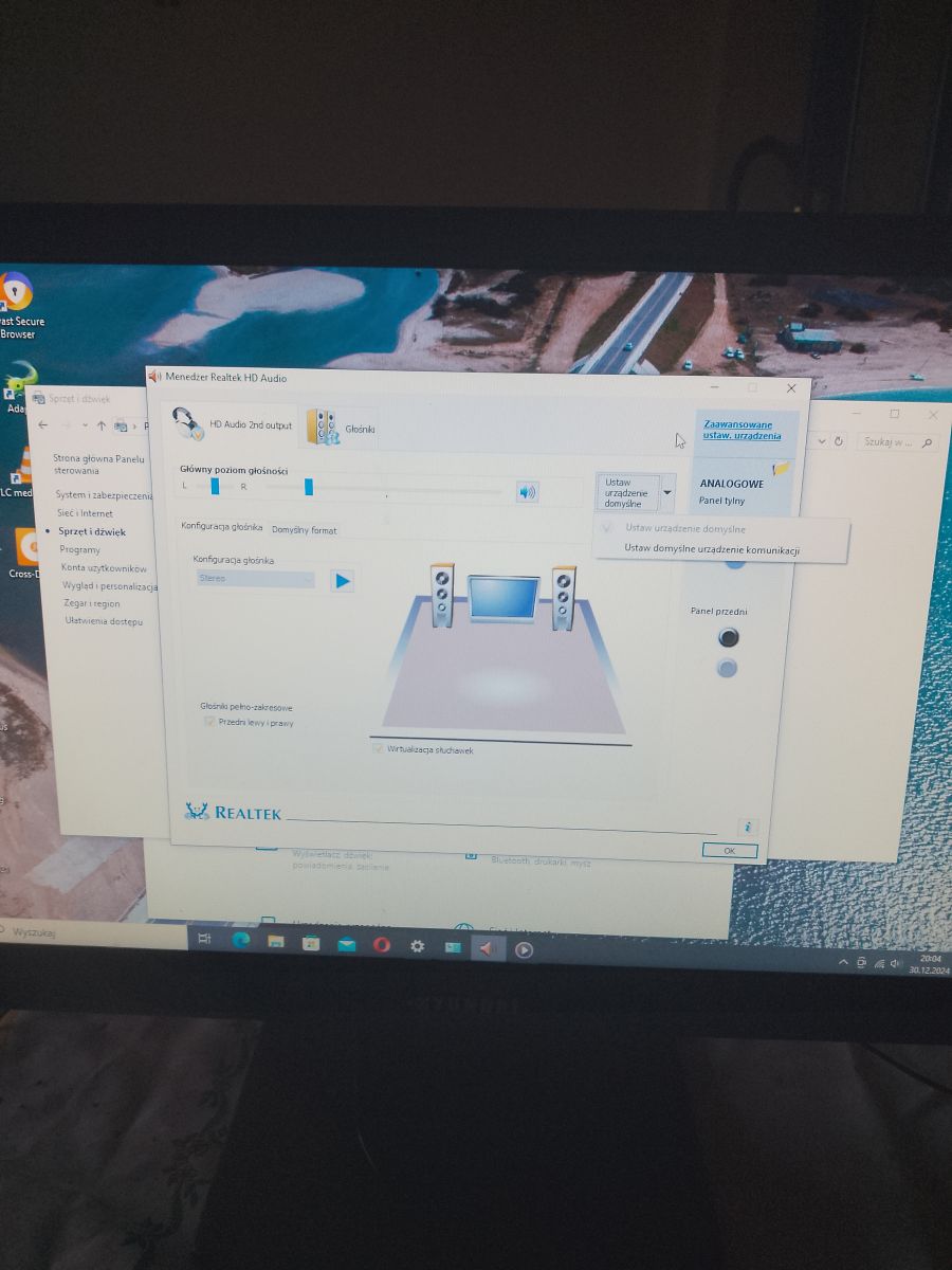

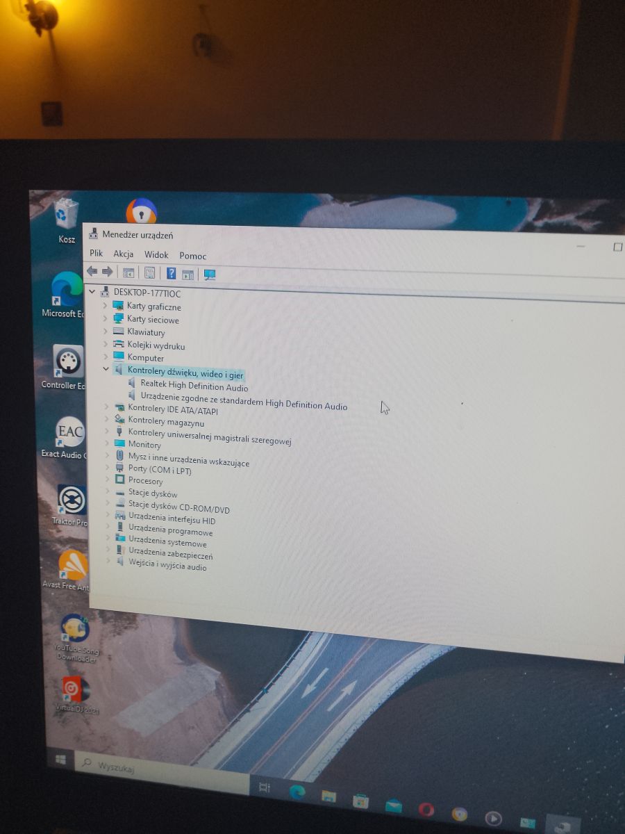

    Witam, chciałem się doradzić kogoś o kartę dźwiękową.
    Mam HP Compaq Pro 6300 SFF, procesor i5.
    Karta dźwiękowa Realtek i z przodu mam 2 wejścia na mini Jack. Gdy podpinam słuchawki, komputer wykrywa, ale nie słychać głosu.
    Sterownik ściągnąłem z Realtek, ale pisze, że system stwierdził, że obecny jest najlepszy.
    Czy może ktoś pomóc doradzić, co to może być?
    Dziękuję.
    Gdzieś przeczytałem, że w BIOSie może być wyłączone, ale raczej reaguje, gdy podłączę.
    A gdy w ustawieniach głośność ustawiam w słuchawkach, to pogłaśniają mi się głośniki, a gdy pogłaśniam głośniki, to zwiększa się głośność na głośniku wbudowanym. Sprawdzałem różne ustawienia, ale nic.
    Chyba że to gniazda mini Jack zepsute?

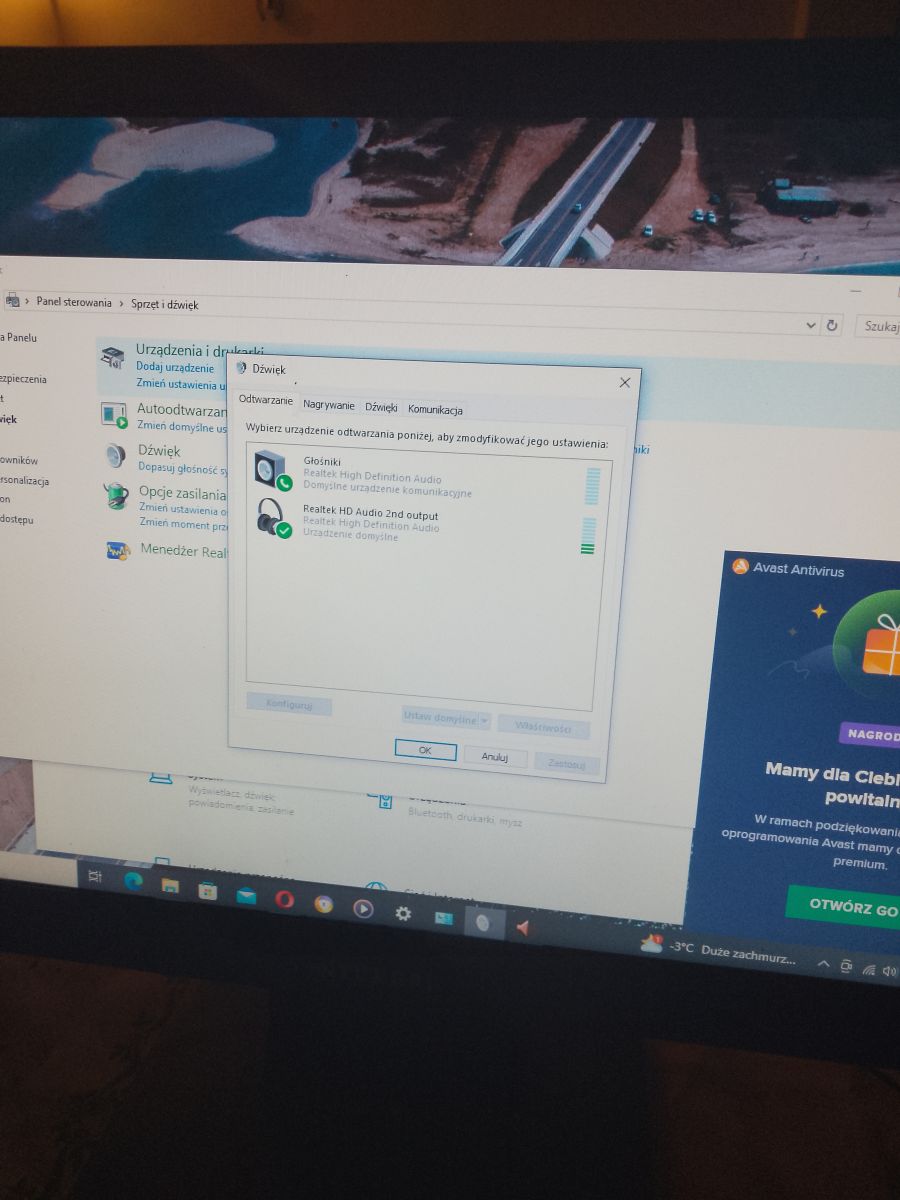

    prawym na urządzenie które ma grać ustaw jako domyślne, prawy dolny róg ikona dzwięku , ustaw urządzenie domyślne na regulacji głośności i powinno grać
  • #3 21370813
    Marpro83
    Poziom 5  
    Posty: 21
    Ocena: 6

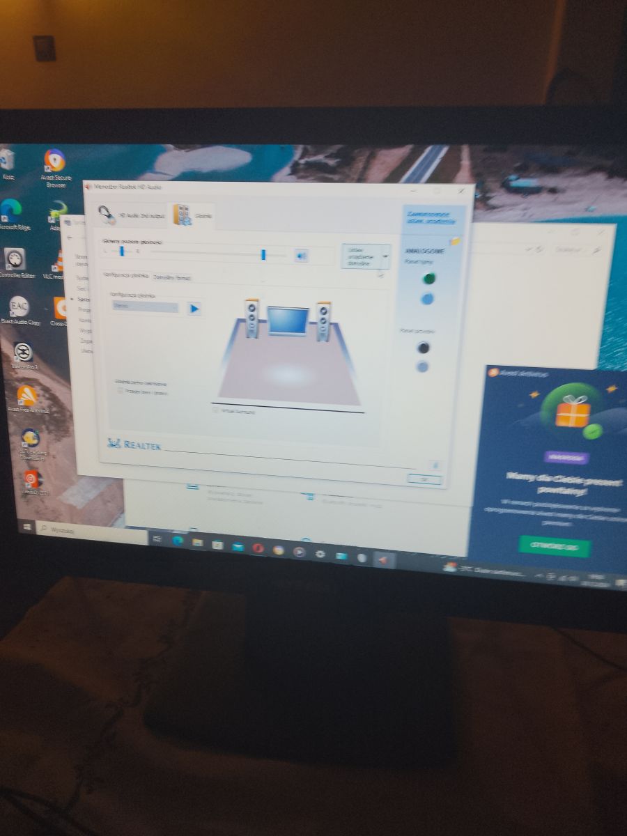

    No ustawiłem to i albo słychać głośnik wbudowany w komputerze, albo głośniki podpięte z karty dźwiękowej, a z panelu przedniego z słuchawek nie słychać. To nie wiem, co może być.

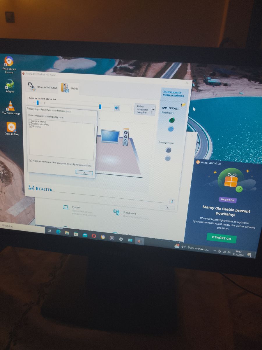

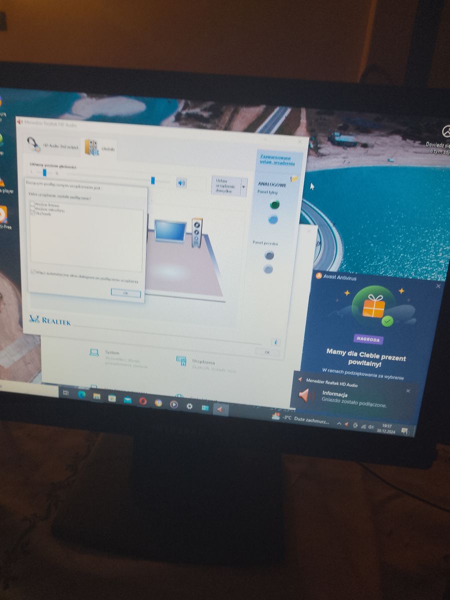

    A jak wklikasz się w zaawansowane ustaw. Urządzenia to czy możesz ustawić jakiekolwiek ustawienia na panelu przednim ?
    Np autonegocjacje ?
  • #6 21374771
    Marpro83
    Poziom 5  
    Posty: 21
    Ocena: 6
    To znaczy, jak podłączę słuchawki, to jest reakcja i wyświetla kropkę na panelu przednim, tak mruga. Wybieram słuchawki i nic, ale nie można nic ustawić.
    Chyba że sterowniki mają być inne?
    W środku sprawdzałem, panel przedni jest podłączony do płyty głównej.
    W BIOSie sprawdzałem, ale nie było tam żadnych ustawień...
    Dziękuję za doradzenie...

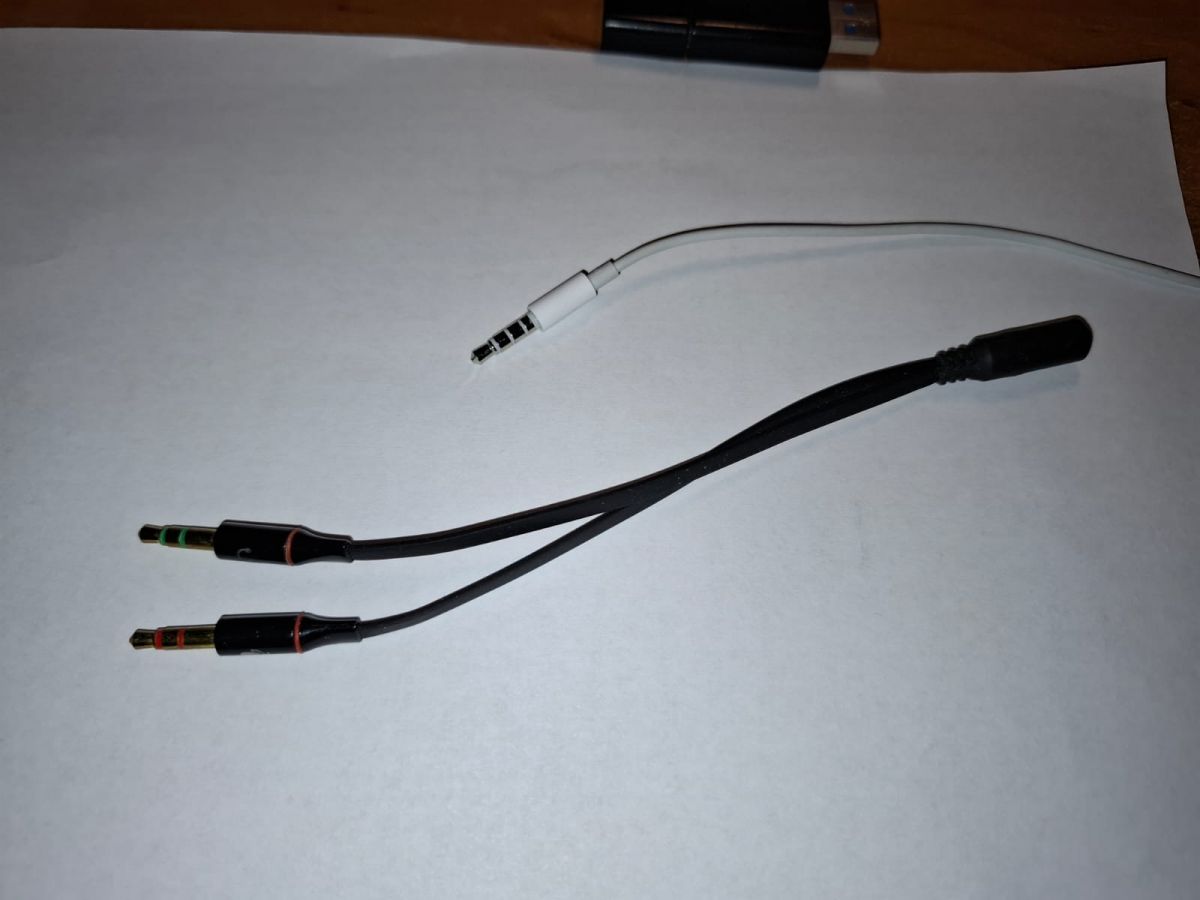

    Przepraszam ale dla pewności /upewenienia się zapytam:
    Jakie gniazda masz w obudowie (na jakiego "Jacka"? trzy czy cztero pinowego? )
    I jaką masz wtyczkę w słuchawkach? (trzy czy cztero pinową/polowa)
    dodane po chwili
    Teraz spojżałem na fotę z gniazdami.
    Wychodzi na to po symbolach że pierwsze gniazdo jest cztero pinowe/polowe a dolne trzypinowe. więc jaką masz wtyczkę słuchawek?
    Do którego gniazda wkładasz wtyczkę?
    Jaka jest reakcja kompa na włożenie wtyczki w górne gniazdo a jak gdy włożysz w dolne gniazdo? (które gniazda się zapalają w aplikacji? )
    Masz inne słuchawki (np. od telefonu) - z inną wtyczką by nimi też sprawdzić te dwa gniazda?

    Gniazda są z przodu, dwa są... na górnym jest obrazek mikrofonu i słuchawek, a na dolnym tylko słuchawki.
    Komputer reaguje na obydwa.
    Gdy podpinam do górnego, wyświetla się w aplikacji panel przedni.
    Gdy podpinam do dolnego, to wyświetla się jedynie ikona głośnika.
    Reakcja jest, ale głosu nie słychać.
    Poniżej obraz mini Jack z słuchawek.
    A jakie jest w środku w gnieździe, to nie wiem.
    A gdy odłączyłem z tyłu głośniki komputera i podpiąłem słuchawki, to grają.
    Dzięki za odpowiedź...
    Tutaj obraz mini Jacka z słuchawek.

    Zakładam że to oryginalne słuchawki i nikt nie mieszał w połączeniach kabli.
    Wtyczkę słuchawek masz czteropolową czyli niby z mikrofonem więc powinna być włączona w pierwsze/górne gniazdo.
    Czy jak włączysz słuchawki do tego gniazda wyłączają się głośniki główne/tylne?
    I drugi test dla mojej ciekawości jak możesz jeszcze :) .
    Jak wypniesz głośniki z tyłu (zapewne mają jacka z trzema polami) i wepniesz je do przodu w dolne gniazdo, to będą działać?
  • #12 21375884

    Marek003
    Mistrzu, chyba trafiłeś w sedno.
    W głośnikach mam gniazdko 3 pionowe,
    a w słuchawkach 4 pionowe.
    Gdy podpinam głośniki z przodu, to grają i na górnym, i na dolnym gnieździe.
    Czyli na słuchawkach muszę mieć 3 piny z przodu?
    Dziękuję za doradzenie, pozdrawiam.. :-)

    Przyznam że pierwszy raz widzę taką obudowę (z takimi symbolami).
    Ja też mam dwa gniazda ale ze standardowymi (trzypolowymi) wejściami. Dlatego mam przelotkę jak na fotce (jedna wtyczka jako słuchawki a druga jako mikrofon).
    Zdjęcie adaptera audio z dwoma wtyczkami i jednym gniazdem na białym tle.
    A może ten znaczek (słuchawki z mikrofonem) na obudowie to tylko taki bajer i w rzeczywistości jest tam zwykłe gniazdo trzypolowe więc w takim przypadku te słuchawki nie zadziałają ci z tymi gniazdami. Spróbuj włożyć wtyczkę nie do końca w gniazdo - czasami styki mogą załapać i ruszyć.
    Przydałyby się dla sprawdzenia słuchawki z trzema polami lub tak jak pisałem głośnik z trzema polami podłączony z przodu (ten tylny). To wyjaśni sprawę.

    Rozumiem, ale myślę, że to było to.
    Może dokupię taką wtyczkę, bo słuchawki mam dobre.
    A i taka rzecz, że z tyłu, jak podłączę słuchawki, to grają tam, gdzie głośniki.
    Myślę, że to będzie rozwiązanie Jack 3, pionowy, i będzie śmigało.
    Chyba że jeszcze znajdę jakieś słuchawki z 3, pionowym Jackiem.
    Dziękuję za pomoc.
    Tyle siedziałem nad sterownikami, a nie pomyślałem o tym Jacku 3 pin...
    Mam ten tylni podłączony i śmiga z 3 pinami.
    Dziękuję za doradzenie i pomoc.
    Pozdrawiam. :-)

    Rozwiązaniem okazał się Jack z 3 pinami, a w słuchawkach mam 4. Wystarczy kupić reduktor.
    Dziękuję za pomoc i pozdrawiam.
