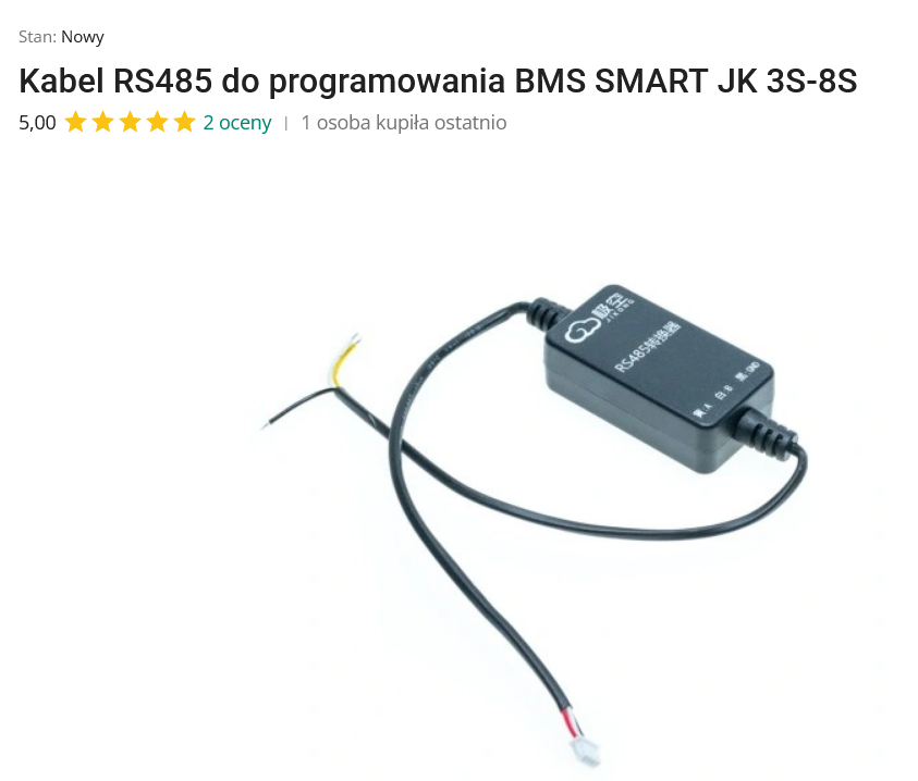

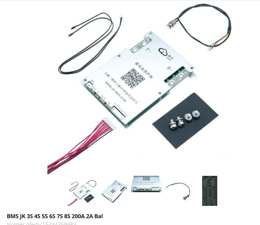

    Ma Ktoś z Kolegów może rozpiskę/ schemat jak podłączyć chiński kabelek z RS485 BMS -a SMART JK 3S-8S/200A, do wtyczki popularnie określanej jako skrętka (RJ45), idący do falownika (w tym przypadku EVO 4200/24V)?
    Ta Chińska hm, hm "przejściówka" zakończona jest trzema gołymi przewodami koloru: żółty, czarny i biały. Do których pin-ów we wtyczce RJ-45 wpiąć te trzy kabelki?
    zdjęcia komponentów do połączenia komunikacji miedzy nimi
    Kabel RS485 do programowania BMS SMART JK 3S-8S z trzema gołymi przewodami. Komponenty do połączenia komunikacji: BMS SMART JK 3S-8S, przewody i wtyczka. Pomarańczowy inwerter hybrydowy EVO 4200 z anteną WiFi.

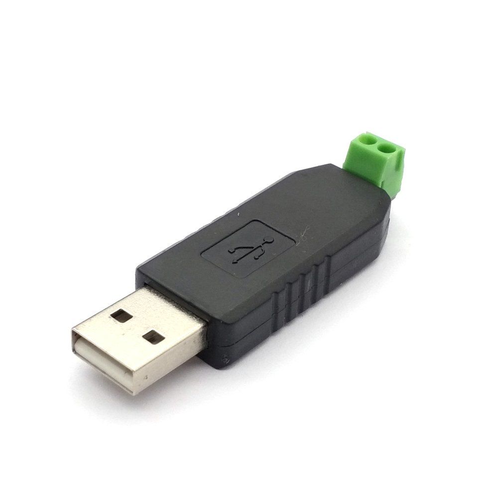

    Chyba nijak bo nie masz RS485. W każdym bądź razie ja w nim nie wiedze by w ogóle był.
    Jak chcesz ustawiać na kompie to wystarczy do kabli przykręcić A i B rs485 do USB.
    Adapter USB do RS485 na białym tle.
