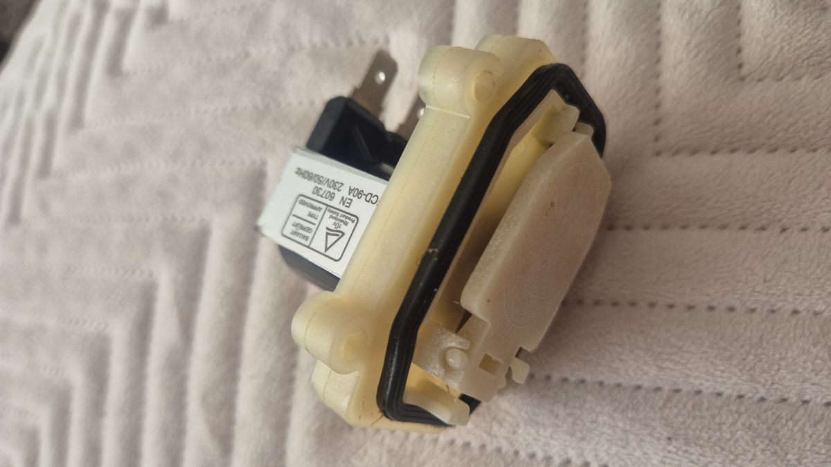

    Zmywarka Mastercook ZBI-0656 IT nie obraca się dolne śmigło.
    Śmigło wyczyszczone, filtry również. Gdzie jeszcze szukać przyczyny?

    Sprawdź czy śmigło nie uległo rozwarstwieniu.

    >>21373393 śmigło całe. Zasugerował ktoś zawór trójdrożny ale wydaje mi się że skoro nigdy nie było zmywane na 1/2 to powinien być stale otwarty.

    Rozdzielacz wody d sprawdzenia, czy jak kto woi zawór 3W.
    Nie tak to funkcjonuje, zmywarka cały czas korzystazzaworu 3W.

    Prawdopodobną przyczyną jest elektrozawór bo ma urwaną klapkę. Mak ktoś z Was?
    Zdjęcie elektrozaworu z białą obudową na jasnym tle.
