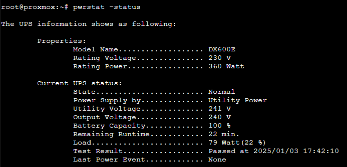

    mam problem z UPS-em Cyber Power DX 600E-FR. Po wymianie akumulatora 12 V, 7 Ah UPS nie potrafi naładować akumulatora powyżej 30%. Akumulator mam już kilka dni, więc raczej powinien to zrobić. Czy nie padła czasem elektronika w UPS-ie?
    Zrzut ekranu z terminala pokazujący status UPS Cyber Power DX 600E.

    Sprawdzałeś może napięcie akumulatora ?
    Próbowałeś naładować akumulator poza UPS do pełna i potem sprawdzić co się stanie - czy UPS pokaże naładowany akumulator, a gdy go rozładujesz to czy znowu naładuje tylko do 30% ?
    Takie działania powinny rozjaśnić nieco sytuację.
