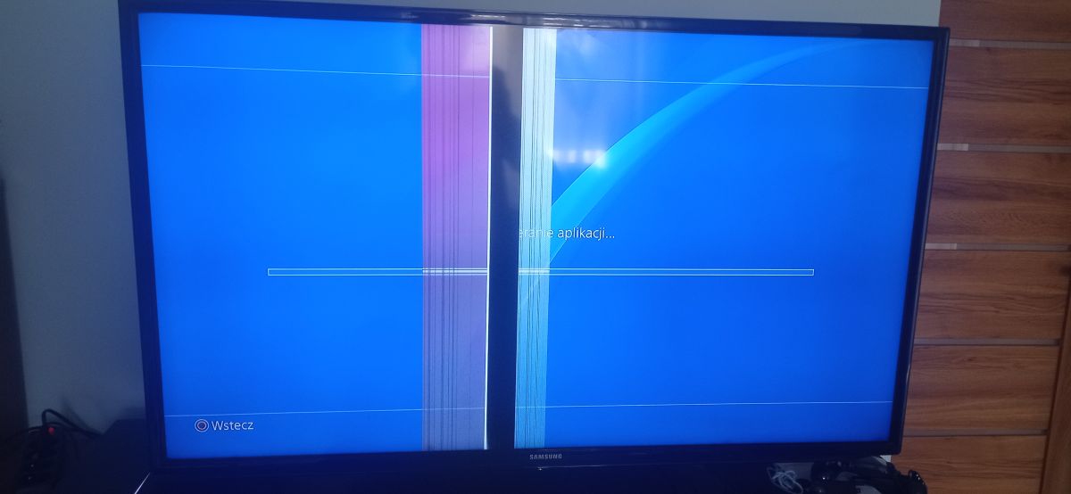

    Dzień dobry, mam pytanie. Co to może być, pasek czy matryca? Telewizor świecił z takimi cienkimi kolorowymi paskami a jak go dziś uruchomiłem, to przygasł i pojawił się czarny pasek. To jest wina matrycy, czy taśmy matrycy? Przywrócilem telewizor do ustawień fabrycznych i nic to nie dało. Tak samo sprawdziłem porty HDMI. Proszę o pomoc i z góry dziękuję. Samsung Ue46eh5200
    Telewizor Samsung z pionowymi kolorowymi i czarnymi paskami na ekranie.

    Zadając pytanie warto wskazać Markę (Samsung?) i dokładne oznaczenie modelu telewizora.

    Jaki TV, nazwa.
    Wygląda na pocz. "końca żywota" matrycy.

    Na moje niedomaga układ cof na flexie od matrycy lub tasiemka matrycy nie łączy, rozbierz, poruszaj podociskaj i sprawdz efekty.
