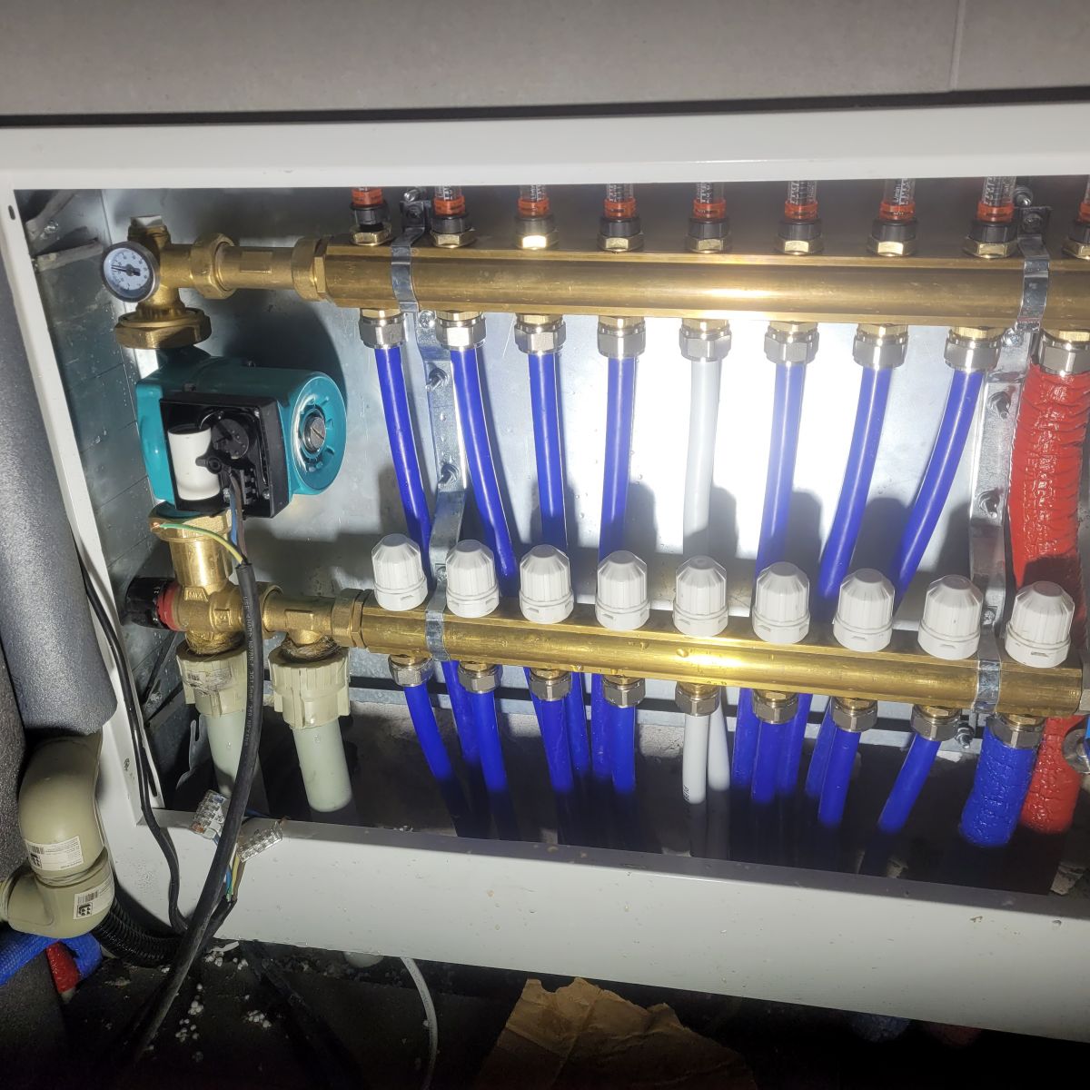

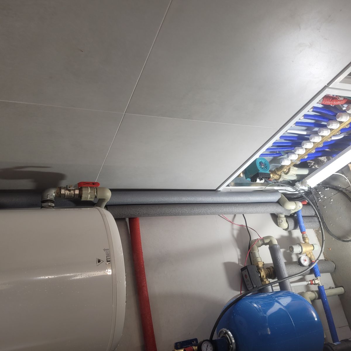

    Mam problem z nową instalacją. Rotametr pokazuje 0 na każdej pętli. Podlogowka jest odpowietrzona, pompka to omis 25-60/130. Proszę o pomoc, z góry dziękuję.
    Zdjęcie instalacji hydraulicznej z pompą i rotametrem.
    Widok na rurki i zawory instalacji grzewczej podłogowej.
    Instalacja grzewcza podłogowa z pompą i rurami.
    Zbiornik w instalacji hydraulicznej z rurami i zaworami.
    Szafka z instalacją podłogowego ogrzewania z rurami i rotametrami.
    Instalacja hydrauliczna z połączeniami rur i pompą OMIS 25-60/130 w pomieszczeniu gospodarczym.
    Instalacja hydrauliczna z rurami izolowanymi i zaworami.
    Instalacja hydrauliczna z białym bojlerem, niebieskim zbiornikiem i rurami.
    Biały bojler z rurami i zaworami, na tle szarej ściany.
    Zestaw instalacji podłogowego ogrzewania z pompą i rotametrami.

    Dzień dobry !
    Co steruje pompą ?
    Czym już kręciłeś ?

    Pompa jest podłączona na razie "ostro" do gniazdka. Gdy odpowietrzaliśmy podłogówkę, to gdy dobijaliśmy wodę z węża, a powrotem ją wypuszczaliśmy, to wtedy ratometry normalnie pokazywały 2 l. Ale na normalnej pracy rotametr cały czas pokazuje 0.

    Czym już kręciłeś ?
    Co się stanie jak zakręcisz wszystkie pętle oprócz jednej ?ń
    Pompa pracuje ?
    Czy żółto zielonego przewodu nie można do pompy podłączyć ? to dla bezpieczeństwa.

    Tzn. jakby czym kręciłem? Próbowaliśmy już tak właśnie zrobić, że zakręcamy wszystkie pętle oprócz jednej, ale nic to nie dało.

    A i tak pompa działa, rano chodziła głośniej, ale odpowietrzyliśmy podłogówkę i teraz prawie jej nie słychać.
    Nie zrozumiałem pytania, oczywiście jestem wdzięczny za każdą odpowiedź.
    Jest szansa, że pompka jest zła, bo przez przypadek kupiłem pompę cyrkulacyjną, a nie obiegową. Ma to w ogóle jakiś wpływ, że w ogóle to nie chodzi?

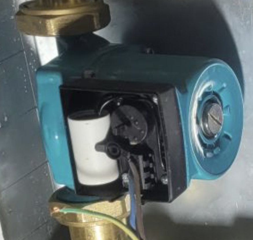

    Nie jestem do końca pewien, gdyż jestem stary i niedowidzę, ale... Czy strzałka kierunku przepływu na pompie jest na pewno w dobrym kierunku?
  • #9 21377680
    VPS
    Poziom 25  
    Posty: 547
    Pomógł: 87
    Ocena: 230
    Masz rację pompa ma strzałkę w dół
    Zbliżenie na pompę wodną z niebieską obudową i metalowym złączem.
  • #10 21377713
    Nedriu
    Posty: 12
    Pompka jest strzałka w góre

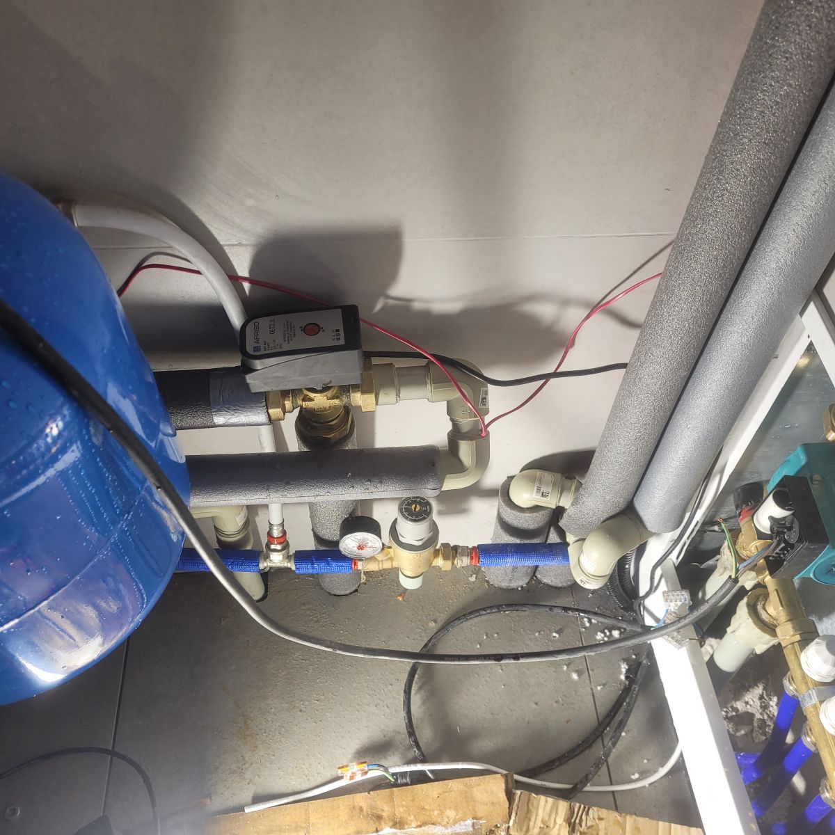

    Zakręć obieg na bojler,to jest równoległy obieg do pętli podłogówki,o najmniejszym oporze przepływu.Potem odkręć minimalnie tylko tak żeby na zimnym bojlerze woda wylotowa była o 10 stopni zimniejsza od wlotowej.Niedziw się że zawór będzie prawie całkiem zakręcony.Regulacje wykonuj powoli.

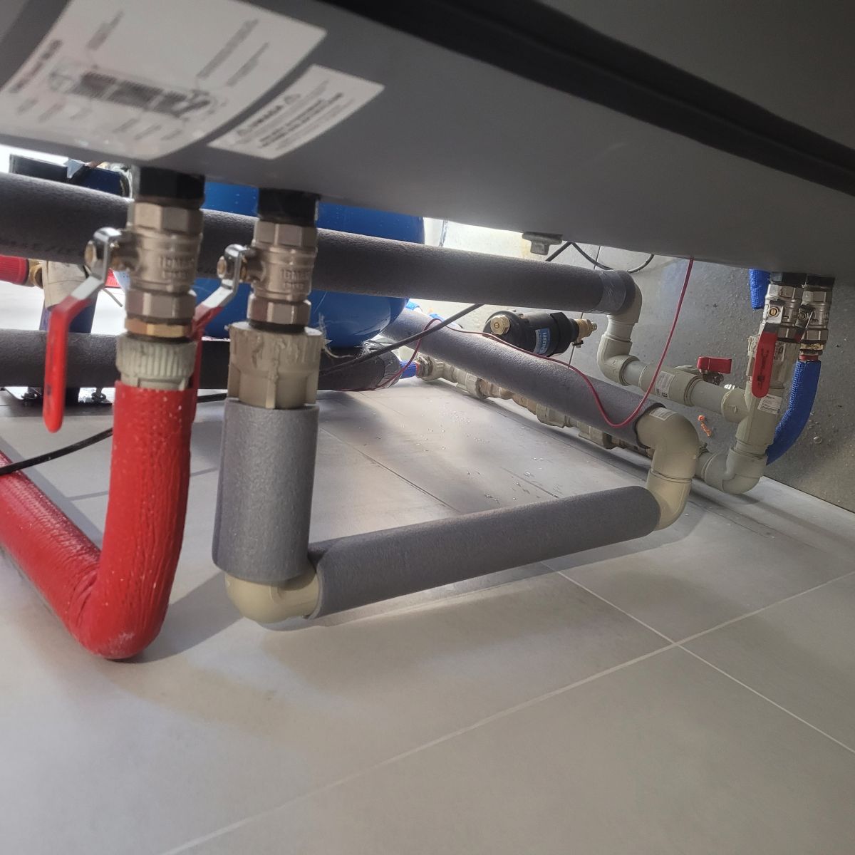

    Teraz mamy podejrzenie że do pompy ciepła jest na odwrót podłączony powrót z zasilaniem, myślicie ze przez to może to nie iść? Około 13 jedziemy to sprawdzić.

    Na pewno ta pompa pracuje? Załóż obudowę elektryczną, odkręć tą dużą śrubę na pompie i zobacz czy się kręci. Pompa po dłuższym czasie jest chłódna czy gorąca?
  • #14 21377827
    Nedriu
    Posty: 12
    Pompa jest gorąca po dłuższym czasie.
  • #15 21377874
    PchlaW81
    Posty: 2071
    Pomógł: 188
    Ocena: 477
    A jaka temperatura idzie na tą pompę, że Ona jest taka gorąca? 50-60 'C? Sprawdzałeś pod tą śrubą czy się kręci? Bo ta pompa może być gorąca od tego, że stoi, nie ważne czy kupiłeś nową czy załóżyłeś starą, jak włączasz pompę i na wszystkich odkręconych rotametrach nie ma ani drgnięcia to ta pompa nie może chodzić ale sprawdz pod tą srubą czy się kręci ewentualnie jak nie widzisz to wsadz izolowany śrubokręt-próbówkę czy jest tarcie wirnika po nim, tylko delikatnie wkładaj bo to jest jak wkładanie kija w szprychy, ale najpierw załóż dekiel od elektroniki bo wszystko rozbebeszone na wierzchu jeszcze Cię tam prąd porazi.

    Pompka wiruje, woda jakby trafia do górnej belki rozdzielacza, ale nie chce iść dalej. Możliwe, że jest to spowodowane tym, że do pompy ciepła na odwrót daliśmy powrót z zasilaniem, ale najgorzej, że nie mamy jak teraz tego zmienić, bo nie mamy materiału, a sklepy zamknięte przez dwa dni.

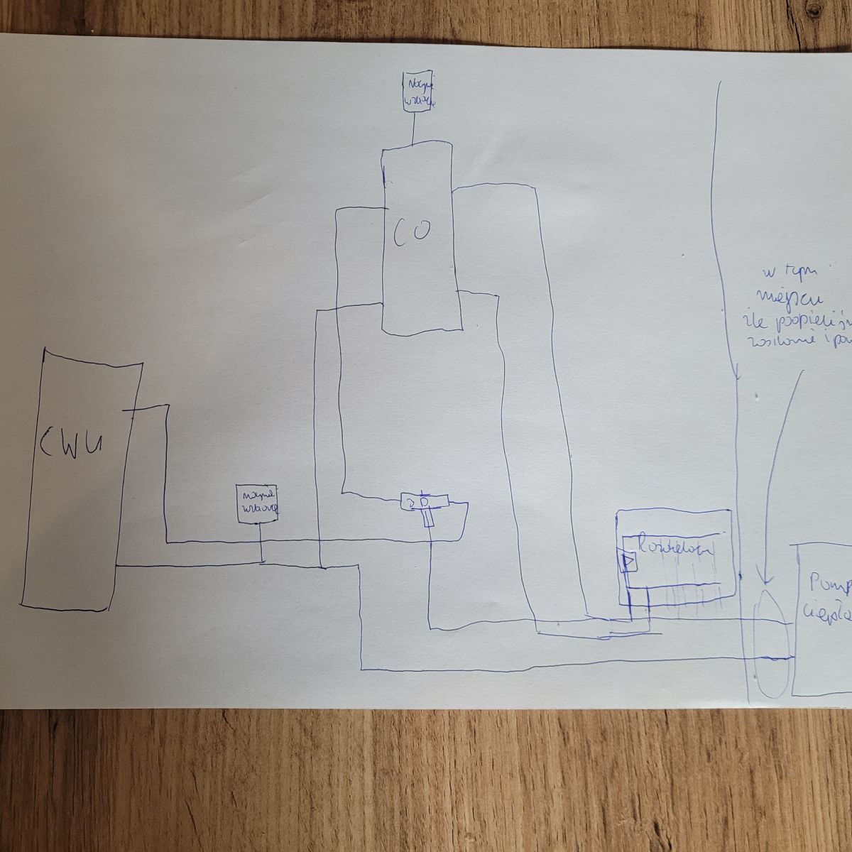

    Wysyłam wam jeszcze uproszczony schemat jak to robiliśmy, bo pompe ciepla sami robiliśmy, to możecie zerknąć czy wszystko jest dobrze.Ręcznie narysowany schemat instalacji pompy ciepła.
