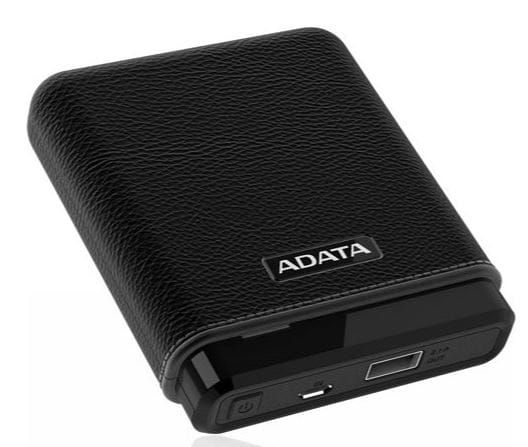

    Naprawiał ktoś, coś takiego:
    Czarny power bank ADATA PV150 o pojemności 10000mAh.
    ADATA PV150 Power Bank 10000mAh ?
    Ogniwa sprane, ładowanie sprawne, "problem" w tym, że wyłącza się po kilkunastu sekundach po podłączeniu do jakiegoś odbiornika.

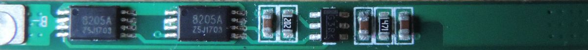

    Oprócz tych moich odpowiedzi, dodam jeszcze to, że elektronika to nie jest tylko moje hobby.
    Z racji wykształcenia, przez wiele lat pracowałem w tym zawodzie .
    Podejrzewałem uszkodzenie BMS:
    Zbliżenie na układ BMS na płytce z widocznymi elementami elektronicznymi.
    lecz okazało się, że jest w pełni sprawny.

    elktrod napisał:
    No to pozostaje Ci podłączenie tego BMS pod inny pakiet ogniw i dostaniesz odpowiedź co jest winne, czy cuda jakieś?
    Jest to jedna z wielu rzeczy, które również sprawdziłem.
    Podejrzewam uszkodzenie układu scalonego U1, brak na nim opisu. :(
