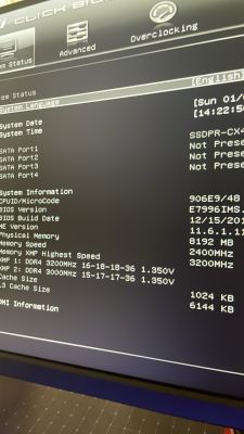

    Zrobiłem skan jednej kości i żadnych błędów, a komputer nadal wywala Bluescreen. Za to zauważyłem że BIOS wyświetla jakby były dwie kości. Dodam zdjęcie z BIOS'u:
    Zdjęcie ekranu BIOS z ustawieniami systemu i pamięci.
    Z tego co piszesz to jedna kość ma pojemność 8GB i tyle się wyświetla. Dwie opcje poniżej, to profile XMP jakie można ustawić dla tej kości 3000MHz i 3200MHz, bynajmniej tak to wygląda z tego ujęcia. Zapewne kość jest na 3200MHz.

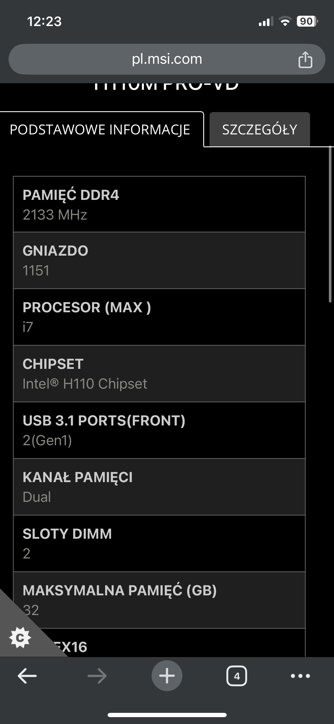

    Dodatkowo zauważyłem na internecie, że płyta obsługuje mniej MHz, niż posiada mój RAM, czy w tym też może być problem?
    Zrzut ekranu specyfikacji płyty głównej MSI H110M PRO-VD na stronie internetowej.

    Dodatkowo zauważyłem na internecie że płyta obsługuje mniej MHz, niż posiada mój RAM, czy w tym też może być problem?
    Raczej nie, natomiast obsługuje również technologię XMP. Jeśli obie pamięci masz o tej samem prędkości, to ustaw dostępny dla nich profil XMP (obie zawsze będą dostosowane do najniższego zegara jednej z nich). Na pierwszym zdjęciu masz informację o obsłudze profili o prędkości 3000MHz i 3200MHz.
    Jeśli będzie jakiś problem z takim taktowaniem, to płyta ustawi częstotliwość domyślną dla DDR4, czyli 2133MHz.
