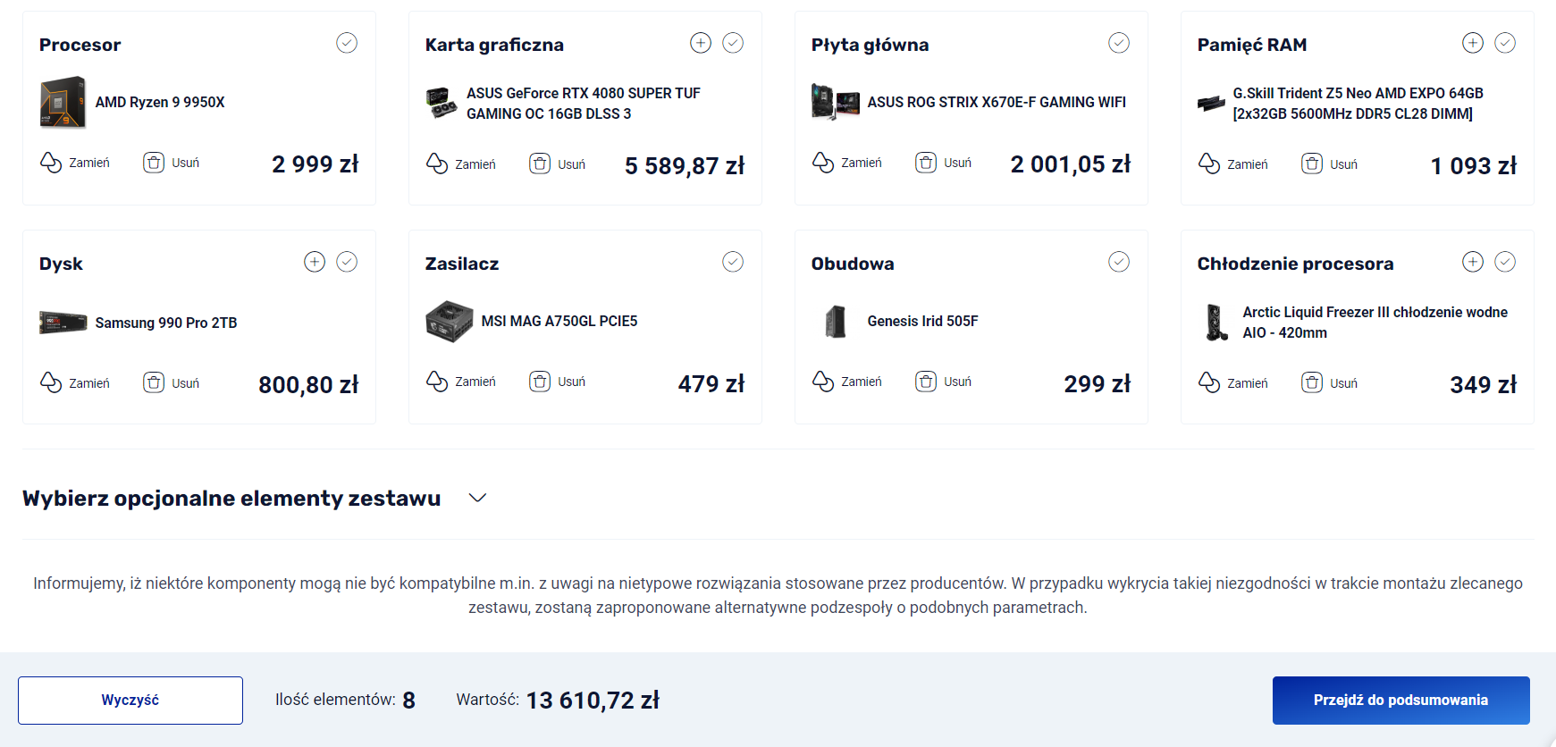

    Cześć,
    Stoję przed dylematem złożenia komputera PC do pracy architekta wnętrz. Programy jakie będą używane to m.in. 3ds max z silnikiem Chaos Corona, więc całą pracę w tym momencie wykonuje CPU. Do tego obrabianie zdjęć i filmów, więc wtedy pracę będzie wykonywał GPU - ale wolałbym skupić się na absurdalnej wręcz optymalizacji pracy CPU. Czyli:
    1. Wykorzystanie : renderowanie wnętrz na CPU i obróbka grafik na GPU
    2. OC - w przyszłości nie wykluczam, ale póki komponenty będą na gwarancji to OC nie wchodzi w grę. (chyba że można już podkręcać taktowania i nie utracić gwarancji?)
    3. Nie mam żadnych komponentów z poprzednich komputerów, wszystko nowe.
    4. Dysk 2TB.
    5. Wszystko kupuję od podstaw i na fakturę (dotacja z PUP)/ budżet -> 11-14k PLN, z możliwością dorzucenia 2-3k jeśli naprawdę jest to warte.
    Moje doświadczenie ze składaniem PCtów skończyło się gdzieś w 2015 roku, więc mam teraz dużo dylematów, proszę o jak najbardziej fachową pomoc.
    1. CPU - Po analizie cen/wydajności postawiłem na procek AMD Ryzen 9 9950X. Wiem że była teraz premiera tego układu w wersji X3D, ale na ile to rozumiem, to nie zmieni to znacząco wydajności przy renderowaniu. A może jest sens rozważyć 9950X3D ? (tutaj będę i tak uzależniony od dostępności środków i jeśli je dostanę to od razu muszę dokonać zakupu więc nie będę mógł czekać). Rozważałem też Threadrippery, ale prawda jest taka że podnosi to niesamowicie koszt zestawu, utrudni ewentualną odsprzedaż i w przypadku awarii któregokolwiek podzespołu platformy sTR5 są trudnodostępne.
    2. Płyta główna -> trochę gubię się tak naprawdę w tym czy chipset płyty głównej wpłynie na pracę CPU? wiem że sekcja zasilania musi być "mocna" ale też nie wiem co to oznacza. Aktualnie na oku mam : ASUS ROG STRIX X670E-F GAMING WIFI
    Ale nie jestem pewien czy to odpowiednia płyta dla Ryzen 9 9950X, często pojawia się przy niej informację że jest dla Zen4, nie Zen5, mimo że socket AM5. Także proszę o opinię jaką płytę polecacie pod ten processor.
    3. RAM -> tutaj mam już totalny bigos. Czytając i próbując "nadrobić" ponad dekadę nie składania i nie siedzenia w temacie sprzętu jestem totalnie pogubiony.
    3.1. Czy powinienem celować w pracę synchroniczną 1:1, czy w jak najwyższe taktowanie RAMu nawet jeśli będzie asynchroniczne?
    3.2 . Czy jeśli procesor obsługuje 2 szyny danych do RAM, to jeśli wsadzę 4 kości, to będę one działać z tą samą prędkością co 2 kości, ale zaoferują 2 razy więcej miejsca, czy jednak będzie spadek na wydajności?
    3.3. Jeśli pójdę w jak najmniejsze opóźnienia CL dla kości RAM, ale zamiast zestawu 2 kości dam 4 kości to może to spowodować wzrost opóźnienia CL?
    3.4. Wiedząc że priorytetem dla tego zestawu będzie praca na Chaos Corona -> polecacie jak największą pojemność RAM/ jak najniższe opóźnienia CL/ jak najwyższe taktowanie?
    3.5. Myślałem o 2 zestawach (4 kości) G.Skill Trident Z5 Neo AMD EXPO 64GB [2x32GB 5600MHz DDR5 CL28 DIMM] . Dałoby to 128GB RAMu, ale właśnie nie wiem co z CL? 4 kości zamiast dwóch opóźnią coś? Co jest najlepszym rozwiązaniem?
    4. Chłodzenie i obudowa -> wiem że wszyscy mówią ze Ryzeny się nie grzeją jak Intele, ale mimo wszystko uważam że 4-5h obciążania procka na 100% będzie wymagało dobrego chłodzenia. Myślałem o Arctic Liquid Freezer III chłodzenie wodne AIO - 420mm , ale dużo osób wypowiada się że chłodnica jest za duża i sprawia problemy. Odnośnie obudowy myślałem o Genesis IRID 505F. Nie mam żadnych wymagań odnośnie obudowy i chłodzenia -> chciałbym tylko by wszystko było dobrze chłodzone i jeśli się da, żeby można było wyłączyć te podświetlenia RGB, ale jak będą - przeżyję. Fajnie jakby nie była przesadnie głośna, ale znowu -> nie jest to priortytet. Ma być sensowne i dobrze chłodzić.
    5. Zasilacz -> MSI MAG A750GL PCIE5 -> szukam czegoś co ma minimum 80 Plus Gold, tu wolę zapłacić więcej (bo z dotacji) by oszczędzić później na prądzie.
    6. Grafika -> jak wspominałem, grafika będzie drugorzędna, ważniejszy jest CPU, ale też nie wykluczam że w przyszłości nowe programy będą renderowały na GPU i generalnie nie chciałbym do takiej konfiguracji wkładać mega budżetowej karty , z dostępnych opcji wybrałem : ASUS GeForce RTX 4080 SUPER TUF GAMING OC 16GB DLSS 3 . Nie chce wywoływać wojny czy AMD czy NVIDia, ale... które lepsze pod rendering?
    7. Dysk -> wydaje mi się że dyski M2 są aktualnie najlepszą opcją, więc myślałem o jakimś dysku z radiatorem typu : Samsung 990 Pro 2TB
    [OFERTY] Zestawienie powyżej wyszło mi 13 610,72 zł na Komputroniku (tylko z 2 koścmi RAM)-> potrzebuję jeszcze 2-3 sklepów gdzie mogę zrobić zestawienie i poprosić o ofertę lub fakturę PRO-FORMA. Polecicie coś? Jak oceniacie ten zestaw? Jak wspominałem -> wypadłem mocno z obiegu, więc jeśli mogę prosić o opinię z uzasadnieniem to będę naprawdę wdzięczny.
    Zestaw komputerowy z komponentami i ich cenami.

    1. Nie ma sensu przepłacania za X3D.
    2. Płyta główna nie wpływa na wydajność procka, chyba że przegrzeje się sekcja zasilania. Tyle że nawet Asrock B650M za 500zł ma ją wystarczająco mocną pod 9950X. Reszta to kwestia tego ile chcesz mieć rozszerzeń (USB, PCI-E), czy zależy ci na łączności bezprzewodowej (Wifi+BT), lepszym chipie audio (może z wzmacniaczem słuchawkowym), a może na PCI-E 5 dla GPU czy dysku M.2. Nie ma sensu wydawania 2000zł na płytę główną, szczególnie nękaną przez problemy jakościowe jak ten Asus. Płyty B650 i X670 wspierają Ryzeny 9000 po aktualizacji BIOSu.
    3.1. Powinieneś celować w kości 6000CL30, jest to optimum pod Ryzeny.
    3.2. Najczęściej zastosowanie 4 kości DDR5 kończy się obniżeniem sufitu maksymalnego taktowania. O ile? To zależy od tego jak "udany" jest kontroler pamięci w twoim egzemplarzu. Po ostatnich aktualizacjach BIOSów coraz powszechniejsze jest osiąganie pełnych 6000MT/s przy 4 kościach RAMu (widziałem nawet 4x48GB), ale nikt nie da ci na to gwarancji że nie trzeba będzie ręcznie zejść niżej.
    3.3. Ilość kości wpływa na max. taktowanie, ale nie opóźnienia. W pracy ważniejsza jest przepustowość/zegar niż opóźnienia.
    3.4. Kości 2x32GB 6000CL30 i albo dokładasz kolejne 2x32GB w przyszłości (z uwzględnieniem punktu 3.2), albo możesz pomyśleć o pamięciach 2x48GB, są one jednak drogie (1500zł, względem 850zł za 2x32GB).
    3.5. 2x32GB:
    https://www.ceneo.pl/157489813
    2x48GB:
    https://www.ceneo.pl/159260094
    https://www.ceneo.pl/162775246
    4. Ze względu na grubą chłodnicę montaż Liquid Freezera jest problematyczny w większości obudów. Do Ryzena powinien wystarczyć Navis F360, którego bez problemu zamontujesz na górze w 505F (alternatywnie Deepcool LS720S Zero Dark). Irid 505F to nie jest obudowa premium, ale jest całkiem solidna, przestronna i ma dobry przepływ powietrza.
    5. Zasilacz XPG Core Reactor II (bez VE), NZXT C750/C850, MSI A850G, Seasonic Focus GX, Thermaltake Toughpower GF3 750W to bardzo dobre konstrukcje. Jeśli w nazwie jest ATX 3.0, ATX 3.1 czy PCI-E5 to znaczy że zasilacz ma wtyczkę 12VHPWR do kart nVidii.
    6. Grafika jest obrabiana na procesorze, nie na GPU. GPU udziela się głównie przy wideo, a i to część rzeczy "jedzie" nie po rdzeniach a po kodekach więc np. mało kiedy będzie różnica między 4070 ti Super, a 4080. Nvidia właśnie pokazała nowe karty graficzne które mają kosztować podobnie co poprzednicy więc nie wiem na ile jest to pilne ale rozważ przeczekanie do 5070 ti lub 5080.
    7. Dysk nie musi mieć radiatora bo będzie on na płycie głównej. Solidne i często polecane konstrukcje to np. Kingston KC3000/Fury Renegade, SK Hynix Platinum P41, WD SN850X, Samsung 990 Pro.
    Możesz spróbować w takich sklepach jak X-kom, Morele czy Proline.
