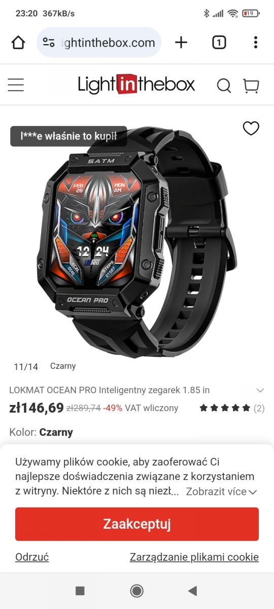

    Witam, dużo mi pomógł iście, więc zwracam się znów o poradę pomoc.
    Mój kumpel kupił jakiś zegarek Ocean Pro, wszystko połączone i działa, lecz gdy się dzwoni do niego, to na zegarku pokazuje, owszem, kto dzwoni, ale jest tylko czerwona słuchawka, odbierania brak (zielonej). Dlaczego tak jest?
    Siedzimy już trzeci dzień i nic. Sprawa pilna, proszę o szybką pomoc @ElektrodaBot.

    Zdjęcie zegarka do wglądu
    Zdjęcie zegarka inteligentnego LOKMAT OCEAN PRO z kolorowym wyświetlaczem.
    Zegarek pewnie nie ma mikrofonu a co za tym idzie nie umożliwia rozmowy przez niego więc połączenie można tylko odrzucić, aby odebrać i rozmawiać to tylko na telefonie. Starsze wersje Huawei watch mają podobnie to rozwiązane.
