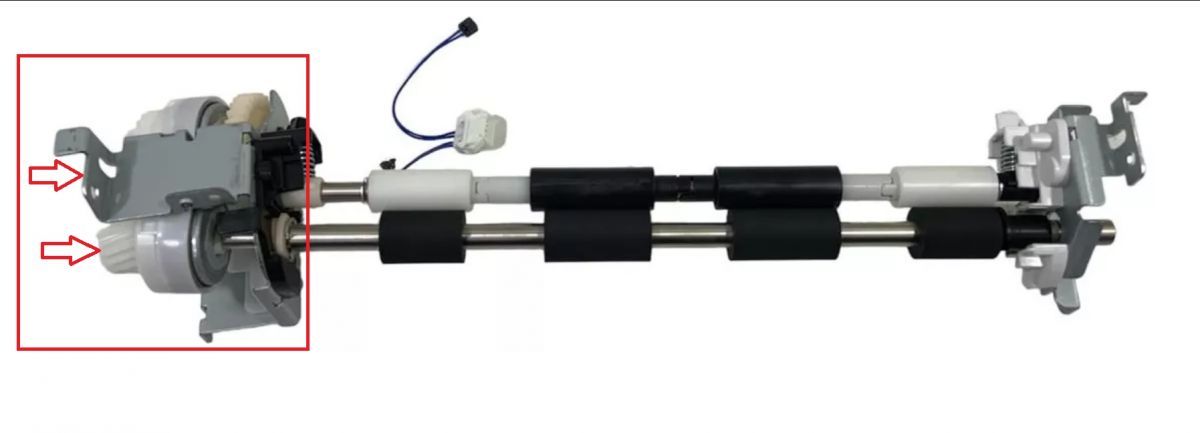

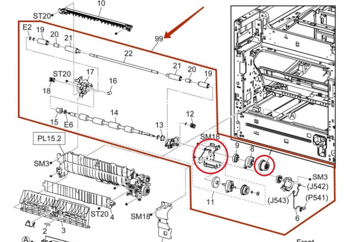

    Tak wymienione na nowe oryginalne kompletne moduły. Tyle, że zamówiona wg katalogu części rejestracja okazałą się nieco inna od pierwotnej. Parts catalog i cały internet podaje PN: 607K04980, który jest błędny.
    Owszem, pod tym numerem dostępna jest rejestracja, ale do modelu C605, która różni się kształtem metalowego koszyka po stronie sprzęgieł oraz kołem zębatym(pozostałe elementy tj. osie, panewki, sprzęgła koła zębate - identyczne). Chcąc zamontować nową część w urządzeniu, musiałem przełożyć zaznaczone elementy z pierwotnego modułu:
    Xerox Versalink B605 - błąd 077-909, zatrzymanie papieru w piecu, co sprawdzić?
    Czy ktoś z kolegów może podać właściwy PN lub użyczyć PC ???

    Parts Catalog + Service Manual
    Ale wykopalisko. Nie wiem, dlaczego teraz mi to wyszło na samej górze :O
