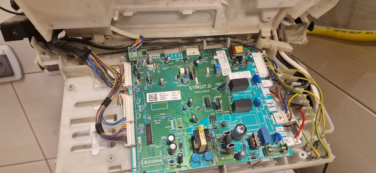

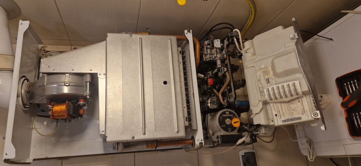

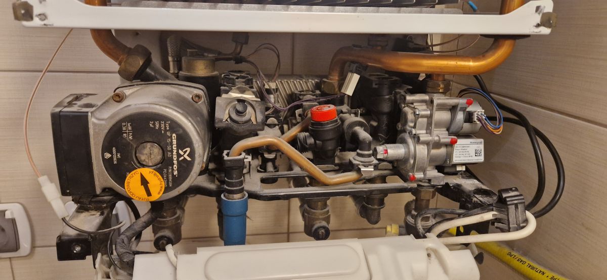

    Witam. Mam problem z piecykiem Saunier Duval Themaclassic F 21 E - A, wczoraj podczas włączenia w łazience ciepłej wody piecyk (syknął - fuknął) i się całkowicie wyłączył. Nie pokazuje się żaden błąd, tylko jest całkiem wyłączony. Myślałem, że to bezpiecznik na płycie głównej, wymieniłem go na nowy, ale dalej piecyk nie da się uruchomić. W gniazdku prąd jest. Mam ktoś może jakiś pomysł, co może być przyczyną??
    Wnętrze piecyka gazowego Saunier Duval Themaclassic F 21 E.
    Wnętrze piecyka gazowego z widocznymi rurami, zaworami i przewodami.
    Otwarty piecyk gazowy Saunier Duval z widoczną płytą główną.

    Do wymiany kondensatory i pomiary płyty.
    Ewentualnie sama płyta do wymiany.
    od 800 do 1387,01zł.
