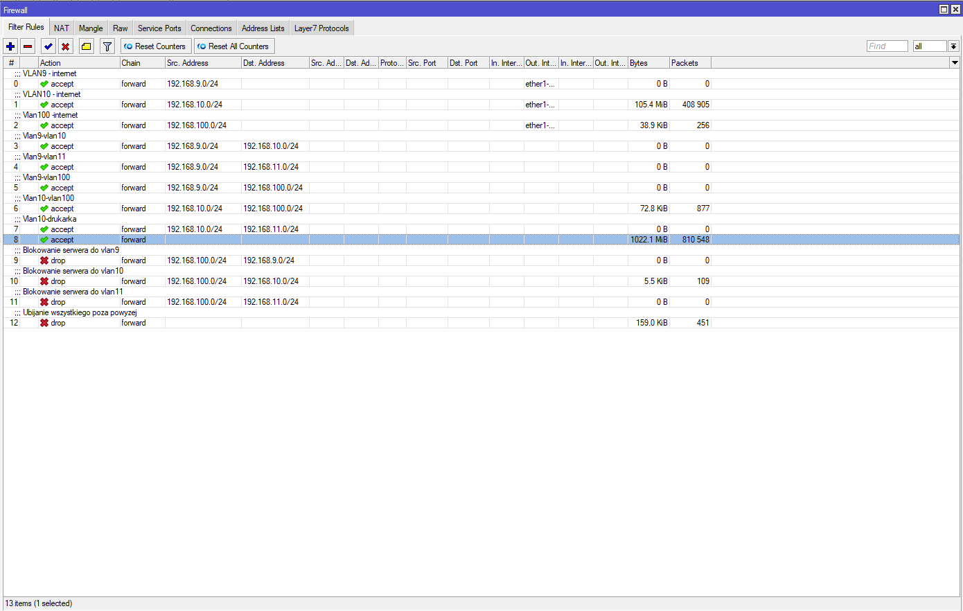

    #8 21390183
  • #9 21393742
    piotrwanglii
    Posty: 111
    Pomógł: 3
    Ocena: 12
    >>21390183 >>21390119

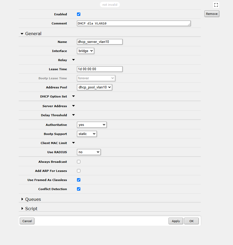

    No więc finalnie , kupiłem router bez "wodotrysków" tylko jak kolega Erbit poradził e50ug. Postawiłem wszystko, potrudziłem się z VLAN ale jest ok chyba...... Założenie takie, wszystkie domowe graty na VLAN10 (eth2-4) , a serwer VLAN20 (eth5) . Rzeczy z VLAN10 mają dostep do VLAN20 (serwer-praca nad plikami) , a odwrotnie nie. Czy cos byście zasugerowali ? :) Napewno jest wiele, choćby DDoS .
    i tak właśnie nadszedł moment , podłączyłem serwerek do eth5 ---> teoretycznie VLAN20, a praktycznie dostał się do VLAN10 z ip VLAN10 :)
    pewnie tutaj sieci szkodnik: add address-pool=dhcp_pool_vlan10 comment="DHCP dla VLAN10" interface=bridge lease-time=1d name=dhcp_server_vlan10
    a bridge jest domyślnie...... no tylko jak zmienię w dhcp server z bridge, na vlan10 to brak komunikacji z routerem....
    ktoś podpowie?

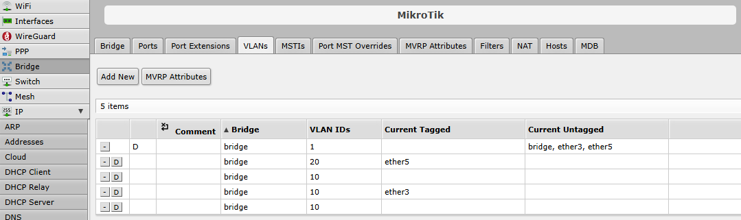

    /interface bridge vlan
    add bridge=bridge tagged=ether2 vlan-ids=10
    add bridge=bridge tagged=ether3 vlan-ids=10
    add bridge=bridge tagged=ether4 vlan-ids=10
    add bridge=bridge tagged=ether5 vlan-ids=20

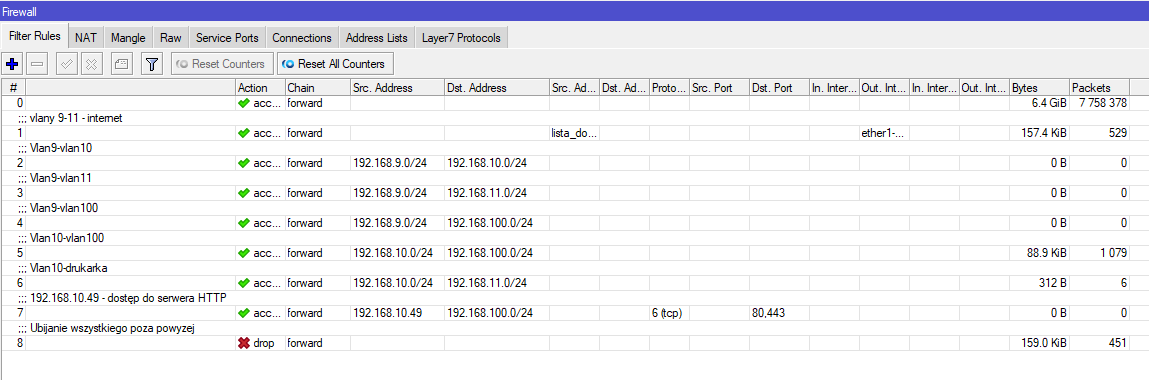

    /ip firewall filter
    add action=accept chain=input comment="defconf: accept established,related,untracked" connection-state=established,related,untracked
    add action=drop chain=input comment="defconf: drop invalid" connection-state=invalid
    add action=accept chain=input comment="defconf: accept ICMP" protocol=icmp
    add action=accept chain=input comment="defconf: accept to local loopback (for CAPsMAN)" dst-address=127.0.0.1
    add action=drop chain=input comment="defconf: drop all not coming from LAN" in-interface-list=!LAN
    add action=accept chain=forward comment="defconf: accept in ipsec policy" ipsec-policy=in,ipsec
    add action=accept chain=forward comment="defconf: accept out ipsec policy" ipsec-policy=out,ipsec
    add action=fasttrack-connection chain=forward comment="defconf: fasttrack" connection-state=established,related hw-offload=yes
    add action=accept chain=forward comment="defconf: accept established,related, untracked" connection-state=established,related,untracked
    add action=drop chain=forward comment="defconf: drop invalid" connection-state=invalid
    add action=drop chain=forward comment="defconf: drop all from WAN not DSTNATed" connection-nat-state=!dstnat connection-state=new in-interface-list=WAN
    add action=drop chain=forward comment="Blokuj ruch z VLAN20 do VLAN10" dst-address=192.168.10.0/24 src-address=192.168.20.0/24
    add action=accept chain=forward comment="Zezwalaj na ruch z VLAN10 do VLAN20" dst-address=192.168.20.0/24 src-address=192.168.10.0/24
    add action=accept chain=forward comment="Ruch wewntrz VLAN10" in-interface=bridge out-interface=bridge
    add action=accept chain=forward comment="Ruch wewntrz VLAN20" in-interface=vlan20 out-interface=vlan20
    add action=accept chain=forward comment="Zezwalaj na established" connection-state=established,related,untracked
    add action=drop chain=forward comment="drop invalid" connection-state=invalid
    add action=drop chain=forward comment="Drop all from WAN that are not DSTNATed" connection-nat-state=!dstnat connection-state=new in-interface-list=WAN

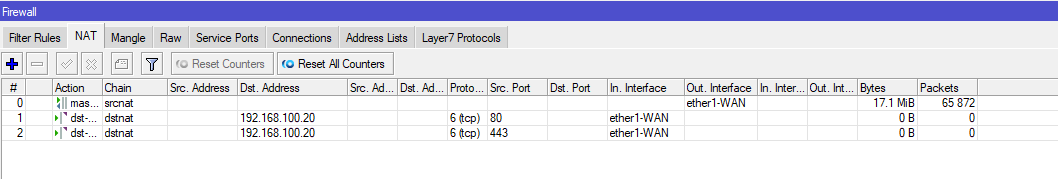

    /ip firewall nat
    add action=masquerade chain=srcnat comment="defconf: masquerade" ipsec-policy=out,none out-interface-list=WAN
    add action=dst-nat chain=dstnat comment="Przekierowanie portu 80 na serwer WWW" dst-port=80 in-interface-list=WAN protocol=tcp to-addresses=192.168.20.100 to-ports=80
    add action=dst-nat chain=dstnat comment="Przekierowanie portu 443 na serwer WWW" dst-port=443 in-interface-list=WAN protocol=tcp to-addresses=192.168.20.100 to-ports=443

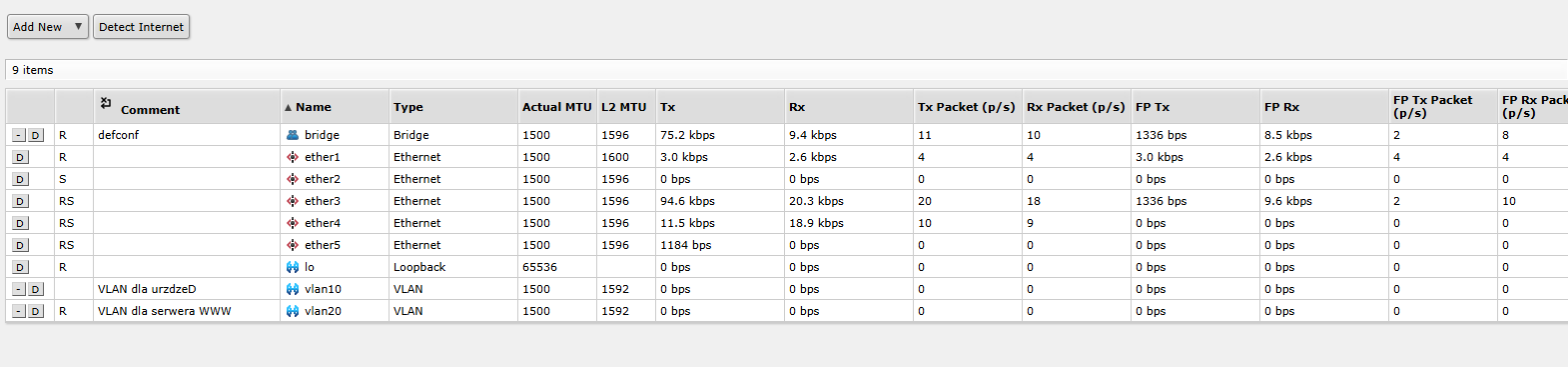

    piotrwanglii
    Posty: 111
    Pomógł: 3
    Ocena: 12
    Erbit napisał:
    Każdy VLAN powinien być dodany do listy LAN a nie bridge.
    Zrobione, tylko tak....... jak wejdę w IP -> DHCP Server, to vlan10 mam na interfejsie bridge, podejrzewam, że powinno być vlan10... no tylko jak zmienię, to kończy się przyznawanie ip dla vlan10 i brak komunikacji z routerem......
    Zapewne IP-> Addresses trzeba tez zmienić z bridge, na vlan10 (zdjęcie poniżej) , tylko mało mam obycia z Mikrotikiem (pytanie, czy mozna zmienić tu i tu, żeby od razu się nie dodwało? że np nacisnę tu OK, a gdzie indzje Apply i dopiero wtedy zapisze 2 zmiany?
    Obecna konfiguracja:

    /ip firewall nat

    Interfejs Mikrotik z ustawieniami adresów IP dla trzech sieci.
    Konfiguracja VLAN w MikroTik z ustawieniami Bridge i interfejsami.
    Zrzut ekranu konfiguracji interfejsów Mikrotik z listą mostków, portów Ethernet i VLAN.
    Zrzut ekranu z konfiguracją serwera DHCP dla VLAN10 w systemie MikroTik.

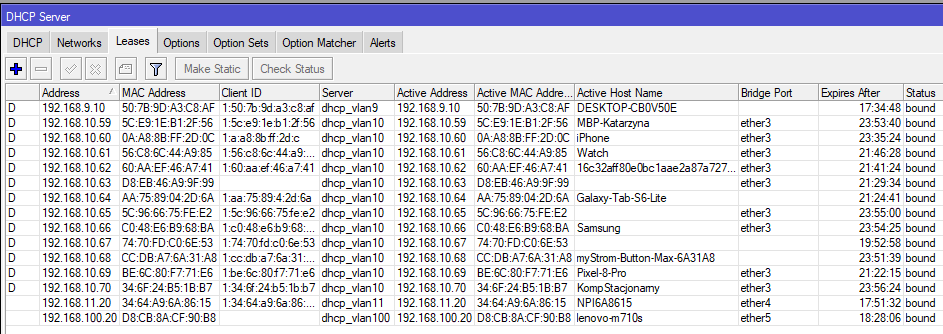

    piotrwanglii
    Posty: 111
    Pomógł: 3
    Ocena: 12
    >>21394771
    Coś tam się udało. Zostało mi blokowanie dostępy selektywnie pomiędzy vlanami i otwarcie portów :)

    Erbit napisał:
    >>21394771
    Zrobiłem częściowo firewalla tak:
    /interface bridge
    add name=LAN vlan-filtering=yes
    /interface ethernet
    set [ find default-name=ether1 ] name=ether1-WAN
    /interface vlan
    add interface=LAN name=vlan9 vlan-id=9
    add interface=LAN name=vlan10 vlan-id=10
    add interface=LAN name=vlan11 vlan-id=11
    add interface=LAN name=vlan100 vlan-id=100
    /ip pool
    add name=pool_vlan9 ranges=192.168.9.10-192.168.9.20
    add name=pool_vlan10 ranges=192.168.10.10-192.168.10.70
    add name=pool_vlan11 ranges=192.168.11.10-192.168.11.20
    add name=pool_vlan100 ranges=192.168.100.10-192.168.100.20
    /ip dhcp-server
    add address-pool=pool_vlan9 interface=vlan9 lease-time=1d name=dhcp_vlan9
    add address-pool=pool_vlan10 interface=vlan10 lease-time=1d name=dhcp_vlan10
    add address-pool=pool_vlan11 interface=vlan11 lease-time=1d name=dhcp_vlan11
    add address-pool=pool_vlan100 interface=vlan100 lease-time=1d name=dhcp_vlan100

    Efekt taki że są reguły, no tylko...........
    add action=accept chain=forward connection-state=established,related ---- powoduje, że komunikacja jest między wszystkimi, przeniesienie poniżej drop oznacza koniec odpowiedzi z serwera (logiczne)
    To jak skonfigurować, aby potencjalny włamywacz na serwer nie miał dostępu do sieci vlan9, vlan10, vlan 11 (ani tez bram) jeśli w sumie wstawienie blokad powoduje, że ja sam nie mam dostępu (odpowiedzi) :D VPN ?
    Zrzut ekranu z konfiguracji firewall na routerze z widocznymi regułami dotyczącymi VLAN i serwera.

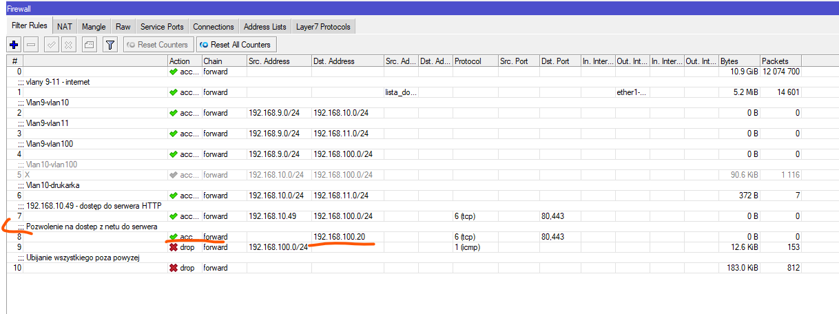

    Erbit napisał:
    Pozwalaj na ruch "do serwera", nie pozwalaj na ruch "z serwera".
    [edyta]
    Reguła 9,10,11 nie ma najmniejszego sensu gdy masz regułę 12 (drop all). W ten sposób zwiększasz tylko ilość reguł do przetwarzania.
    [edyta2]
    Reguły 1,2,3 można zastąpić jedną regułą.
    Wpisz odpowiednie VLANy na listę interfejsów o nazwie np. "lista_do_internetu". Zastąp 3 reguły w firewall jedną, która wskaże na ustawioną przed chwilą listę interfejsów "lista_do_internetu".
    Listy adresowe i listy interfejsów to jedno z najciekawszych rozwiązań Mikrotika ;) . Ogranicza ilość wpisów do firewall a przez to ogranicza obciążenie procesora.
    No
    Zrzut ekranu z ustawieniami reguł firewall na routerze.
    Zrobiłem, do tego dorzuciłem jeszcze, żeby icmp blokował z całej 192.168.100.0/24
    Zrzut ekranu przedstawiający reguły zapory sieciowej dla różnych VLAN-ów i adresów IP.

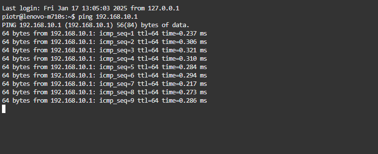

    ale wchodzę na www serwera, puszczam pinga na bramkę vlan 9 i ping przechodzi, no chyba, że to tak ma być, bo w sumie to ping to nie port:
    Terminal pokazujący wyniki polecenia ping na adres IP 192.168.10.1
    hmmm....
    Ok.... zaskoczył, ale po chwili, jakby reguły musiały się "odświerzyć". Czy cos mi zostało, zanim otworze port 80 i 443 na serwer? :D
    Czy jest sens blokowania dla serwera dostępu do 192.168.9.1 ....10.1....11.1 i 100.1 ? Czy on coś zdziała ?
    No to podjąłem decyzję , że wpuszczam 80 i 443, ale wpisuję adres www w przegl. i klapa..... router dostawcy przekierowany, tutaj (chyba) też....
    Co robie nie tak ?

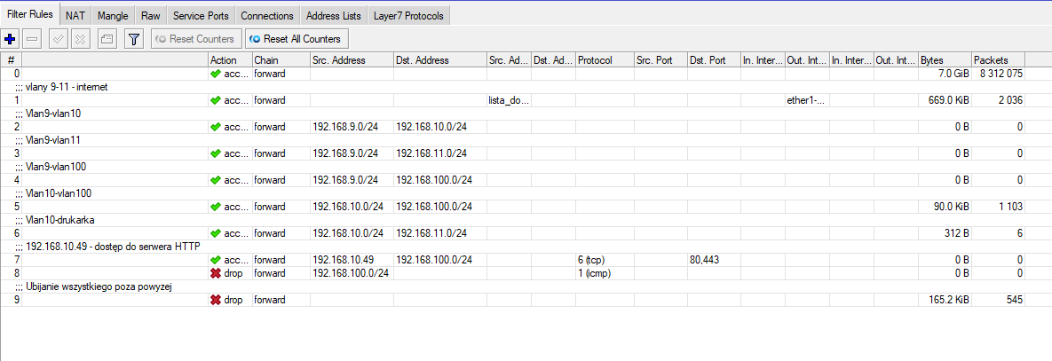

    Erbit napisał:
    Z tych 5ciu wpisów "forward" pomiędzy adresami VLAnów można zrobić 3 wpisy stosując listy adresowe lub listy interfejsów.
    list_src_to_v010
    list_src_to_v011
    list_src_to_v100
    Przy czym sugeruję listy adresowe - wtedy będzie można do nich dodawać nawet pojedyncze hosty (dać uprawnienia pojedynczym hostom).
    To zrobię już potem "porządki" - potrzeba mi odpalić powoli serwerek, nie ma na nim danych żadnych istotnych, więc luzik, można testować, budować.
    Otworzyłem porty i firewalla zrobiłem (na moja wiedzę jak potrafię) , wrzucam przeglądarkę i ..... klapa. Router dostawcy sprawdziłem, przekierowany na mikrotika z portami 80 i 443.
    Zrzut ekranu konfiguracji firewalla Mikrotik z zaznaczoną regułą przekierowania.
    Zrzut ekranu z konfiguracją firewall w MikroTik, pokazujący trzy reguły NAT.
    no oczywiście.... :D dst address ale w action i zadziałało, strony śmigają.
