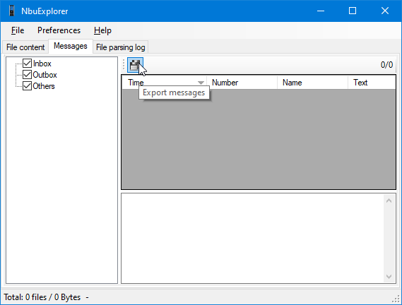

    1. Programem NbuExplorer v. 3.3 nie mogę zapisać SMS w formacie .xml. Używając opcji Export, program zapisuje wiadomości do pliku .vmg. Nadmieniam, że używałem bazy danych telefonu wykonanej w Nokia PC Suite. Baza w formacie .nbu.

    1. Programem NbuExplorer v. 3.3 nie mogę zapisać SMS-ów w formacie .xml. Używając opcji Export, program zapisuje wiadomości do pliku .vmg. Nadmieniam, że używałem bazy danych telefonu wykonanej w Nokia PC Suite. Baza w formacie .nbu.
    Też miałem ten problem. Nie wybierasz exportu z menu, tylko musisz kliknąć w ikonkę z załączonego obrazka;]
    Zrzut ekranu z programu NbuExplorer z zaznaczoną ikoną Export messages.
