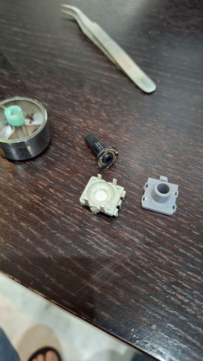

    Rozebrałem enkoder. Enkoder działa teraz w miarę poprawnie (w miarę, bo jeden krok omija). Nazwijmy to, że jest "prawie dobrze":) Niestety wewnątrz enkodera mikrostyki są mocno powycierane i pod lupą widać znaczne zniekształcenia. Wyczyściłem je na ile się dało po prostu.

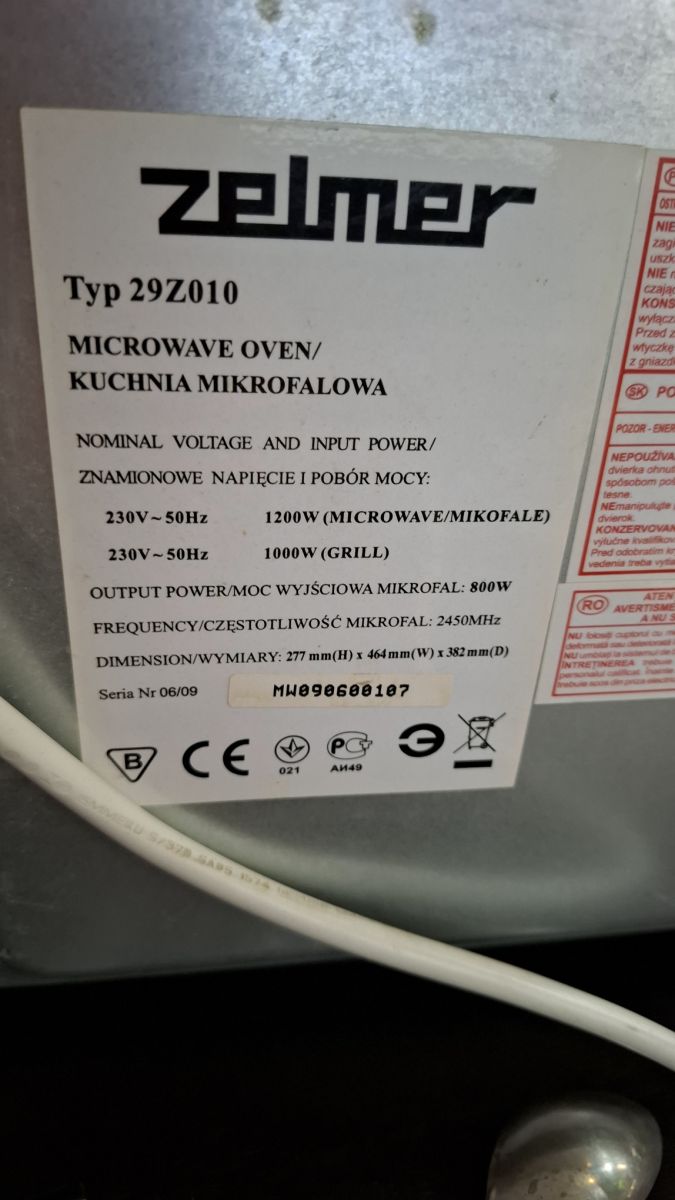

    Jak byk jest na obudowie "29Z010". Zdjęcie mam tylko rozebranego enkodera. Wygląda, że to ten. Na razie działa, więc jak padnie ponownie to wymienię.
    Rozłożone części enkodera na stole.
    Etykieta mikrofalówki Zelmer typ 29Z010 z informacjami technicznymi.

    Na obudowie na pewno model jest właściwy, ale jeszcze wczoraj w tytule posta widniał model Z29010, więc zwróciłem uwagę.

    Myślałem, że chodziło o drugi człon nazwy czyli "Z10" zamiast "Z010". W każdym razie model jest tak jak na obudowie:)
