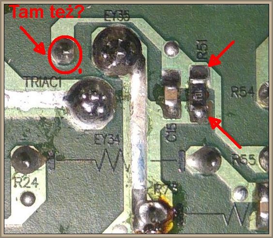

    Pralka Samsung WF80F5E4W4W brak sterowania silnikiem. Padało stopniowo, czasem działało czasem nie, a teraz nie kręci wcale. Silnik dobry sprawdzony, szczotki nowe. Podejrzewam zapieczony przekaźnik tylko nie wiem który?

    W którąś stronę chyba powinien obracać? Chyba że choroba jest zaawansowana, wtedy sprawdź przekaźnik, są tam trzy obok siebie i blisko krawędzi płyty oraz cienie ścieżki, więc super ostrożnie!

    Widziałem te trzy, ale cała płyta jest zalana gumą i chciałem tylko konkretnego ruszać. Masakra to wyjąć :)

    Ja tnę Boszem z tarczą do cięcia wybrany obszar, a potem wkrętakiem usuwam zalewę, oczywiście tnę plastikowy korpus obudowy. Piny cewek są daleko od krawędzi, natomiast prądowe to już blisko, najpierw sprawdź piny cewek! Może wystarczyć, a jak nie, to dotniesz później.

    Wymieniłem 3 przekaźniki i niestety objaw ten sam. Na wirowaniu silnik nawet nie drgnie :(

    Przekaźniki silnika na tych modułach się nie psują.
    Moduł trzeba wyjąć z obudowy, oskrobać dobrze z 2/3 zalewy od strony wysokonapięciowej i przerobić wszystkie zimne luty. Dopiero póniej można ddumać co dalej.

    Luty poprawione i nic nie wniosło :(

    @pcnet Tam też patrz na foto :) czy tylko na przekaźnikach?
    Zbliżenie na płytkę drukowaną z oznaczeniami i strzałkami wskazującymi na elementy układu.
