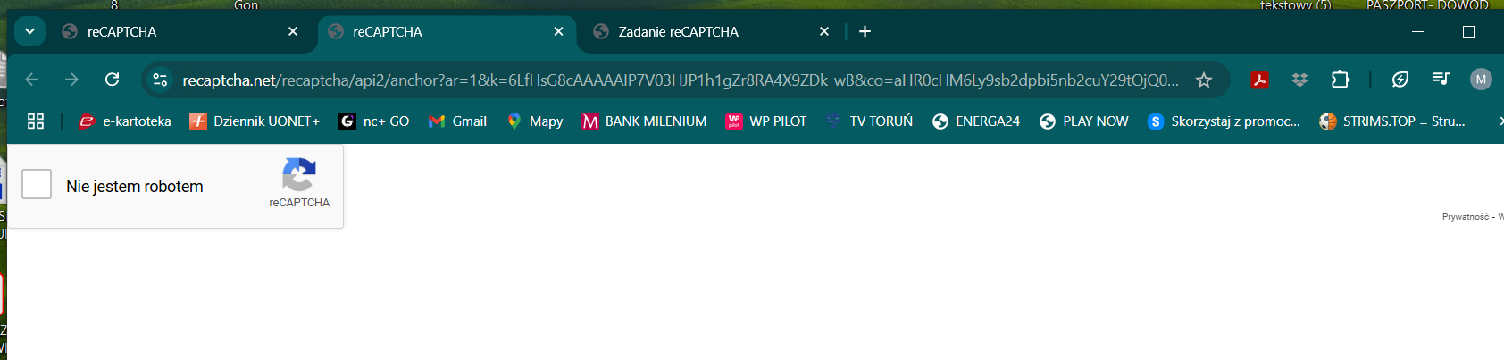

    Mam taki problem, przy starcie systemu przeglądarka Google Chrome automatycznie się uruchamia, otwierając niechcianą stronę. Windows 10

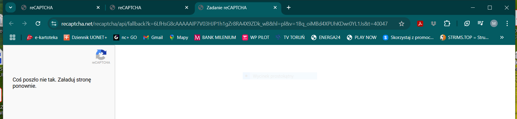

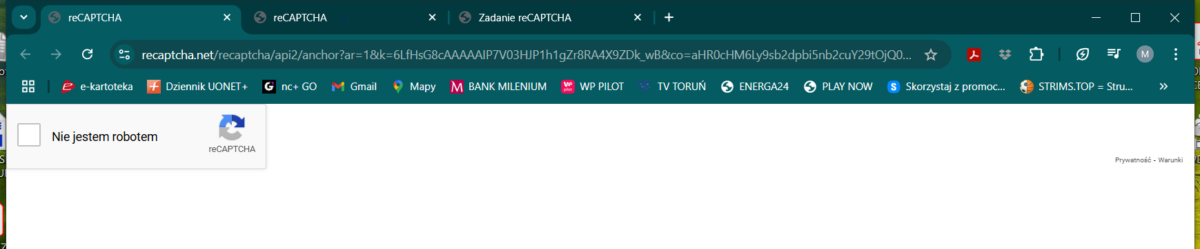

    ładują mi się 3 zakładki po kolei.
    recaptcha.net
    kiedyś chciałem pobrać KRS z ze strony gov i coś się zwiesiło. Od tamtej pory przy uruchomieniu wyskakują 3 zakładki
    Zrzut ekranu przeglądarki z otwartą stroną reCAPTCHA i formularzem Nie jestem robotem.
    Widok na przeglądarkę internetową z otwartą stroną reCAPTCHA z trzema zakładkami.
    Zrzut ekranu z przeglądarki z otwartymi trzema kartami reCAPTCHA, pokazującymi błąd ładowania.
    zrobiłem fixlist, adwcleaner i przeskanowałem Malwarebytes.
    Jest to samo. Załączam logi po wykonaniu wszystkiego
    Wygląda to jak na załączonym filmiku

    Wylacz w menedzerze zadan -> uruchamianie:

    I sprawdz czy nadal wlacza sie przegladarka.

    Chrome masz ustawiony jako domyslna przegladarke, wiec to nie Chrome cos otwiera tylko cos otwiera te linki w domyslnej przegladarce.

    Pomogło odłączenie z autouruchamiania - GOG Galaxy.
