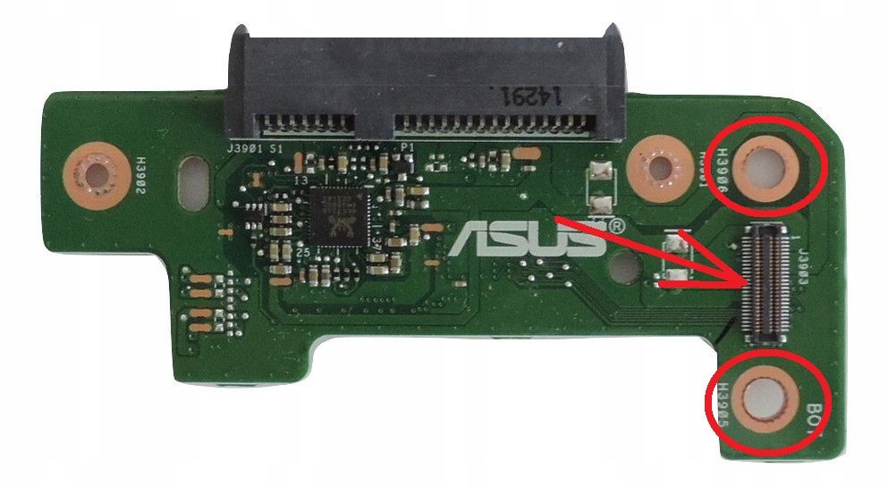

    Witam. Mam problem z laptopem ASUS X554L. Po włączeniu laptopa zamiast załadować system, wyrzuca do BIOS-u. Zdaje się, że BIOS nie wykrywa dysku. Wczoraj dwa razy udało mi się odpalić i działało dobrze, lecz dziś nie ma opcji, ciągle włącza BIOS i jakby dysk przestawał nagle działać... Wymieniłem dysk na nowy, co na początku pomogło, chociaż nadal potrafiło wyrzucić do BIOS-u, więc sądzę, że to nie dysk. Czy to może być wina HDD BOARD? Jeden pin był urwany w tym śmiesznym połączeniu, więc gdy go usunąłem, to system zaczął normalnie się ładować do dziś... Może ktoś miał podobny problem - proszę o pomoc.
    Karta połączeniowa HDD dla laptopa ASUS X554L.

    Czyli w tych dwóch zaznaczonych miejscach było przykręcone dwie śrubki ? Jak tak to oglądnij dokładnie to złącze pomiędzy nimi jak również drugą część w płycie głównej. Możesz to przemyć IPA bo może jest tylko ze starości przyśniedziałe. Chociaż wiem, że w 90% wypadków złącze było do wymiany

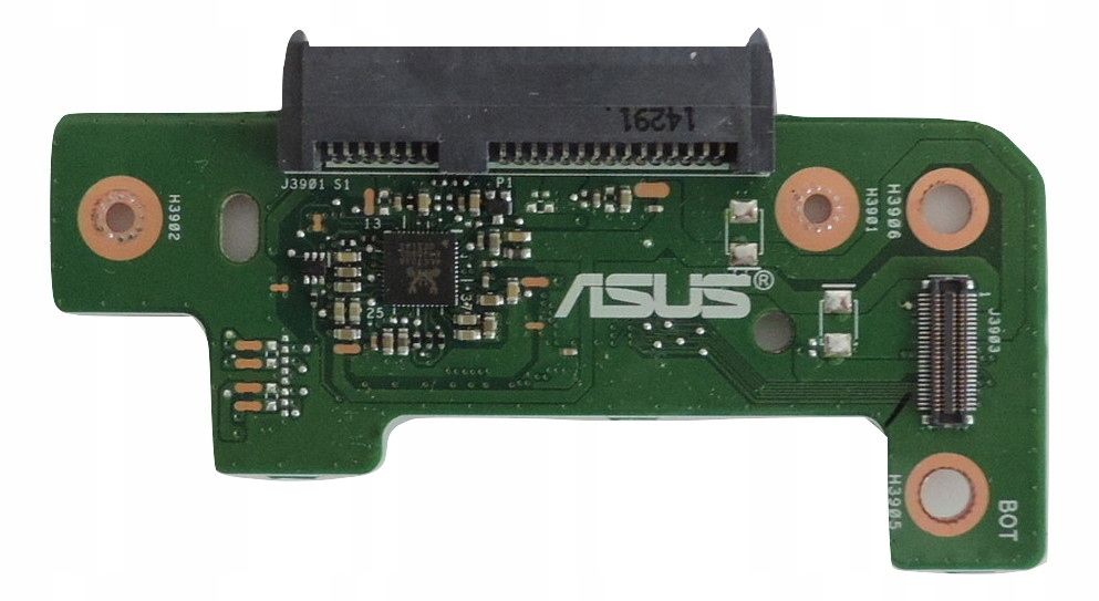

    >>21399347 Tak w tych miejscach są śrubki, złączę na płycie głównej i tej płytce? Ten ostatni pin u mnie jest urwany, nie mam pojęcia od czego on może być (zaznaczyłem zolta kreską, trzeba powiększyc)
    Złącze konektora HDD na płytce drukowanej Asus z żółtą kreską zaznaczającą uszkodzony pin.
    Chyba mi zostaje tylko zamówić nowy konektor i mieć nadzieję że pomoże, bo podejrzewam że koszt wymiany takiego złącza to nie 80zł .. https://allegro.pl/oferta/zlacze-konektor-hdd-asus-r556-r556l-x555ld-rev-2-0-13167681319

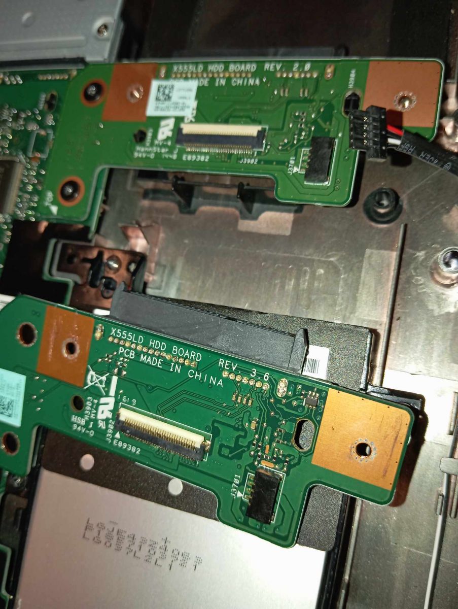

    >>21399450 W porządku, złącze okazało się być uszkodzone w HDD BOARD, zamówiłem nowe z Allegro i problem z tym, że moja płytka ma HDD BOARD REV 3.6, a płytka, którą zamówiłem, już ma REV. 2.0 i laptop nie chce się włączyć, dopiero po odpięciu tej nowej płytki się włącza. Czy muszę mieć 3.6, aby wszystko działało?
    Dwie płytki HDD BOARD o różnych rewizjach: REV 2.0 i REV 3.6.
  • #13 21407058
    boro1234567
    Spec od komputerów
    Posty: 26420
    Pomógł: 2772
    Ocena: 1538
    mat241421 napisał:
    Czy musze mieć 3.6 aby wszystko działało?
    Tak.
