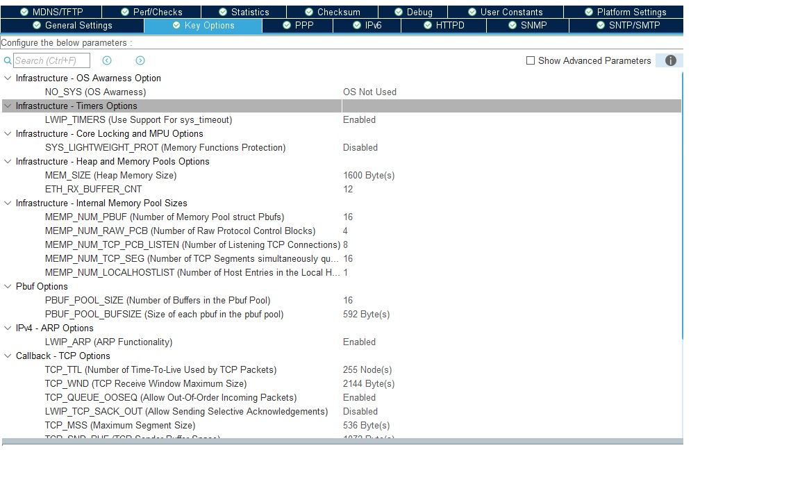

    posiadam STM32F429 na którym chcę uruchomić klienta http używając lwIP Raw Api.
    Problem jest taki że program działa kiedy używam debuggera, bez niego
    funkcja tcp_connect() zwraca błąd -4:
    /** Routing problem.         */
      ERR_RTE        = -4,
    void tcp_client_init(void)
    	/* 1. create new tcp pcb */
    	struct tcp_pcb *tpcb;
    	tpcb = tcp_new();
    	/* 2. Connect to the server */
    	ip_addr_t destIPADDR;
    	IP_ADDR4(&destIPADDR, 192, 168, 0, 55);
    	err_t err=tcp_connect(tpcb, &destIPADDR, 31, tcp_client_connected);
    	printf("tcp_connect err_t: %i\r\n", err);
    Konfiguracja lwIP:
    Konfiguracja lwIP w STM32CubeIDE.
    Zrzut ekranu konfiguracji ustawień lwIP w STM32CubeMX.
    Przykład pochodzi ze strony:Link
