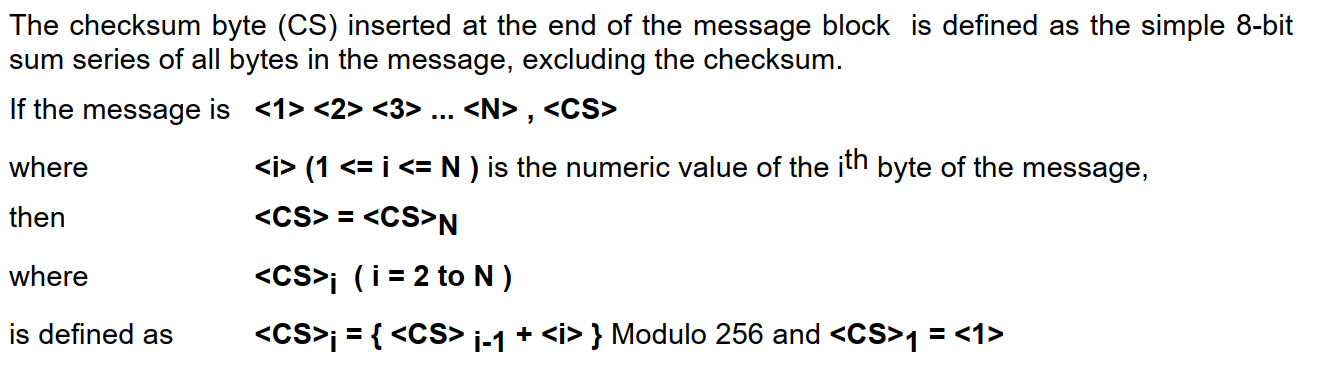

    Potrzebuję w swoim programie pisanym w C (Arduino) zaimplementować wyliczanie Checksumy według poniższych wytycznych.
    Zasady obliczania bajtu kontrolnego Checksum.
    Stworzyłem taką funkcję, która będzie obliczała Checksumę z danych umieszczonych w tablicy. Parametrem "lenght" określam wielkość tablicy.
    Kod: C / C++
    Zaloguj się, aby zobaczyć kod
    Proszę o zweryfikowanie czy to co stworzyłem jest prawidłowe? Funkcja wylicza dobrze Checksumę bo jej wynik porównywałem z kalkulatorem online, ale nie wiem czy to nie jakiś przypadek? Nie rozumiem dobrze tego zagadnienia i dlatego proszę Was o zweryfikowanie :)

    Dobrze. Nie jest to przypadek ponieważ liczby bez znaku "przekręcają się" (wraparound) w sposób zdefiniowany przez standard języka.

    Cześć,
    Zasadniczo dobrze, ale nie w pełni zgodne z wytycznymi jakie podałeś.
    Teoretycznie brak modulo 256 w zależności od implementacji procesora w pewnych sytuacjach może spowodować, że wynik może być nieprzewidywalny.
    Checksum += data[i] % 256;

    Nie może, bo post "riman"a jest nieprawdziwy (a mówiąc otwarcie to co twierdzi to są bzdury). Standard języka C++ (C zachowuje siędokłądnie tak samo) dokładnie mówi co się dzieje w takiej sytuacji i twój kod jest prawidłowy. "Implementacja procesora" (cokolwiek by to miało znaczyć - bo w tym przypadku o implementacji można tylko mówić w kontekście kompilatora) nie ma tu żadnego znaczenia.
    Dodawanie (Checksum += data):
    Mimo że Checksum i data[i] są typu uint8_t, to w wyrażeniu arytmetycznym obie te wartości są promowane do typu co najmniej int. Oznacza to, że sama operacja dodawania odbywa się w typie int (o większym zakresie niż uint8_t). Dopiero wynik tej operacji — po zakończeniu dodawania — zostaje z powrotem rzutowany (zawężony) do uint8_t przy zapisie do zmiennej Checksum.
    Zawężenie do uint8_t:
    Jeśli suma przekroczy 255, nastąpi po prostu obcięcie (mod 256), co dla niektórych zastosowań (np. klasycznych sum kontrolnych) bywa zachowaniem pożądanym. Overflow w typie bez znaku uint8_t jest w C/C++ dobrze zdefiniowany (wykonywany modulo 2^8).
    Cytaty ze standardu C++17
    A prvalue of an integer type whose integer conversion rank is less than the rank of int can be converted to type int if int can represent all the values of the source type; otherwise, it is converted to unsigned int. These conversions are called integral promotions.
    If the destination type is unsigned, the resulting value is congruent to the original value modulo 2^n, where n is the number of bits used to represent the destination type.
