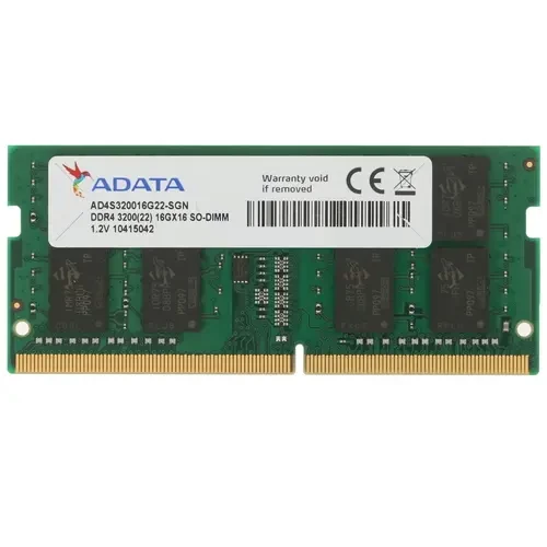

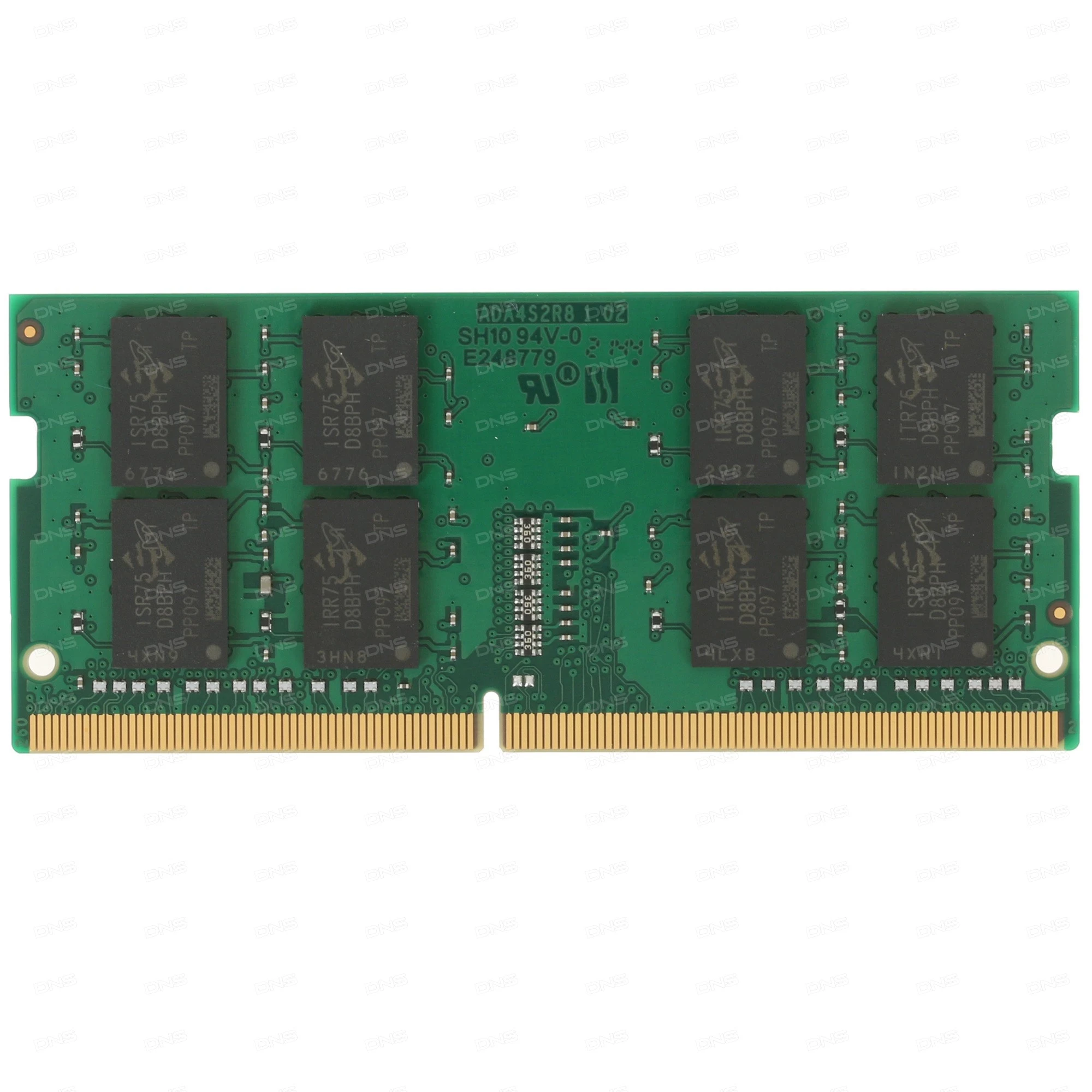

    Napis ze stickera tych RAM/ lub z pudełka.
    Bez zainstalowanej Kingston, tylko jak uprzednio działa ?
    Pełna nazwa tej starej DDr4 .
    Pamięc ma być 2Rx8/ lub 1Rx8
    * w slotach mają być jednakowe xRx8 , NIE mix.
    - taka byłą z Ryzen 5-4600H
    Tu pokazano Link
    Lenovo Ideapad Gaming 3 nie włącza się po instalacji RAM Kingston Fury 32GB Lenovo Ideapad Gaming 3 nie włącza się po instalacji RAM Kingston Fury 32GB
