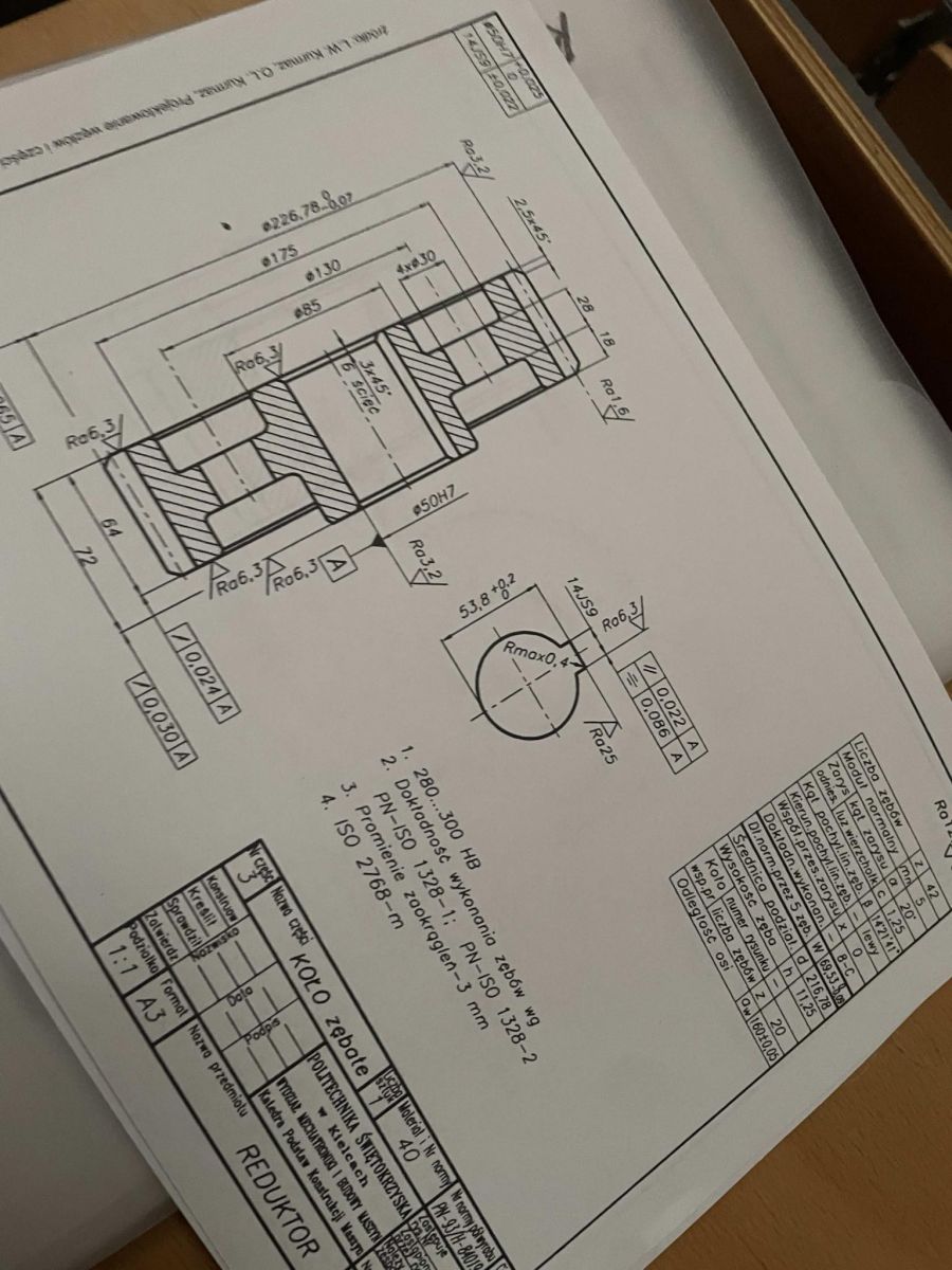

    Na podstawie przedstawionych danych należy wykonać rysunek wykonawczy koła zębatego. Proszę o pomoc w obliczeniach potrzebnych do stworzenia rysunku koła zębatego, zdjęcie pomocnicze.
    Rysunek techniczny koła zębatego z wymiarami i danymi technicznymi.
    AI: Jakie konkretne dane posiadasz do obliczeń koła zębatego?
    moduł m = 4 mm
    liczba zębów z = 39
    kąt pochylenia linii zęba B = 15 stopni
    klasa dokładności 6
    średnica wału d wału = 40 mm
    szerokość wieńca b = 40 mm
    szerokość piasty Lp = 50 mm
    AI: Czy możesz opisać, co przedstawia zdjęcie i jak ma pomóc w obliczeniach?
    Pomoc w obliczeniach i opisanie rysunku danymi

    Nie umiesz danych do wzorów podstawić?
    dp - średnica podziałowa inaczej toczna - m*z/cosB, wynik wpisujesz w miejsce zaznaczona na rysunku i po obliczeniu wszystkich danych rysujesz koło w skali 1:1.
