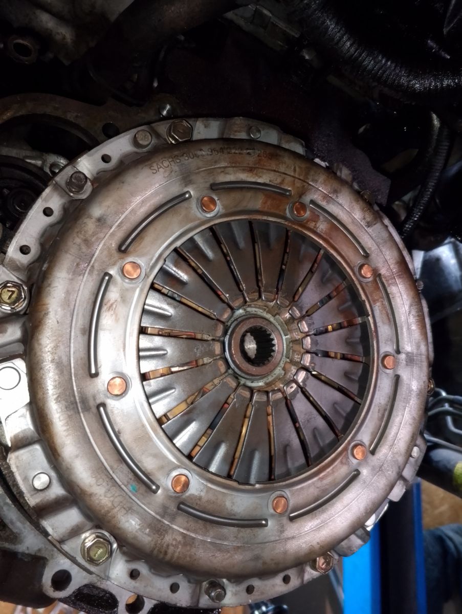

    Witam, mam problem z Kia Sportage 2, silnik 2.0 CRDi, pedał sprzęgła wpadł w podłogę, nagle, auto przedtem długo stało nie ruszane. Zajrzałem do wysprzęglika, jest wszędzie sucho, przy pompce sprzęgła delikatnie jest wilgotny ten trzpień, ale co mnie zdziwiło. Łapa sprzęgła, czyli to co naciska wysprzęglik jest moim zdaniem na maksa wciśnięte. W tej chwili mogę tą łapę cofnąć bez problemu ręką razem z wysprzęglikiem i jak puszczę to od razu się cofa, próbowałem nawet breszką wcisnąć tą łapę bardziej, ale nie idzie. Chyba posypało się sprzęgło, jak myślicie? Albo łożysko, no coś się moim zdaniem podziało w skrzyni, odpowietrzanie nic nie daje, próbowałem sprężonym powietrzem podpiętym pod wysprzęglik, to ciśnienie trzyma, ale nie przełamuje tej łapy, dalej na filmiku wszystko pokazałem.

    Łożysko wpadło w docisk.
    Skrzynia do zdjęcia i nowe sprzęgło.

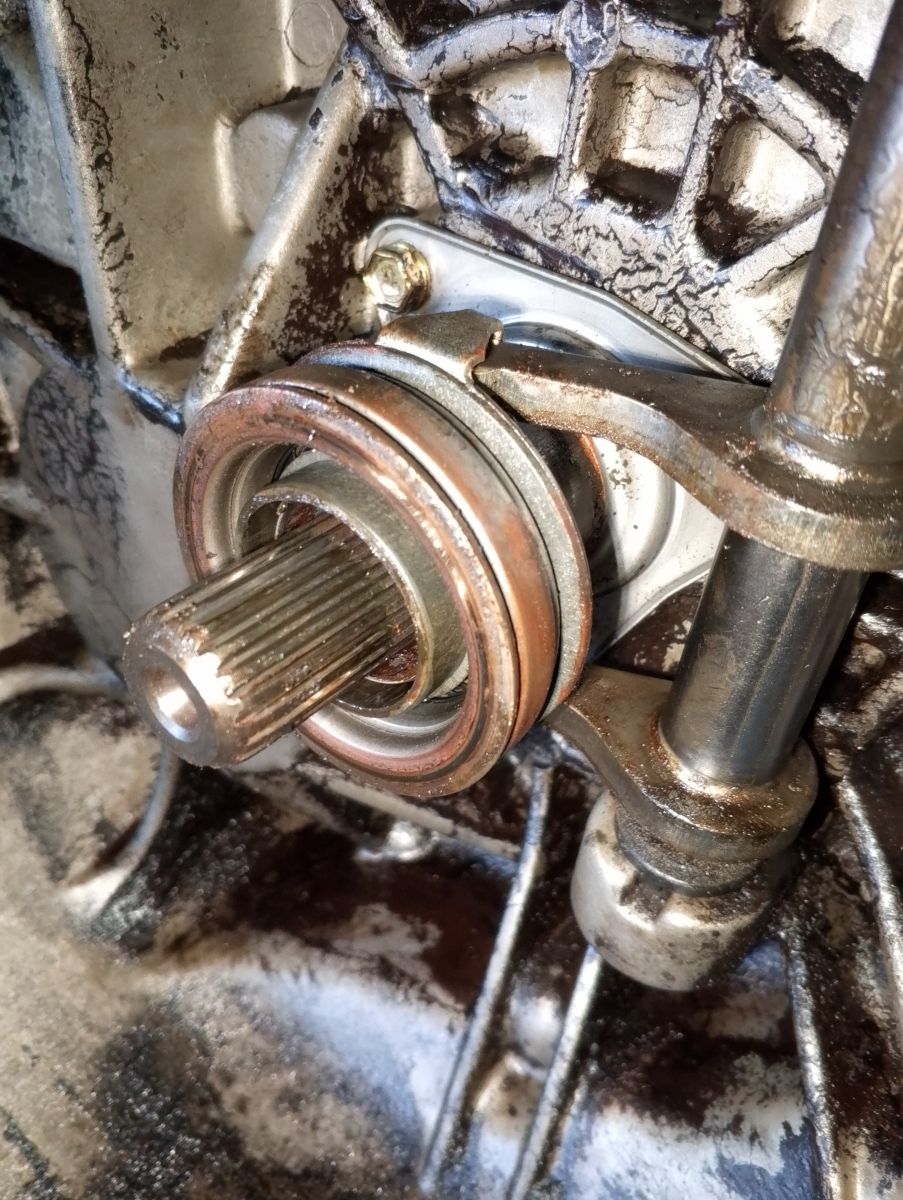

    >>21408423
    Ewidentnie rozleciało się łożysko.

    Cześć która współpracuje z dociskiem jest tloczona z blachy.
    U ciebie się uklepała na płasko.

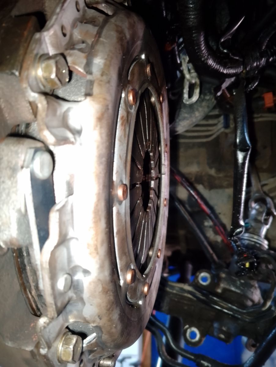

    Nie wierzę w to , dzisiaj złożyłem nowy zestaw sprzęgła z łożyskiem i jest to samo ... Dalej nie mogę wcisnąć sprzęgła jak to mogło chodzić wcześniej a teraz się blokuje nawet na nowym zestawie ? Pompa sprzęgła ? Pedał jest po odpowietrzeniu praktycznie przy podłodze i strasznie miękki ciągle no i oczywiście nie odbija do góry
    dobrze kombinujesz... pompa albo siłownik... nic innego nie wchodzi w rachubę...
    osobiście na pierwszy strzał wymieniłbym siłownik... i odpowietrzył układ...
