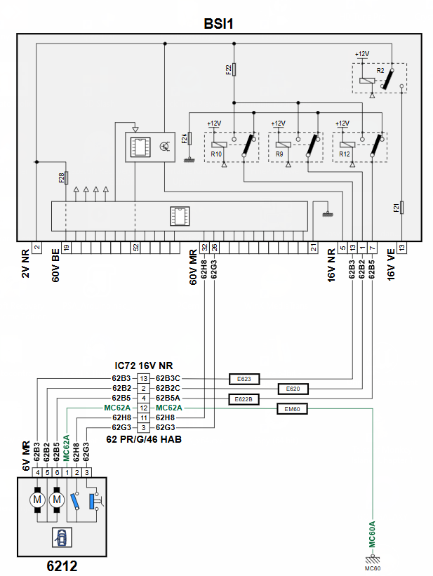

    Witam. Dziękuję oto chodziło. Mam pytanie bo zamontowałem na tył szyby elektryczne były korby. Wymieniałem wiązki w drzwiach i u mnie były 4 przewody do zamka centralnego tak jak na schemacie. Nowe wiązki pod szyby elektryczne maja 5 przewodów jedna dodatkowa krańcówka otwarcia drzwi. Czy mógłby mi kolega podpowiedzieć pod które piny w bsi wpiąć te dodatkowe krańcówki w zamkach. Podejrzewam że maja one jakiś związek z szybami elektrycznymi. Z przodu te krańcówki idą do BSI 60V MR 4 i 13, a na tył ?. z góry dziękuję.
    To raczej chodzi o elektryczną blokadę przeciwko otwarciu tylnych drzwi od wewnątrz. U Ciebie pewnie jest mechaniczna, więc tego kabla nie było.

    faktycznie jest mechaniczna kpiłem zamki z elektryczną blokada. Pytanko czy tylko podpiąć pod odpowiednie piny w bsi czy jeszcze coś jest potrzebne aby ta blokada działała oczywiście i kodowanie bsi też do zrobienia.

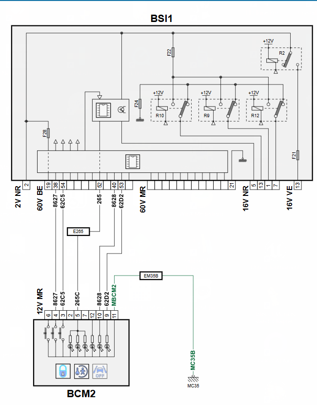

    Przycisk też by się przydał. :)

    No i schemat jak to podłączyć. Jeśli kolega posiada to byłbym bardzo zadowolony.

    Tylne lewe:
    Schemat elektryczny złącza BSI1 z opisem złączy i przewodów

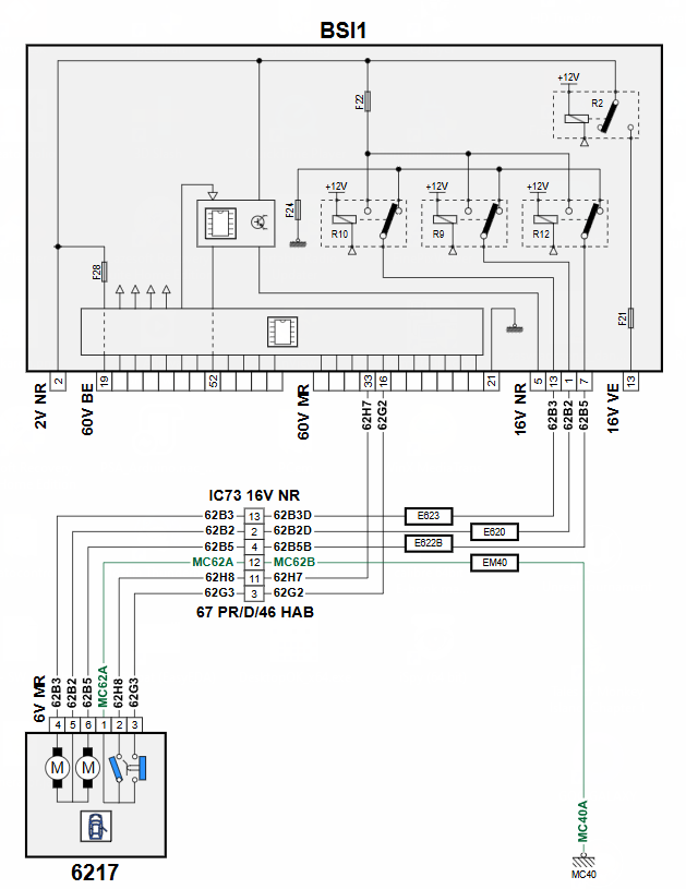

    Tylne prawe:
    Schemat połączeń elektrycznych z oznaczeniami BSI1 i numeracją przewodów.
    Przycisk(i):
    Schemat elektryczny systemu BCM2 i BSI1 w pojeździe
