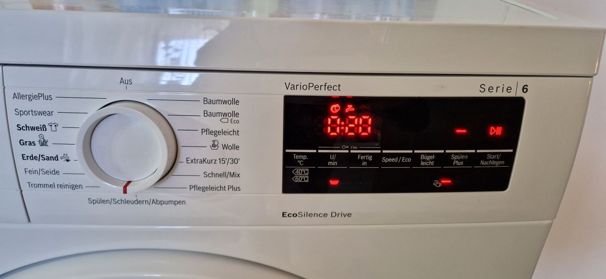

    Posiadam pralkę Bosch seria 6 VarioPerfect. Podczas rozpoczęcia cyklu prania pobiera troszkę detergentu, pobiera niedużo wody i ciągle mieli. Tzn. 5 razy obraca się, na chwilę staje i znowu 5 razy obraca i tak w kółko. Nie wypompowuje wody, ani nie pobiera płynu do płukania. Nie wiruje też na ustawionych obrotach 800. Czy ktoś miał podobną usterkę i wie, o co chodzi? Czy ktoś wie, jak wykonać reset pralki Bosch seria 6 VarioPerfect?
    Wyświetlacz i panel sterowania pralki Bosch Serie 6 VarioPerfect.
    AI: Czy na wyświetlaczu pralki pojawiają się jakieś kody błędów lub migające kontrolki?
    Nie
    AI: Czy w ostatnim czasie były przeprowadzane jakieś naprawy lub zmiany w pralce?
    Tak

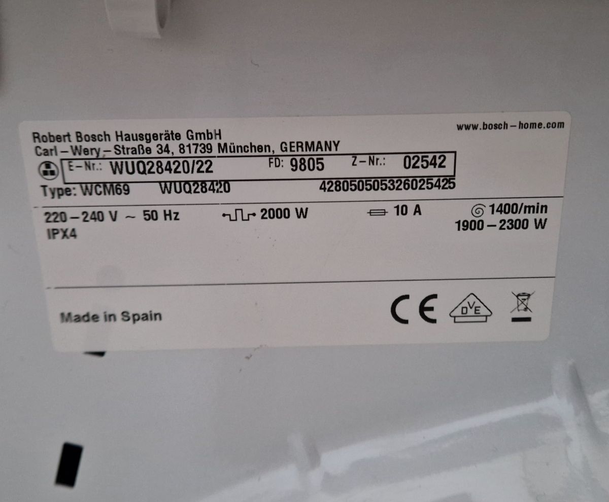

    Etykieta z danymi technicznymi pralki marki Bosch, model WUQ28420/22.

    Trzeba ustalić kod błędu bo nie wymyślimy więcej bez tej informacji. Kody błędów nie są wyświetlane dla użytkownika. Tylko i wyłącznie odczyt w trybie serwisowym. Pokazuje E00?
