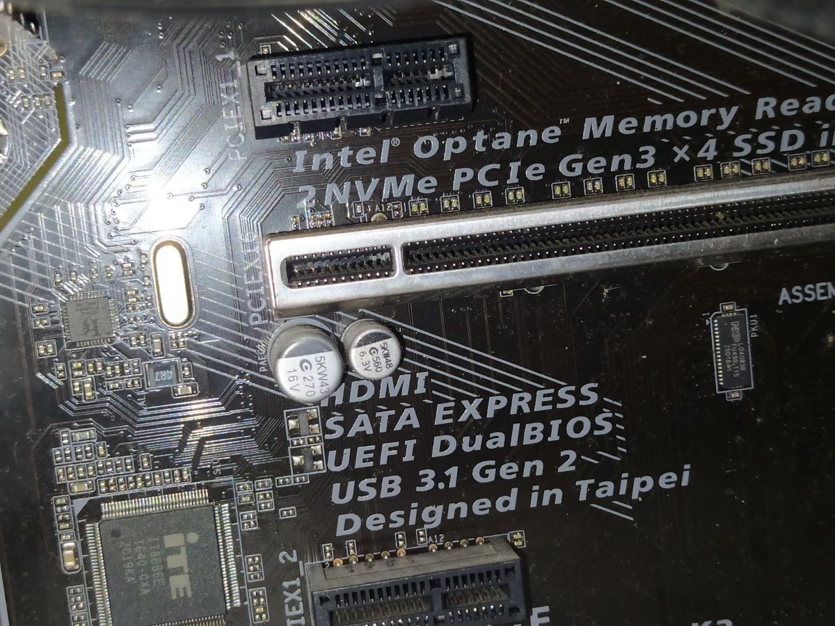

    Cześć, wczoraj postanowiliśmy odświeżyć trochę komputer brata, który ma około 10 lat, nigdy nie była wymieniana pasta termoprzewodząca. Więc kolejno, co się działo:
    - Postawiliśmy na nowo system, komputer się uruchomił, wszystko działa.
    - Odłączyliśmy zasilanie, wszystkie urządzenia, otworzyliśmy obudowę.
    - Zdjęliśmy chłodzenie z procesora, wyjęliśmy procesor, wyczyściliśmy chłodzenie oraz procesor ze starej pasty chusteczką.
    - Przedmuchaliśmy sprężonym powietrzem cały komputer.
    - Nałożyliśmy nową pastę metodą na groszek, założyliśmy chłodzenie i zamknęliśmy obudowę.
    Teraz po podłączeniu wszystkiego komputer startuje, przez sekundę uruchamiają się wiatraki i przestają pracować, świecą się trzy diody pod slotem PCIEX16 i jest jeden sygnał dźwiękowy (załączam filmik oraz zdjęcie) i komputer gaśnie, następnie znowu powtarza to samo.
    Zbliżenie na płytę główną GA-Z270-Gaming K3 z widocznymi złączami i elementami elektronicznymi.
    Płyta główna: GA-Z270-Gaming K3
    Bios: nie do końca wiem, jak to teraz sprawdzić, w manualu jest tylko info
    2x64 Mbit flash Use of licensed AMI UEFI BIOS Support for Dual BIOS™ PnP 1.0a, DMI 2.7, WfM 2.0, SM BIOS 2.7, ACPI 5.0
    System: Windows 10 Home 64-bit
    Grafika: Nvidia GeForce GTX 1060 6 GB
    Procesor: Intel Core i5-7600K CPU 3.8 GHz x4

    Sprawdź czy masz wszystkie zasilania podpięte, również to od cpu. Zdemontuj chłodzenie, wyciągnij cpu zweryfikuj czy nie ma wygiętych pinów. Zamontuj ponownie cpu, uruchom bez montażu chłodzenia. Może dmuchaliście po wentylatorach podłączonych do płyty, one się rozpędziły i spaliły KBC.

    Może sprężone powietrze zerwało jakiś element z płyty, lub procek źle zamontowany lub coś uszkodzone zostało lub źle zamontowane.

    >>21406115 >>21406115 >>21406115 Ale dmuchane było na wyłączonym sprzęcie, to jak to możliwe, że coś zostało spalone?

    Jeśli wentylatory podłączone są do złącza na płycie głównej dmuchając w nie powodujesz że zaczynają się kręcić. Powstaje napięcie na wtyczce które bezpośrednio odbiera płyta główna, poprzez złącze w które wpięty jest wentylator. Często w ten sposób można uszkodzić KBC. Wentylator działa wtedy trochę jak prądnica.
    Zawsze należy trzymać łopatki aby się nie obracały podczas dmuchania, lub po prostu odłączyć go od płyty.
    Reszta to co napisali koledzy wyżej, należy sprawdzić wszystko odnośnie poprawności montażu podzespołów.

    Zawsze! W przypadku płyt głównych pecetowych takie uszkodzenie jest rzadsze niż w laptopach ale nie jest niemożliwe. Czasem niedokładne usunięcie kurzu, pozostawienie "kotów" na pcb również potrafi wprowadzać zamieszanie. Sprawdź czy masz czystą płytę główną z obu stron. Jeśli porady nic nie pomogą pozostaje niestety serwis.

    Monitor podłączony do których wyjść obrazu?
    Czemu grafika montowana jest w dolnym slocie?
