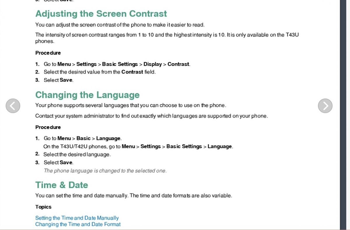

  • #2 21408099
    artaa
    Posty: 15082
    Pomógł: 1818
    Ocena: 1699
    A normalnie wg instrukcji
    Instrukcja dotycząca regulacji kontrastu ekranu i zmiany języka na telefonie.
    nie działa?

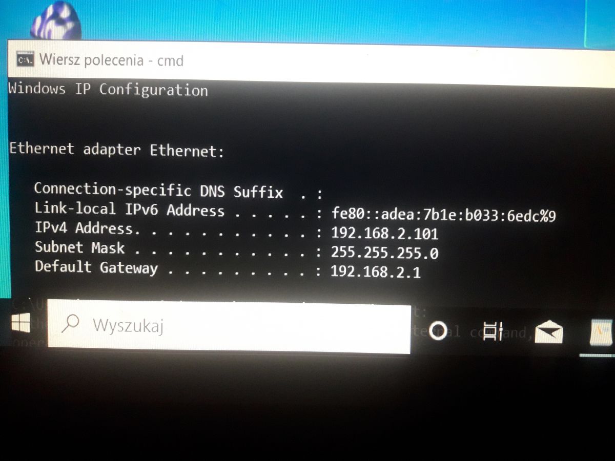

  • #5 21408635
    majster2024
    Posty: 132
    Ocena: 3
    Tak znalazłem "Sprache"...
    Nie mogę "wejść " na telefon.
    Według wiersza poleceń:
    Ekran komputera z otwartym oknem wiersza poleceń pokazującym konfigurację IP.

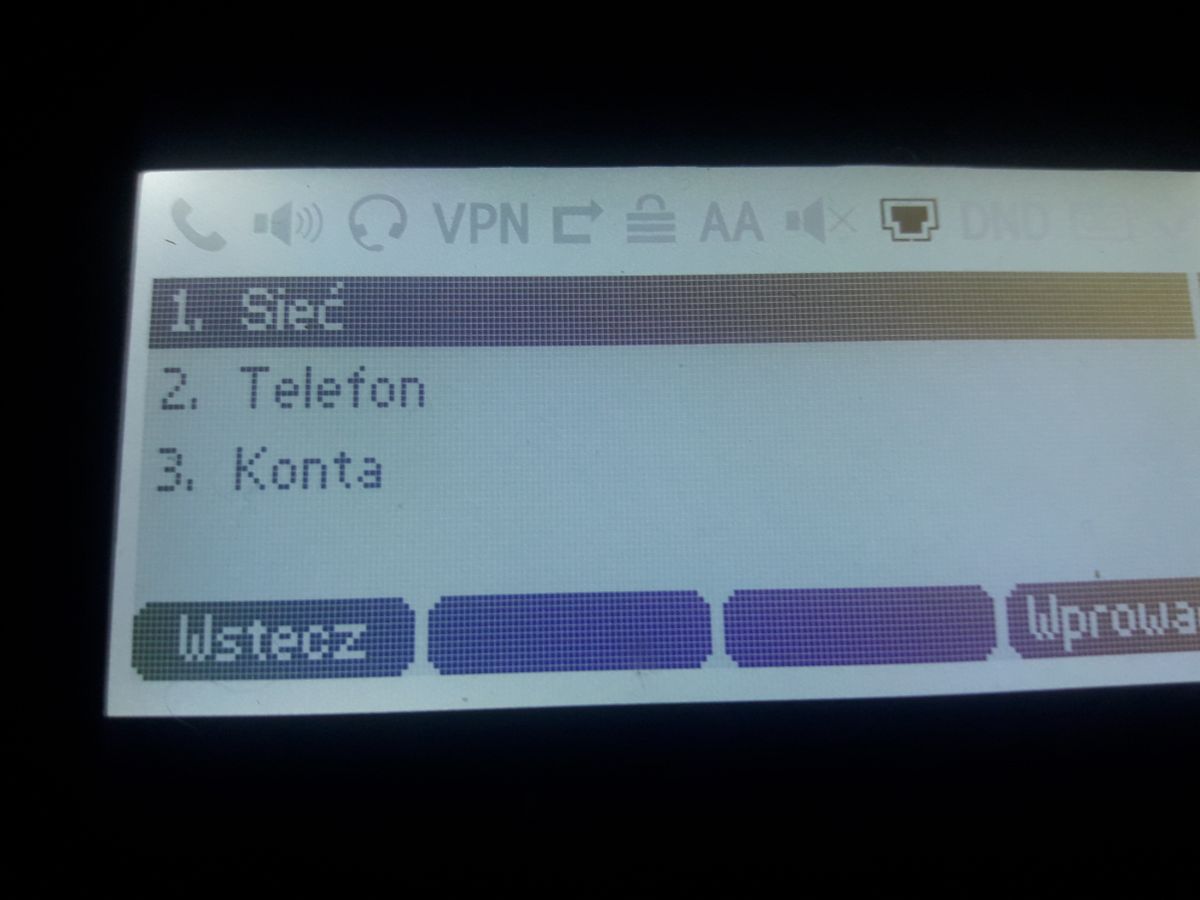

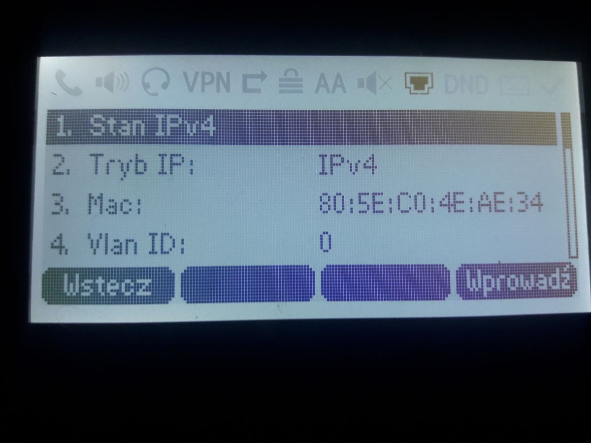

  • #6 21410691
    majster2024
    Posty: 132
    Ocena: 3

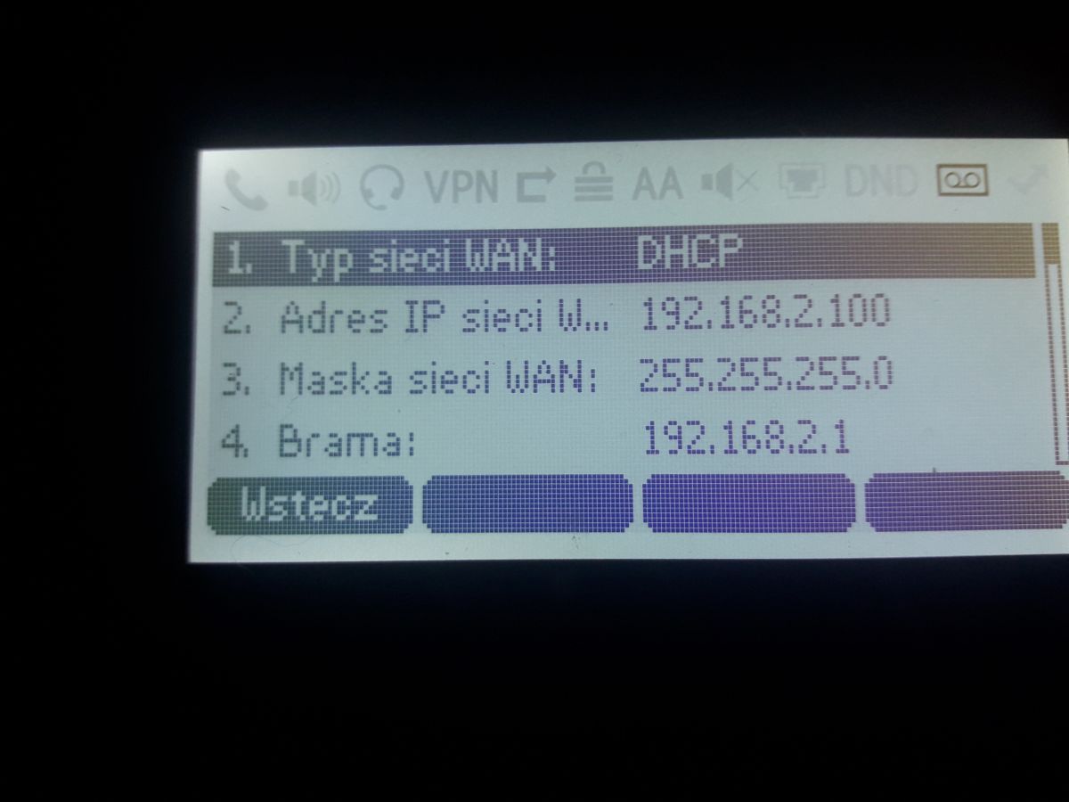

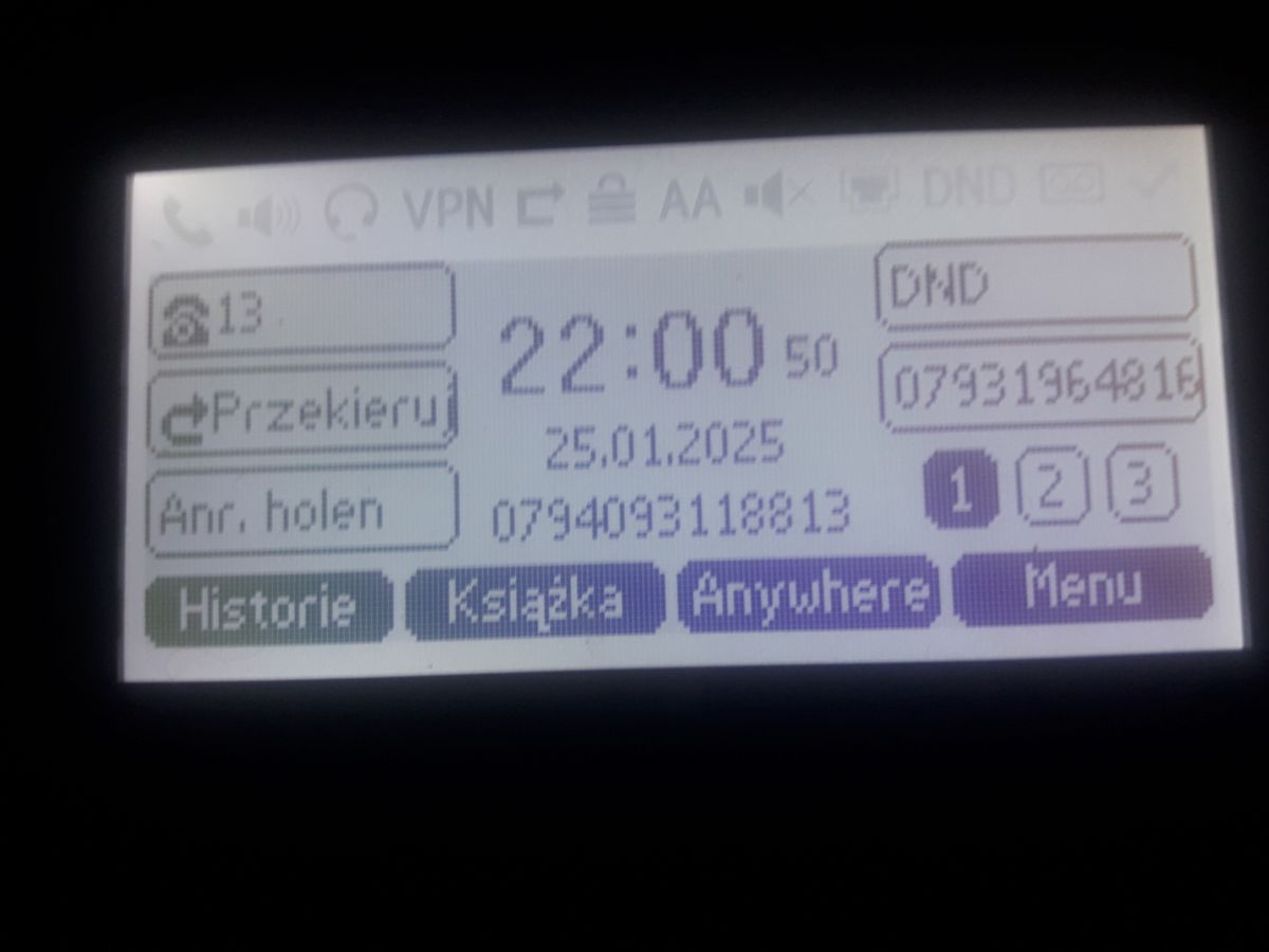

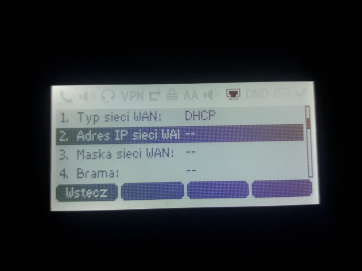

    Nie mogę wejść na telefon. Tak wygląda sieć z punktu wyświetlacza telefonu.
    Wyświetlacz telefonu z ustawieniami daty, godziny i numeru telefonu.
    Wyświetlacz telefonu pokazujący menu z opcjami: Sieć, Telefon i Konta.
    Ekran telefonu pokazujący ustawienia sieci, w tym Stan IPv4, Tryb IP, adres MAC i ID VLAN.
    Ekran telefonu z ustawieniami sieci WAN pokazujący DHCP i puste pola IP.
    Ekran telefonu wyświetlający ustawienia sieci WAN, w tym typ sieci DHCP, adres IP, maskę sieci i bramę.
    Ekran wyświetlacza telefonu z informacjami o sieci i urządzeniu.
    artaa napisał:
    Trochę własnej inwencji, przeczytaj przykładową instrukcję:
    Zmiana języka to oczywiście nic z porównaniem ustawień SIP. Instrukcja nic nie daje.

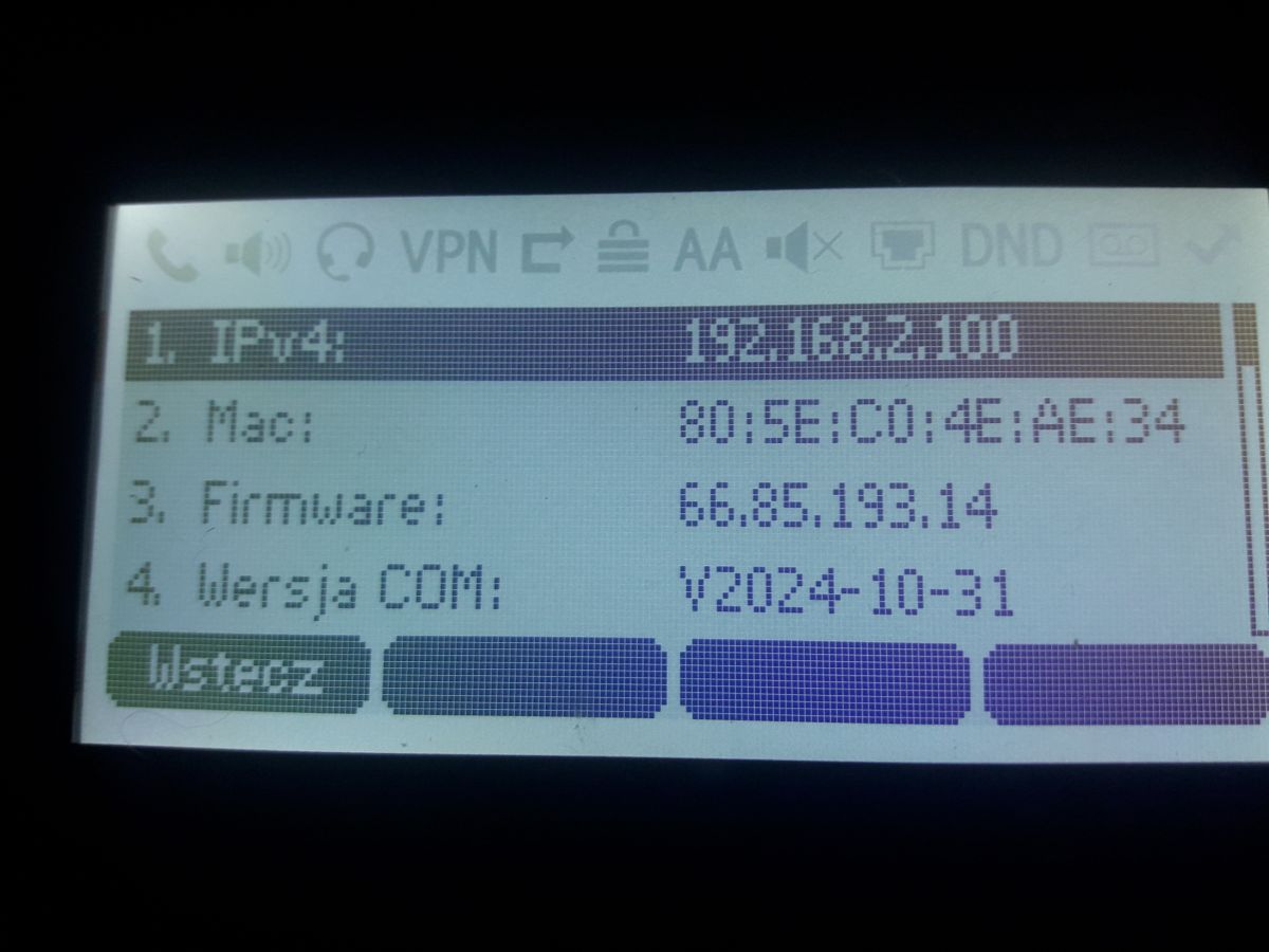

  • #7 21410697
    artaa
    Posty: 15082
    Pomógł: 1818
    Ocena: 1699
    Jeśli wierzyć fotce to 192.168.2.100
    co się dzieje jak próbujesz ten adres?

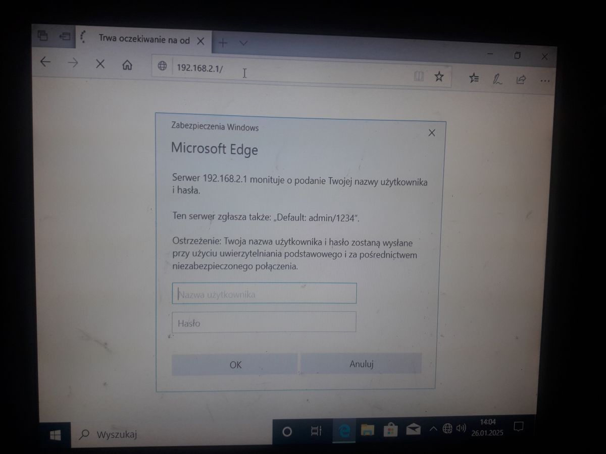

  • #12 21410794
    majster2024
    Posty: 132
    Ocena: 3

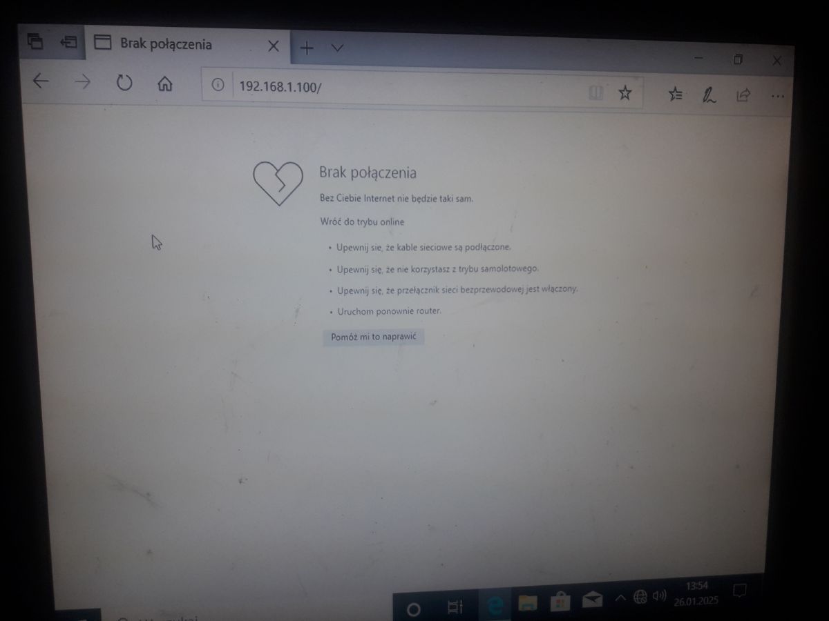

    Połączenie z routerem wygląda tak:
    Ekran logowania do routera w przeglądarce Microsoft Edge.
    A z telefonem tak:
    Zrzut ekranu przeglądarki z komunikatem o braku połączenia internetowego.
    Co mam sądzić o tym. Uszkodzony telefon? Jak go rozpakowałem to miał zaprogramowane niemieckie firmy. Mogłem sobie dzwonić z Niemcami. Jak i niemieckie 112 teraz.
    Telefon jest nowy. A może tylko tak wygląda...

    Jak ma ustawione jak podałeś wyżej 192.168.2.100 to czemu na obrazku jest że próbujesz wejść na 192.168.1.100?
  • #14 21410873

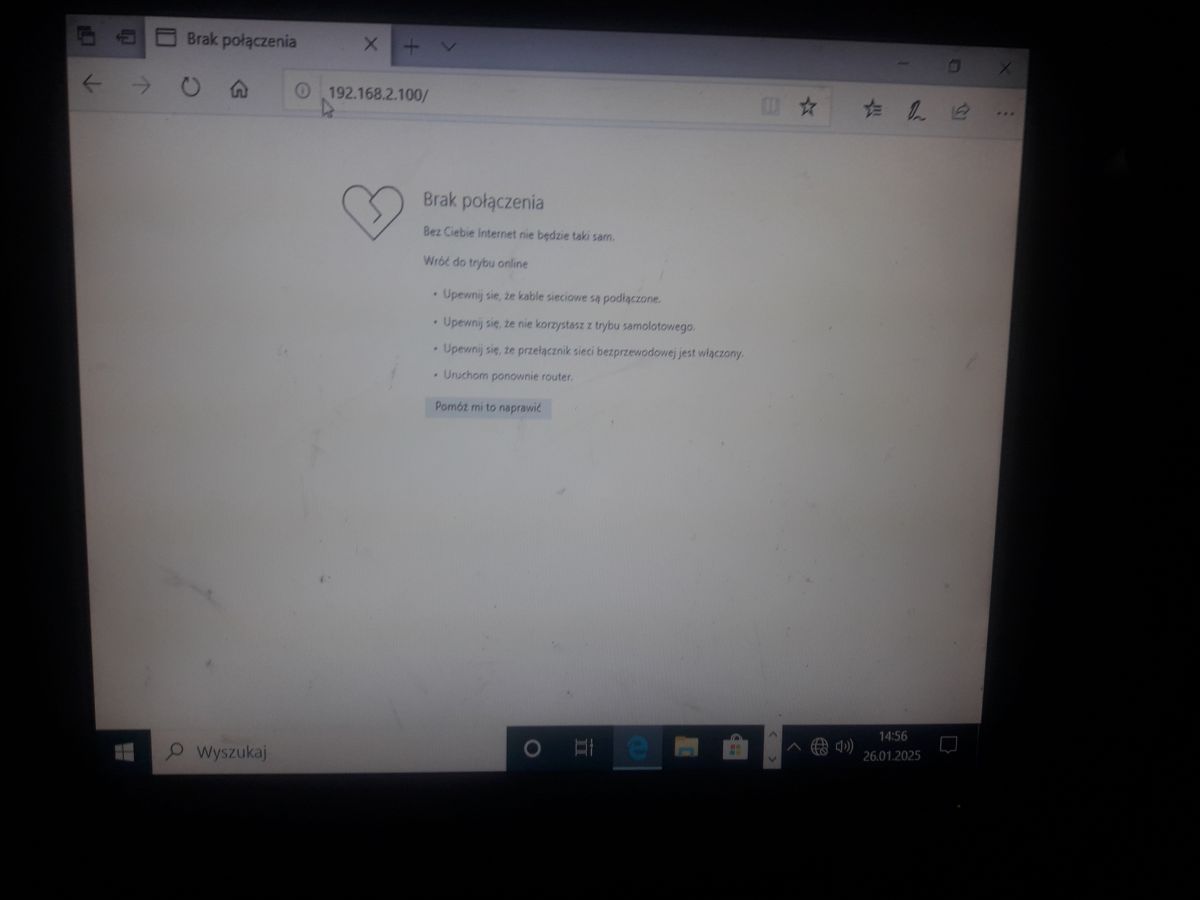

    A.Sorry bo tylko tym razem z pośpiechu się pomyliłem.
    Oczywiście zawsze próbowałem 192.168.2.100
    Ekran laptopa z komunikatem o braku połączenia w przeglądarce, adres 192.168.2.100.
    Inny kabel Ethernet też podstawiłem i nic...

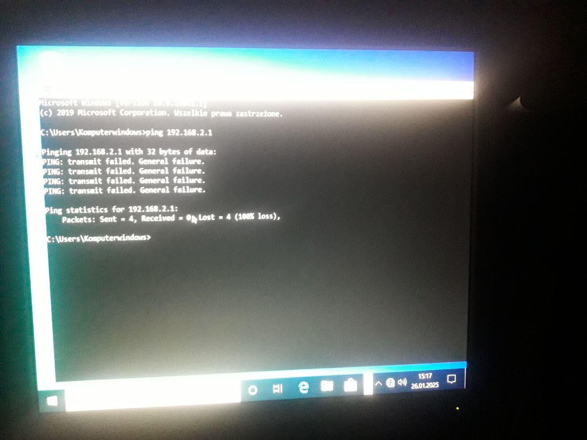

  • #15 21410876
    artaa
    Posty: 15082
    Pomógł: 1818
    Ocena: 1699
    Ping do 192.168.2.100 wraca?
  • #16 21410907
    majster2024
    Posty: 132
    Ocena: 3
    Jest kłopot z pingiem.
    Zrzut ekranu konsoli Windows z komunikatem o błędzie ping.

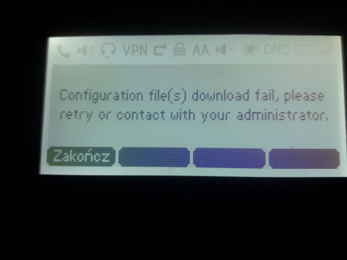

    Powtarza mi się często taki komunikat:
    Komunikat o błędzie pobierania pliku konfiguracyjnego na ekranie.

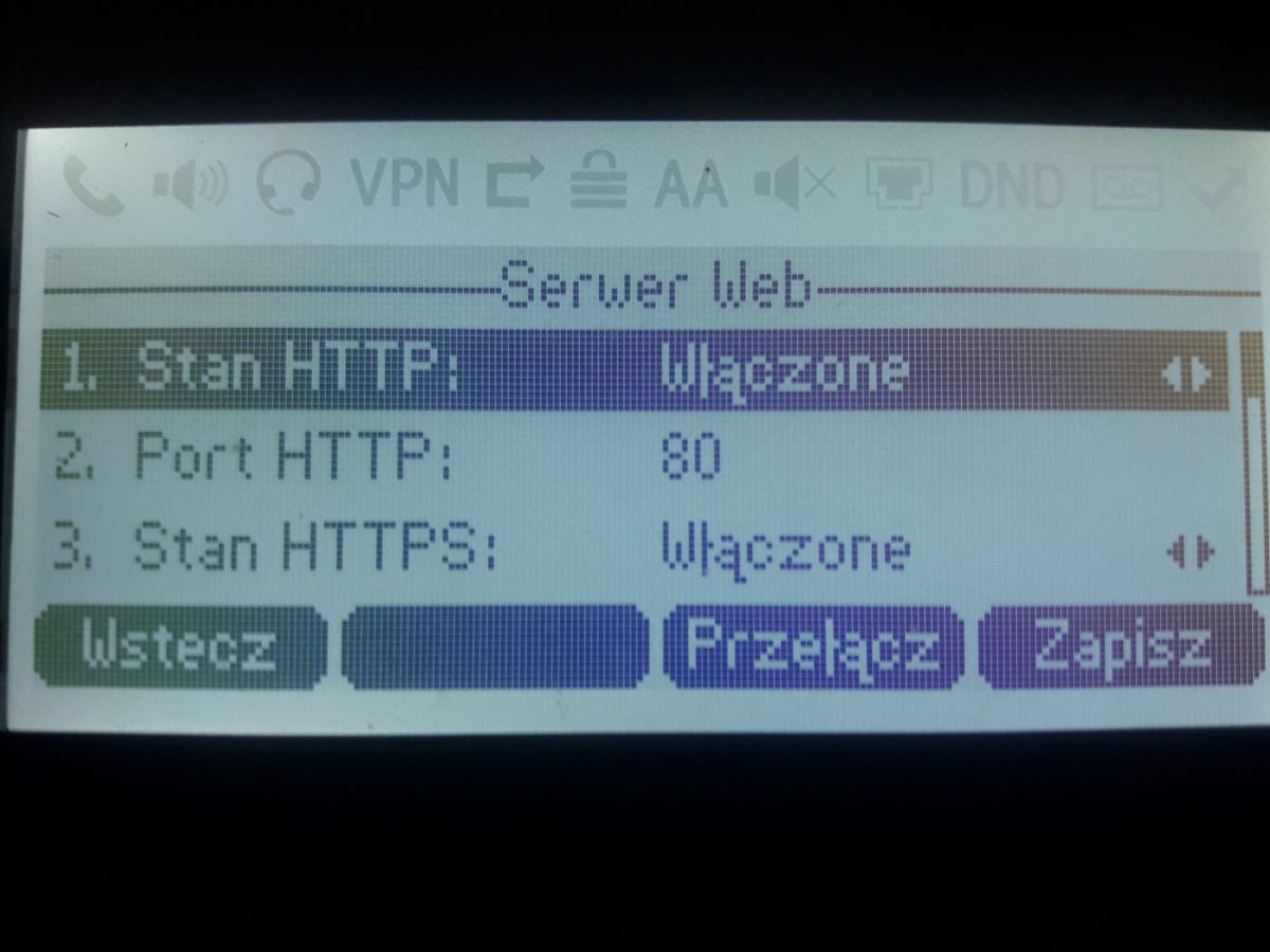

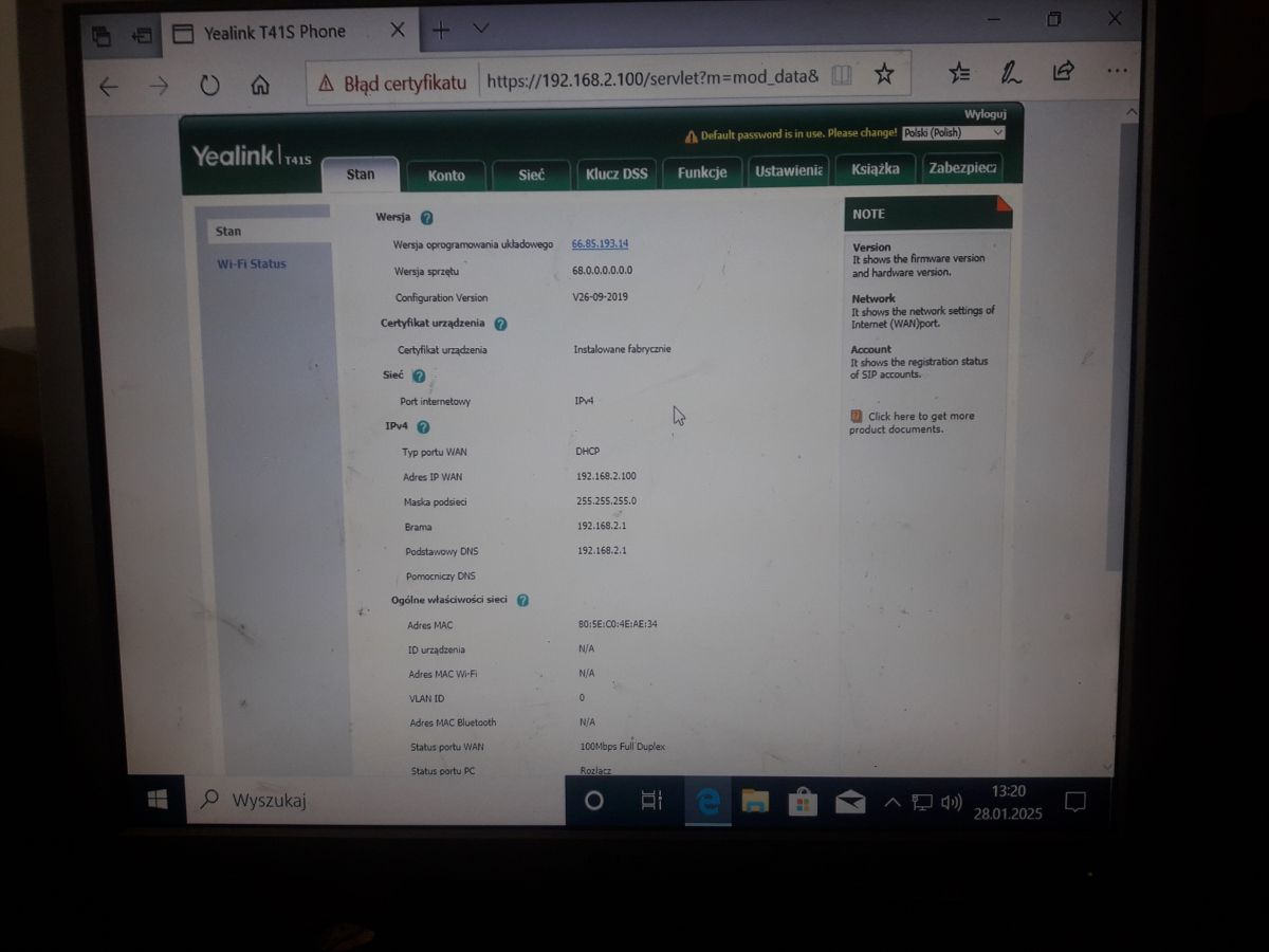

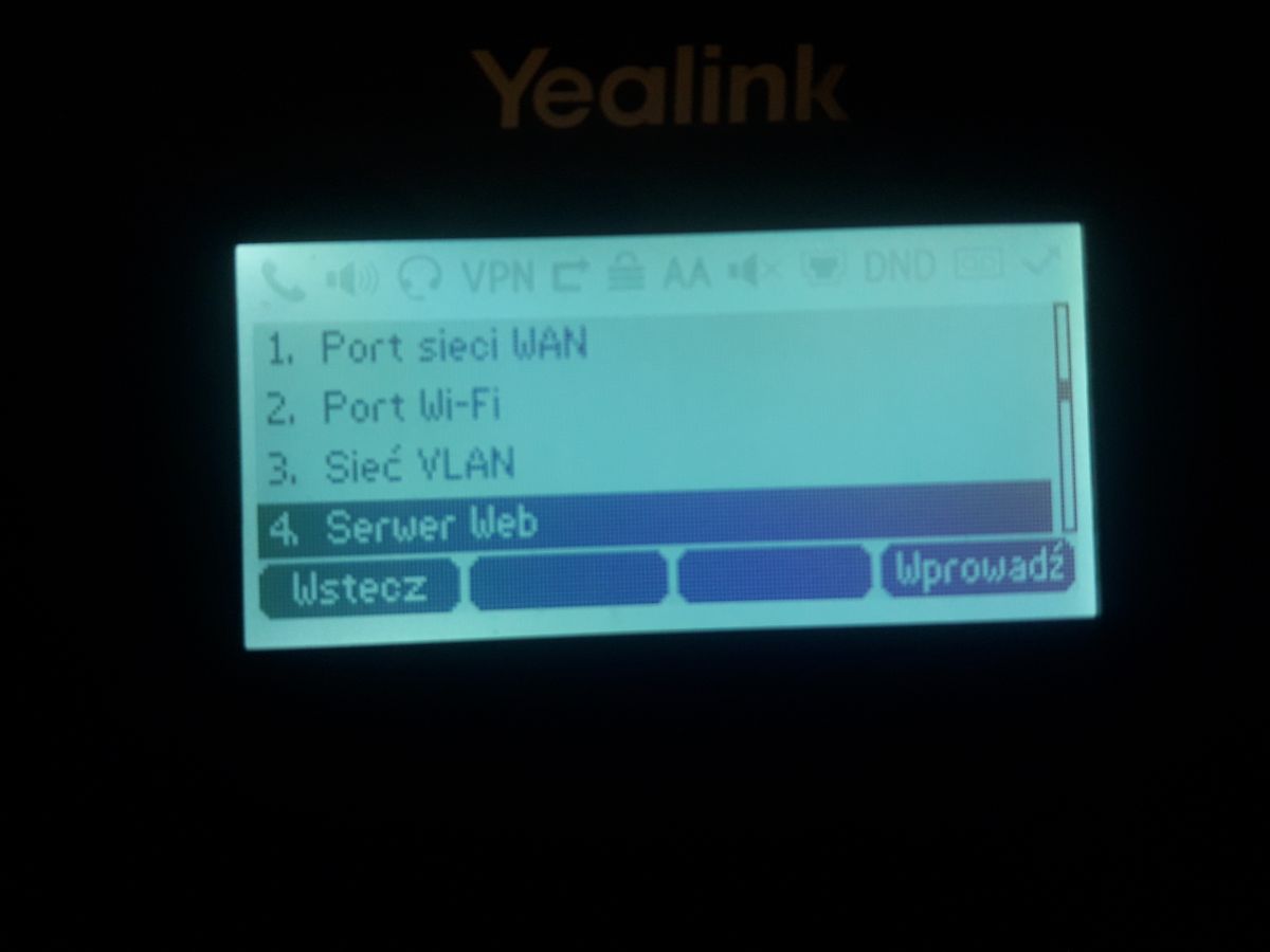

  • #18 21413861
    majster2024
    Posty: 132
    Ocena: 3
    Witajcie. Zarejestrowałem Actio.pl z poziomu klawiatury telefonu. I działa!
    Zobaczymy czy Plfon.pl idzie zarejestrować? Mają lub w ogóle nie mają ani instrukcji, ani techników.
    Teraz mogę wejść na 192.168.2.100 i mam co potrzeba.
    Wystarczyło włączyć:
    Ekran menu telefonu Yealink z opcjami sieciowymi.
    Ekran ustawień serwera web na urządzeniu mobilnym z opcjami dla HTTP i HTTPS.
    Moje menu z poziomu przeglądarki Windows.
    Ekran komputera z interfejsem zarządzania telefonu Yealink T41S.

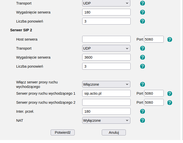

  • #20 21422863
    majster2024
    Posty: 132
    Ocena: 3
    Teraz działa naprawiłem błąd:
    Okno konfiguracji serwera SIP z poprawionym wpisem serwera proxy ruchu wychodzącego.
    Serwer proxy ruchu wychodzącego 1:192.168.2.1(było).
    Serwer proxy ruchu wychodzącego 1:sip.actio.pl(ma być).
