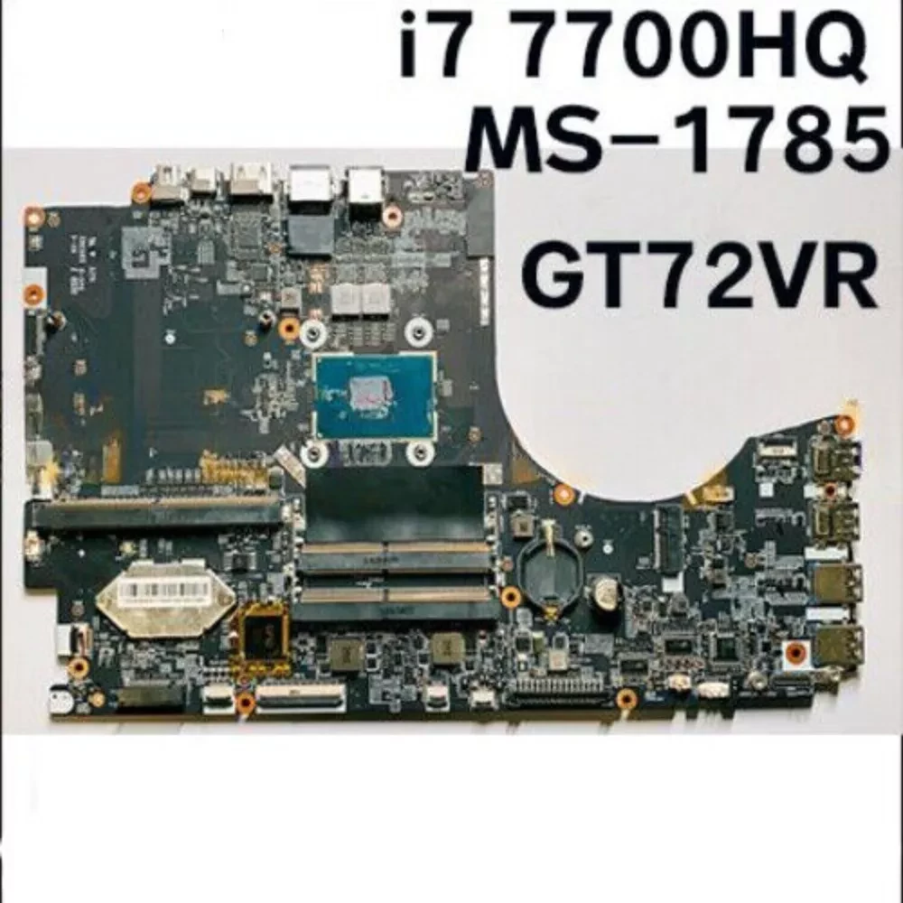

    Hejo, tak się zastanawiam, czy są jakieś opcje rozbudowy dysków i chłodzenia w laptopie msi gt72vr 7re?
    I jak już jesteśmy przy temacie - upgrade cpu gpu ram dysku m.2 (jak szybki może być), bateria, custom bios, jakieś ulepszenia na miejsce dvd (dvd moize być na usb)?

    Możesz dołożyć ramu, wymienić ssd na m.2.
    Cpu/Gpu jest na bga więc brak możliwości wymiany. Chłodzenia również nie wymienisz tylko to co producent stworzył może tam być.

    Od kiedy w Msi GT72 GPU nie jest na złączu MXM??? Można dołożyć RAM, wymienić GPU na 1080, wymienić DVD na kieszeń na dysk, dołożyć dyski M.2, matrycę z FHD na UHD... CPU jest niewymienne.

    Tutaj rozbiórka tego modelu Link
    - widac złacze MXM
