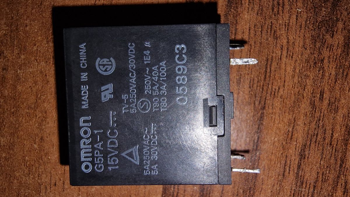

    Witam. Potrzebuję przekaźnika G5PA-1 15 V DC. Jest on w zasilaczu telewizora Sony Bravia model KDL-40W5500.
    Problemem jest to, że cewka zasilana jest 15 voltami. W telewizorze cewka jest sprawna, siadły styki.
    Czy tymczasowo można by zastosować jakiś zamiennik, czy zrobić zworkę.
    Przekaźnik Omron G5PA-1 15 V DC leżący na drewnianej powierzchni.

    Możesz zastosować dowolny przekaźnik z cewką na 12V, wystarczy w szereg z cewką przekaźnika włączyć rezystor, na którym odłoży się te nadmiarowe 3V napięcia.
    Jeśli zastosujesz przekaźnik OMRON z cewką 12V, pobierający 20mA (prąd cewki posiadanego przekaźnika odczytasz w pdf-e do niego), to ten rezystor ma mieć 150Ω.
    Obliczenie:
    R=U/I
    -napięcie 3V należy podzielić przez prąd przekaźnika
    3V/0,02A=150Ω
    Moc rezystora to: P=I²R
    0.02*150=0,06
    czyli 60mW, więc zastosować możesz najmniejszy z dostępnych, czyli 0,125mW.

    >>21410070 mam jeszcze jedno pytanie postaram się zrobić coś z tym przekaźnikem na 12v bo taki posiadam ze starych płyt.Tylko jakie konsekwencje da pozostawienie tej zworki na stykach zamiast tego przekażnika?dziękuje wszystkim za pomoc

    Dziękuję za pomoc. Udało mi się dostać przekaźnik od znajomego. TV działa.
